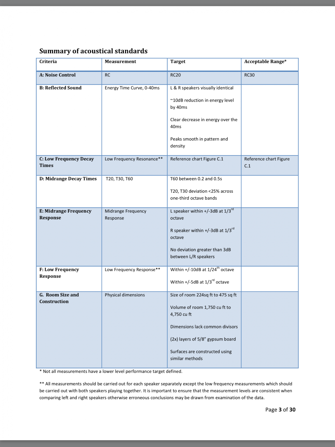

Μερικά ακόμα, σε πίνακα.
Μιλάω για τα "προαπαιτούμενα", που αν δεν εκπληρώνονται δεν προχωράμε καν σε περαιτέρω κριτήρια
Για οποιον εχει όρεξη για διάβασμα, τα εχουν μαζέψει όμορφα και σε σχετικά απλή γλώσσα
http://www.acousticfrontiers.com/wp-content/uploads/2011/10/acoustic_measurement_standards.pdf
