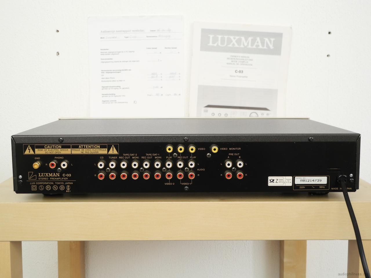

Θελω να συνδεσω τον προενισχυτη Luxman C-03 ως phono stage σε αλλο προενισχυτη που δεν διαθετει ενσωματωμενο phono (Electrocompaniet EC 4.7). Ποια η συνδεσμολογια ;
Να φανταστω συνδεση του πικαπ, στην Phono του Luxman και απο καποιο Rec Out, στην Aux του 4.7;
Tο ποντεσιομετρο του C-03 σε αυτην την περιπτωση εχει καποια λειτουργια;

Όπως λέει και ο PURETONE με το Pre out θα έχεις και volume control, πράγμα όχι απαραίτητα σωστό, δλδ δύο volume στη σειρά.
Εγώ θα προτιμούσα από το rec out.
[DOUBLEPOST=1486042023][/DOUBLEPOST]Εκτός και αν μπορείς να βρείς το σημείο του volume μηδενικού κέρδους ή προενίσχυσης , δλδ ότι μπαίνει βγαίνει , σε στάθμη , οπότε πας και έτσι , με έξοδο από pre out.

Το rec out είναι η πιο ουδέτερη -σωστή σύνδεση.
[DOUBLEPOST=1486047086][/DOUBLEPOST]
Υπαρχει καποιο κερδος απ'αυτο ή ...........;;;
Βάζεις ένα επιπλέον στάδιο προενίσχυσης (με οτι αυτό συνεπάγεται) χωρίς να χρειάζεται.

- και εγώ την rec-out θα διάλεγα , βάσει του les is more , μπορεί να χρειαστεί να ''παίξεις'' με τις γειώσεις

- έχουμε 2 στάδια 1) από πικάπ σε lux . . . 2) από lux σε eletro
- μπορεί να χρειαστεί γείωση ( το καλωδιάκι που φεύγει από το πικάπ ) στο 1ο ή στο 1ο και 2ο ή μόνο στο 2ο ή καθόλου . . . και γενικά παίζουν όλοι οι συνδυασμοί , απλά εάν έχεις βόμβο μην τρομάξεις , ''παίξε'' με όλους τους πιθανούς συνδυασμούς

To πικαπ μπορει να γειωθει στον C-03, o EC 4.7 δεν εχει γειωση, καθως δεν εχει phono, μπορει να γινει ;
Oποτε, ή γειωση στον Luxman ή γειωση στο πολυμπριζο με schuko, για καθολου δεν ξερω...[/QUOTE]

Μόνο στον lux η γείωση. Προς θεού όχι σε κανά schuko, θα τσιμπήσει τόσο θόρυβο από το δίκτυο, που θα γίνει της κακομοίρας.
Όταν λέμε γείωση πικαπ εννοούμε να γειωθεί ο βραχίονας στον ενισχυτή , Phono stage όποιο και αν είναι αυτό ώστε να υπάρχει μηδενική διαφορά δυναμικού μεταξύ τους και μόνο.
Αρκεί αυτή η γείωση , ο electro με τον lux γειώνονται μεταξύ τους μέσω των Line rca καλωδίων.

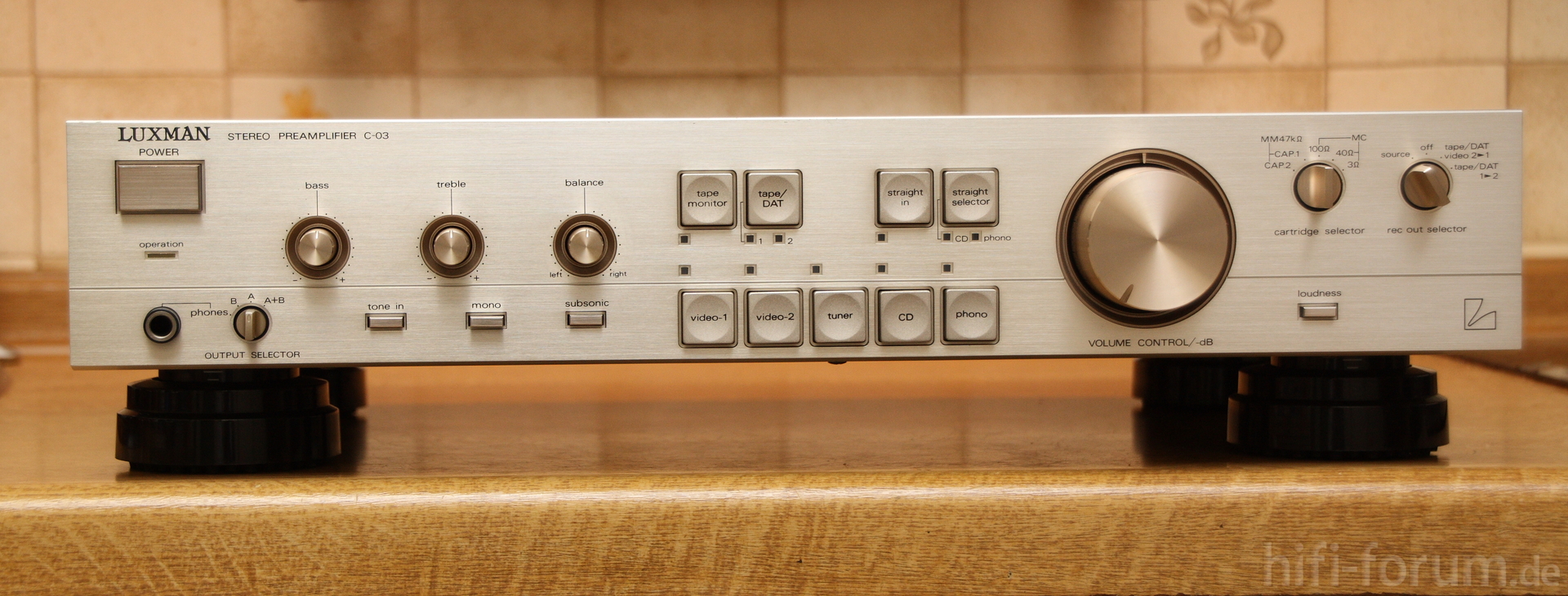

1) τα πόδια που έχεις κάτω από τον lux τι είναι?
2) δεν θεωρείς ότι είναι ικανός σαν προ να παίξει το ίδιο ή και καλύτερα από τον electro στο σύστημά σου?

1) Η φωτογραφιες ειναι ενδεικτικες απο το νετ!
2) Το αποτελεσμα με EC 4.7 και ομοσταυλο τελικο, ειναι καλυτερο.
