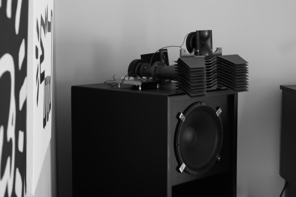

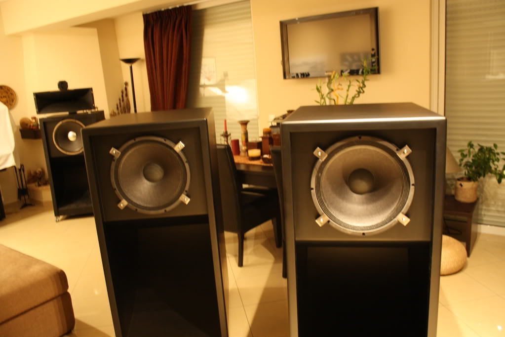

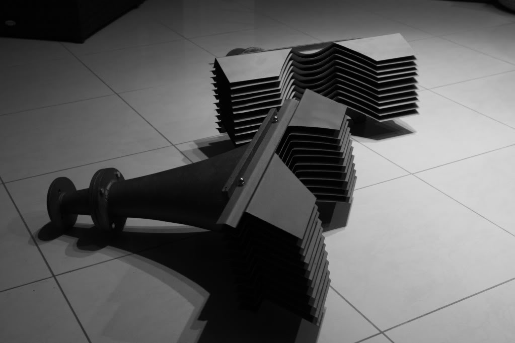

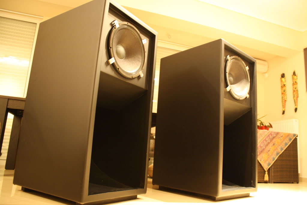

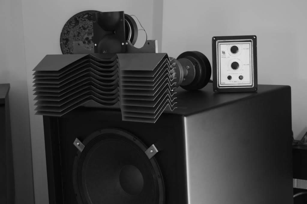

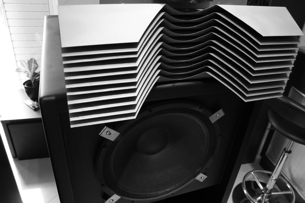

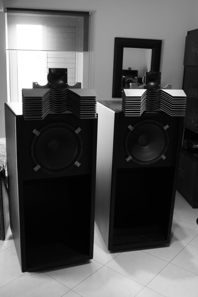

ΕΠΙΤΕΛΟΥΣ!! μετα απο καμποσους μηνες προσπαθειας τελικα το αποτελεσμα ειναι καλυτερο απο'τι περιμενα και αισθητικα και βεβαιως ακουστικα!... και χωρις να εχω ρυθμισει ακομα το συστημα ( ειναι με τις ρυθμισεις ακομα των 4530).
Θα ηθελα να ευχαριστησω ιδιαιτερα τον κυριο Τακη (takis6c33) για την παρα πολυ καλη δουλεια και τον κοπο του στις καμπινες !...

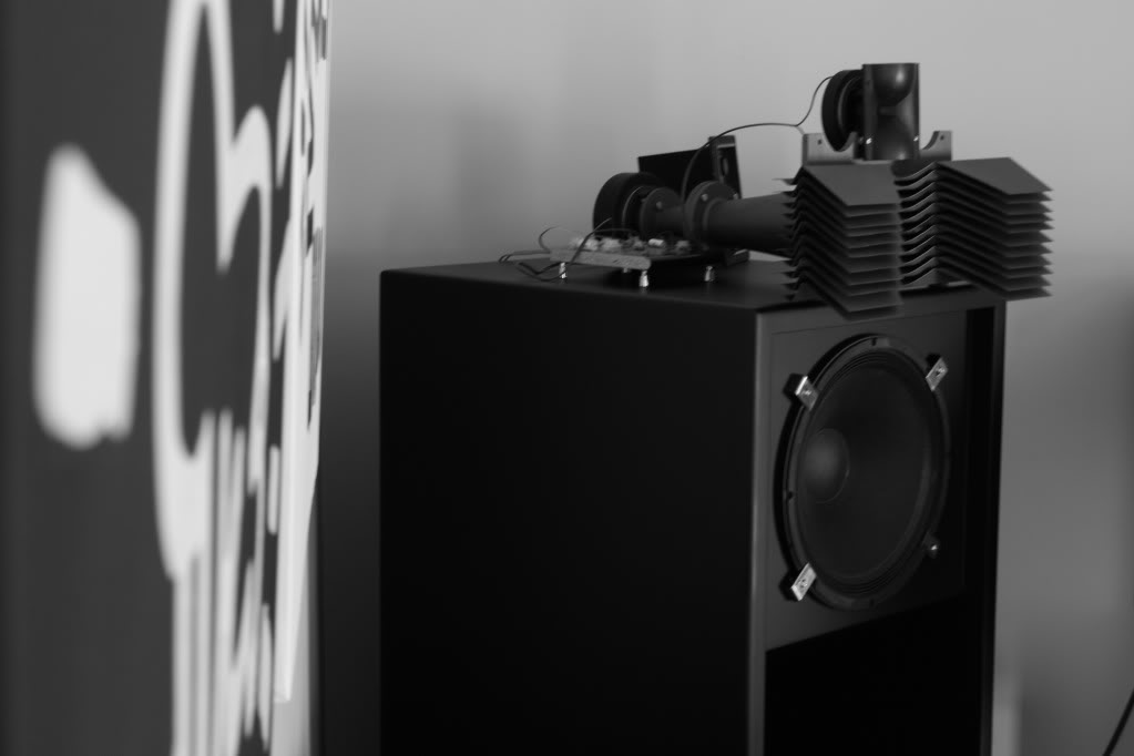

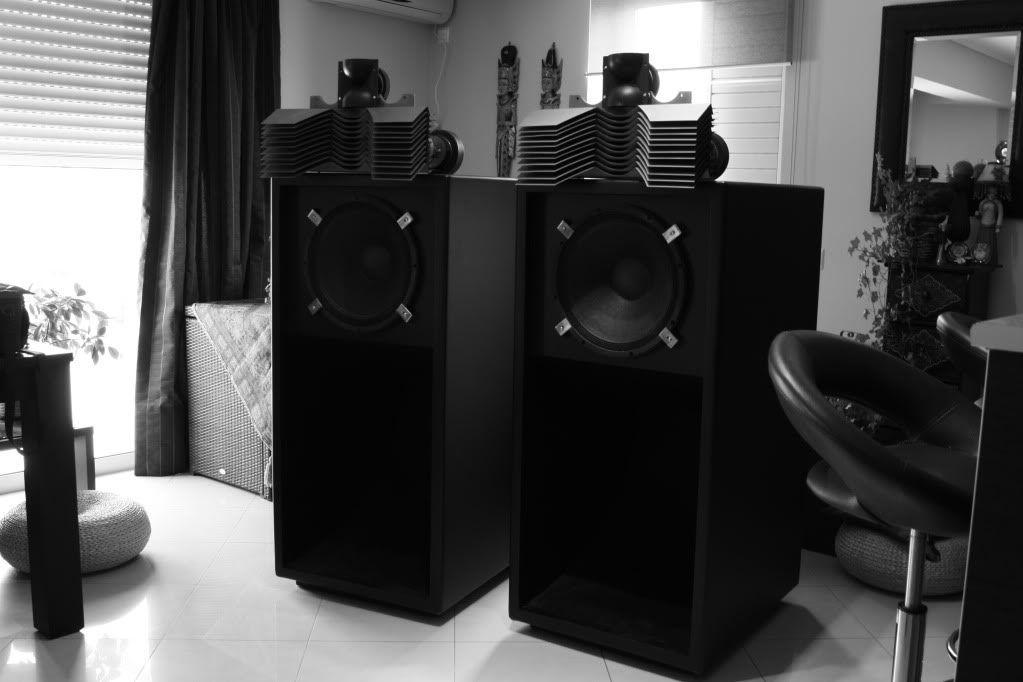

Ας παμε κατευθειαν στο ζουμι. Οι καμπινες ειναι μια βελτιωμενη υλικα-αισθητικα-ακουστικα κοπια των γνωστων μας 4530... εχει μεγαλυτερο ανοιγμα χοανης οποτε ''κατεβαινει'' και πιο χαμηλα σε συχνοτητες, επεισης ειναι απο ξυλο και οχι plywood οπως οι 4530 με ομορφα τελειωματα.
Τα γοοφερ ειναι τα B&C pl40.οι επιλογες ηταν αν οχι μοναδικη ισως μια απο τις 2-3 ... ειναι καταλληλο για horn load enclosure αλλα και ηθελα ενα γοοφερ up to date ωστε ευκολα να μπορω να βρω το ιδιο σε μια στραβη. 99db και γυρω στα 350 watt , οτι πρεπει για κορνατο κουτι.

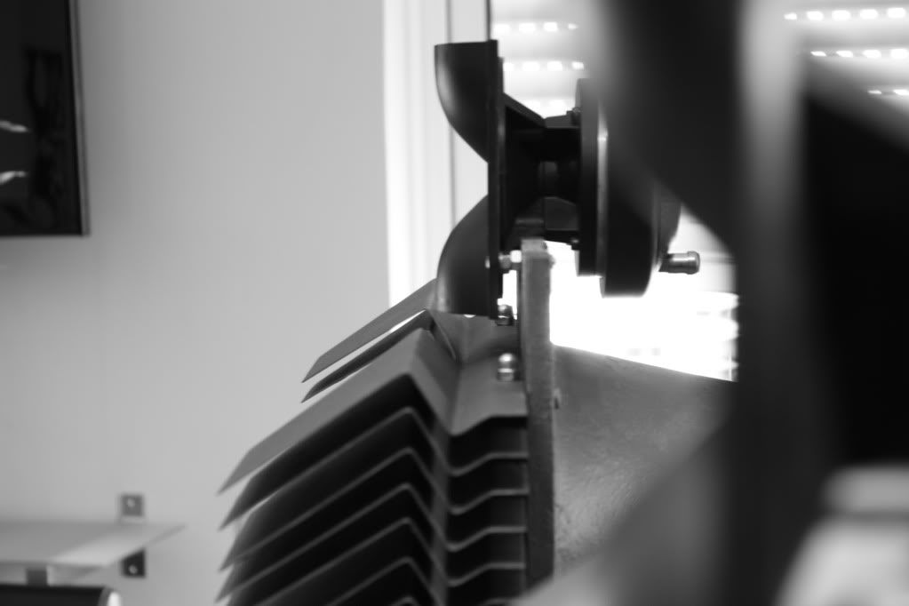

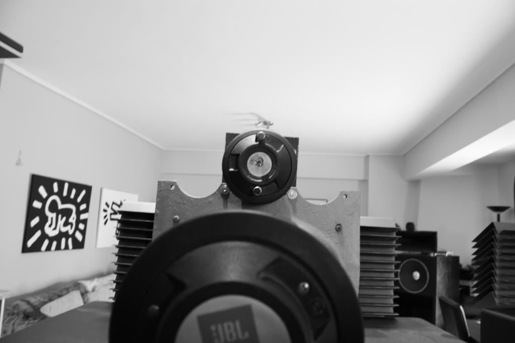

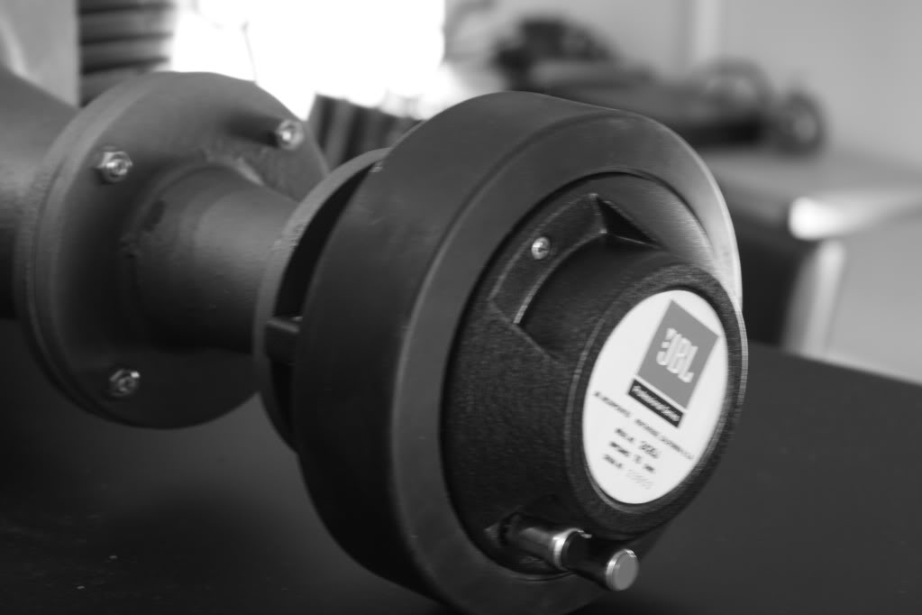

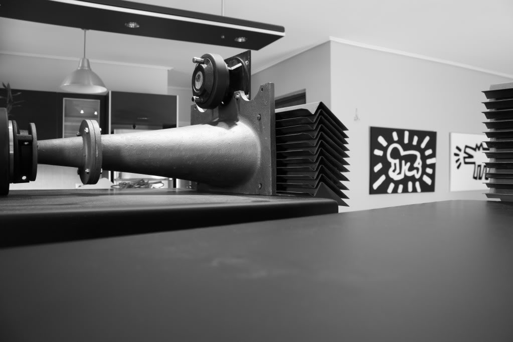

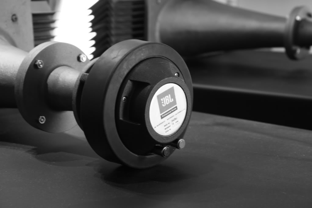

Τα driver απο τις κορνες ειναι τα παλια καλα JBL 2426J με αλλαγμενα 8ωμα διαφραγματα, με βασανισαν λιγο επειδη μου εκαναν και τα 2 διακοπη στην αναρτηση αλλα ολα καλα

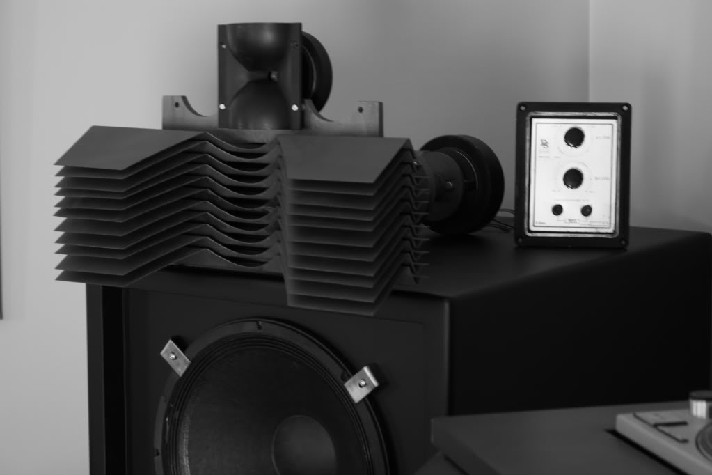

Tα JBL ειναι βιδωμενα σε χωνια με ακουστικους φανους της DAS audio. Οι ακουστικοι φανοι ειναι τυπου serpantine και λειτουργουν σαν delay γιατι οπως θα προσεξετε ειναι αρκετα πισω τα drivers.
Τα τουιτερ ειναι τα επισης παλια καλα JBL 2404 με την baby but cheek χοανη :114: . bullet δεν βρηκα, slot δεν βρηκα ... η μαλλον βρηκα αλλα...
το αποτελεσμα στις φωτο!:116:
με φοντο τα 4530

τι παντρεμενος ! 27 ειμαι....απο τωρα??? χαχαχαχα αφηστε με να χαρω λιγο ακομα την ζωη και την μουσικη μου!! χαχαχαχα !! οσο για την ακροαση πολυ ευχαριστως !απλα μαζευω τον μικτη μου που πηρα απο την αμερικη απο ebay και ηρθε ενα χρεπι..... τι να κανουμε δεν μπορουμε να τα εχουμε και ολα!
1.825
1.532
Απάντηση: το disco - σαλονι ... DAS vintage disco speakers with JBL components!!

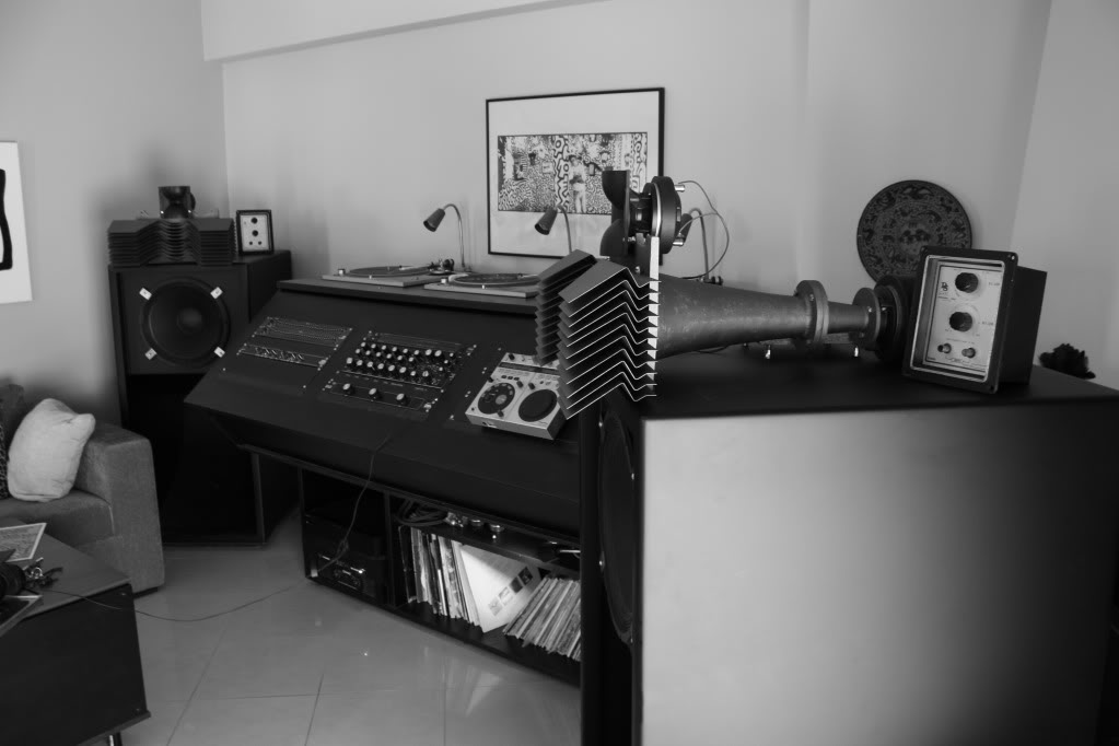

λοιπον τα παιδια τα βατ ειναι λιγα ... εξαλλου η κορνα δεν παει παρεα με πολλα βατ !

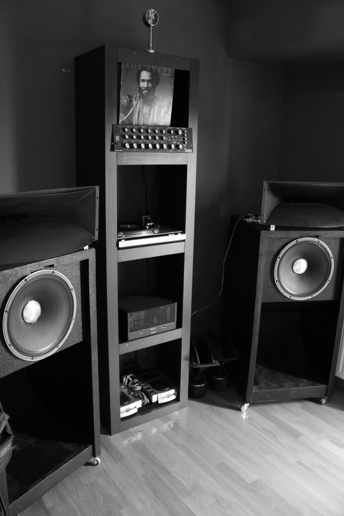

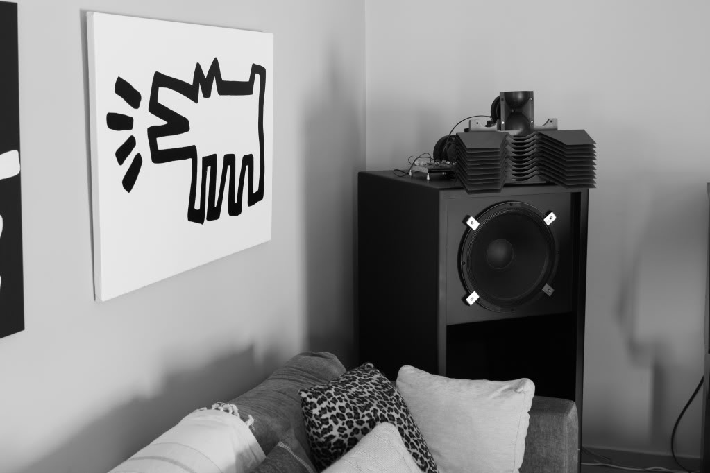

στο συστημα στο σαλονι λοιπον
τα ηχεια δουλευουν με ηλεκτρονικο δυδρομο κρος της dbx. Τα γουφερ τα ταιζουν ενας CROWN 2*300W ενω τις κορνες και τα τουιτερ ενας τελικος ROTEL 2*60
τα γουφερ ειναι 99 ντι μπι ενω τουιτερ και κορνες αν θυμαμαι ειναι 107 εκαστο

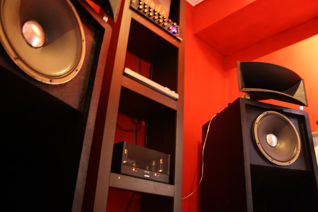

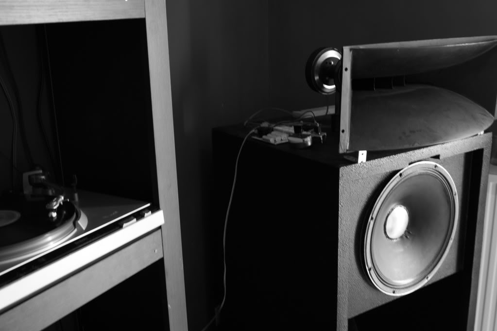

τωρα στο δωματιο μου
προενισχητης ειναι ο προηγουμενος μικτης μου που εχει και καλες RIA. ενας αμερικανικος CREST
ενισχυτης ειναι ενας τελικος sound valves vt 70 electro harmonics λαμπες.(δεν ξερω και πολλα απο αυτα)
τα γουφερ ειναι τα jbl E-130 .... με 105 db χαρακτηριζονται σαν τα most efficient woofers ever made.. απο βατ εχουν μολις 150. κορνες ειναι οι παλιες καλες beyma cp 350 με το αλουμινενιο διαφραγμα .105 ντι μπι και αυτες.. πολυ ομορφο ζευγαρι με τα jbl. για ευαισθησια στα ψηλα σημερα προσθεσα και beyma tweeters τα οποια σε χαμηλες εντασης παιζουν γλυκα αλλα οταν δυναμωνω ακουω ενα ζουζουνισμα σαν κατι να παιζει με γειωση πικαπ...
