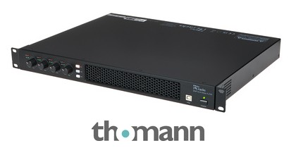

Θα ήθελα την άποψη σας για τον παρακάτω ενισχυτή/dsp
ο στόχος είναι να μετατρέψω τα παθητικά σε ενεργά, το οποίο κατανοώ ότι μια άλλη ιστορία από μόνο του(Φάσεις, PEQ, crossover και δεν ξέρω τι άλλο), αλλά σε πρώτη φάση ας μείνουμε στο αν αξίζει το μηχάνημα αυτό.
Έχει κανείς σχετική εμπειρία με εξοπλισμό τύπου "t.racks" από το thomman? Είναι πολύ φθηνό σε σχέση με άλλες λύσεις(hypex)...
Η πηγή θα είναι RCA από έναν SR7012 και τα ηχεία που θα μετατραπούν σε πρώτη φάση θα είναι Klipsch R-820F. Είμαι κάτοχος umik οπότε θα μπορώ να κάνω μετρήσεις στα ηχεία.

Δεν τον εχω χρησημοποιησει αλλα ειναι ο ενισχυτης/DSP που εχω επιλεξει κι εγω για το προτζεκτ που ετοιμαζω. Δεν ειναι πολυ ισχυρος αλλα τα Klipsch εχουν αρκετα υψηλη ευαισθησια που θα αυξηθει κι αλλο αν φυγει το παθητικο κροσοβερ απο τη μεση.
Το μηχανημα υπαρχει και σαν σκετο DSP χωρις ενισχυτες και εχει λαβει πολυ καλη κριτικη απο το AudioScienceReview (για το κοστος του).
Με τη βοηθεια του μικροφωνου και του REW πιστευω θα καταφερεις να παρεις καλο αποτελεσμα αλλα σιγουρα δεν θα μπορεσεις να παρεις τα μεγιστα σε SPL. Το καλο ειναι οτι αν παρεις το αποτελεσμα που θες μπορεις μετα ειτε να το αναβαθμισεις με καλυτερους ενισχυτες κρατωντας το ως σκετο DSP.

Χαίρομαι που τον έχει δει και άλλος απο το φόρουμ!! Χμμμ, οκ, οταν λες οτι δεν είναι πολυ ισχυρός πως το εννοείς? 4*250 νομίζω είναι αρκετά για να φτιάξει κανεις ένα "δυνατό ηχείο", εκτός αν το λες από την άποψη οτι αυτο το νουμερο θα έχει τραγικά υψηλή παραμόρφωση. Το σκετο DSP είναι αυτο https://www.thomann.de/gr/the_t.racks_dsp_204.htm?

Πρωτεύον πρόβλημα με τα Klipsch δεν είναι το παθητικό κρος και η πολυενίσχυση... Χωρίς να είμαι εξοικειωμένος με την ποιότητα και την απόδοση του συγκεκριμένου ενισχυτή,γενικώς θα συμβούλευα να προμηθευτείς ένα αυθεντικό μοντέλο ενεργών ηχείων.

Δέχομαι απόλυτα και τα 2. Απλά από πλευράς μου, η μετατροπή καλύπτει 3 "ανάγκες", το μικρότερο κόστος, τη χαρά της δημιουργίας και τη μάθηση:). Σίγουρα έχεις δίκιο ότι ένα έτοιμο και μετρημένο ενεργό ηχείο θα είναι πάντα καλύτερο. Στόχο σε πρώτη φάση έχω τη βελτίωση(κατανοώ και γνωρίζω ότι τα συγκεκριμένα ηχεία δεν είναι "σοβαρά") και στη συνέχεια βλέπουμε;)

-> το συγκεκριμενο μηχανημα ειναι για PA συστημα , εχει DSP και ρυθμιση crossover** ανα καναλι (κατ επεκταση δρομο) ?
** αν καταλαβα, θα το πας κατευθειαν στα μεγαφωνα (αλλιως δεν ειναι ενεργα αλλα διπλο ενισχυση).
ενταξη το κοστος δεν ειναι μεγαλο , και οτι κανεις δεν ειναι μη αντιστρεψημο.
προσωπικα δεν θα ασχολιομουν με κατι τετοιο , ουτε με hypex μιας και αναφερθηκε, αλλα αν ειχα ορεξη μερακι και δεν ειχα αφιερωθει στην υψηλη γαστρονομια θα πηγαινα στη δευτερη υποθεση.

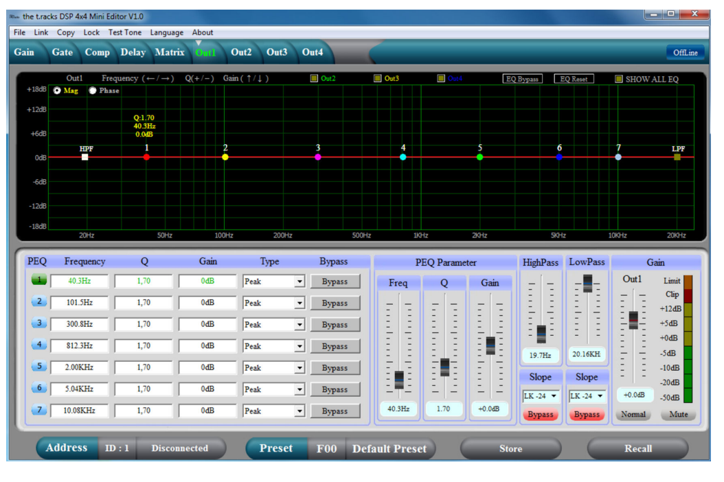

Σωστά κατευθείαν στα μεγάφωνα. Από ότι είδα στο manual https://images.static-thomann.de/pi...anual/555931_c_555931_555941_r1_en_online.pdf (σελ27) ναι έχει ρυθμίσεις ανά κανάλι. Απλά το θέμα με τη συγκεκριμένη επιλογή είναι ότι φαίνεται(σε επίπεδο χαρακτηριστικών) value for money. Και 70watt ανά κανάλι να δίνει "καθαρά" νομίζω και πάλι αξίζει. Το θέμα είναι να μη δίνει 5W :o:O_o: xaxaxa

σ.29 - απο εμενα ειναι οχι - αλλα αμα θες καν'το δε χανεις πολλα και μπορει να κανεις κατι. :smoke:

Είδα τις μετρήσεις του Αμιρ για το ίδιο, χωρίς ενισχυτή και ήταν μέτριες προς κακές. Λόγος σήματος προς θόρυβο 85 dB στα 2 βολτ και περίπου 45-55 στα χαμηλά περάσματα. Δεν ξέρω αν θα σε καλύψει, αν και αυτός έχει παρόμοιες μετρήσεις.

Εγω το μονο σχετικο review που μπορεσα να βρω ηταν αυτο του σκετου DSP/Crossover The t.racks DSP 204 απο τον Jobst
