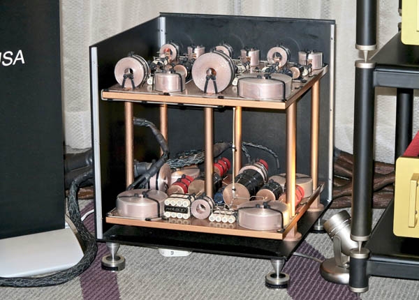

Φανταστικό κρος.
Και δυστυχώς πανάκριβο.
Και δυστυχώς ή ευτυχώς, ένα ενεργό κρος κάνει ακόμα καλύτερη δουλειά, με πολύ λιγότερα λεφτά.

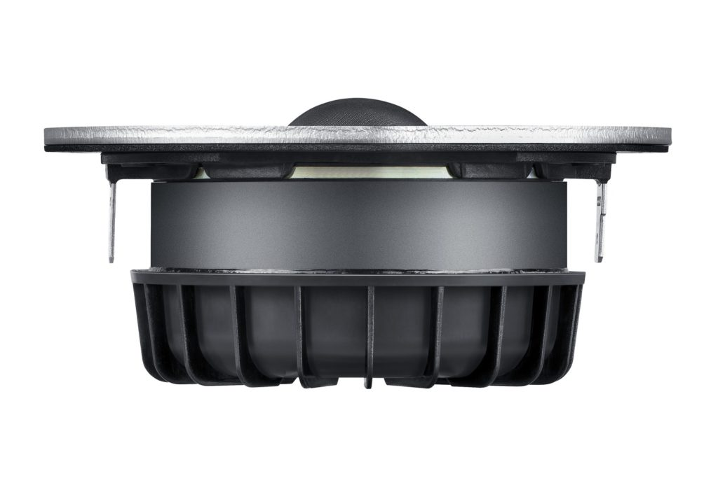

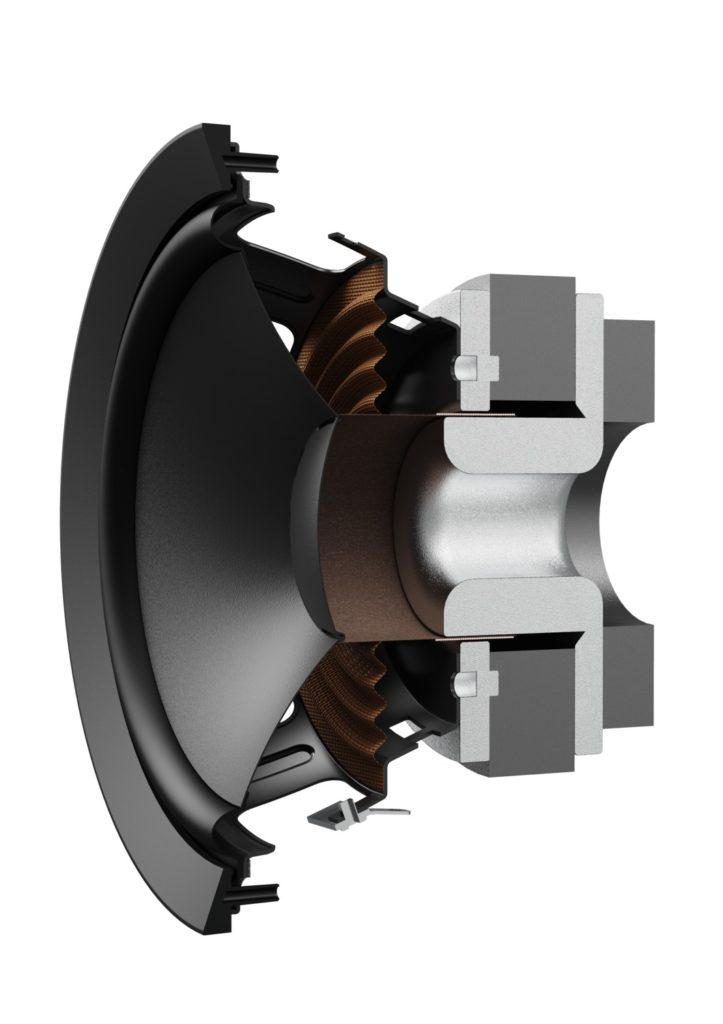

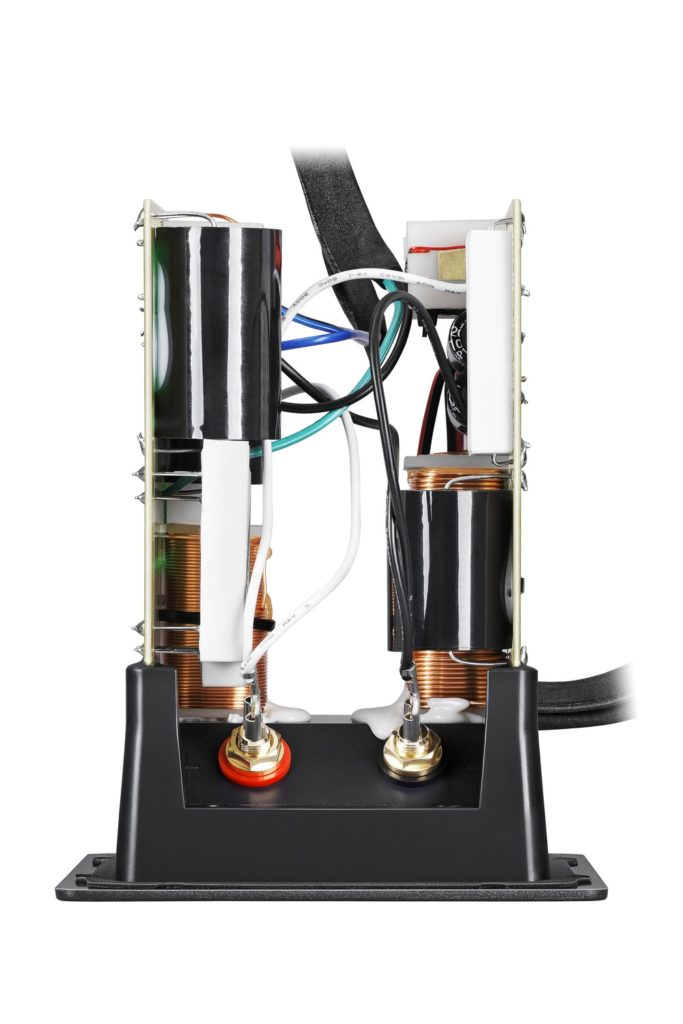

- η Dynaudio ανανέωσε τη σειρά ηχείων Emit
- Όλα τα ηχεία της σειράς χρησιμοποιούν το τουίτερ Cerotar, το οποίο βασίζεται στο τρομερό τουίτερ Esotar Forty
Τα μεγάφωνα γούφερ, μιντρέιντζ και μιντ-γούφερ βασίζονται σ’ αυτά της σειράς Evoke. Οι κώνοι τους είναι κατασκευασμένοι από MSP (Magnesium Silicate Polymer), ένα υλικό που αναπτύχθηκε από την ίδια την Dynaudio, το οποίο συνδυάζει χαμηλό βάρος, ακαμψία και απόσβεση
Μια άλλη βελτίωση που έχουν τα ηχεία είναι η σχεδίαση του κροσόβερ τα οποία χρησιμοποιούν διαφορετικούς συνδυασμούς πρώτης, δεύτερης και τέταρτης τάξης. Κάθε ηχείο της σειρά έχει τον δικό του συνδυασμό κροσόβερ

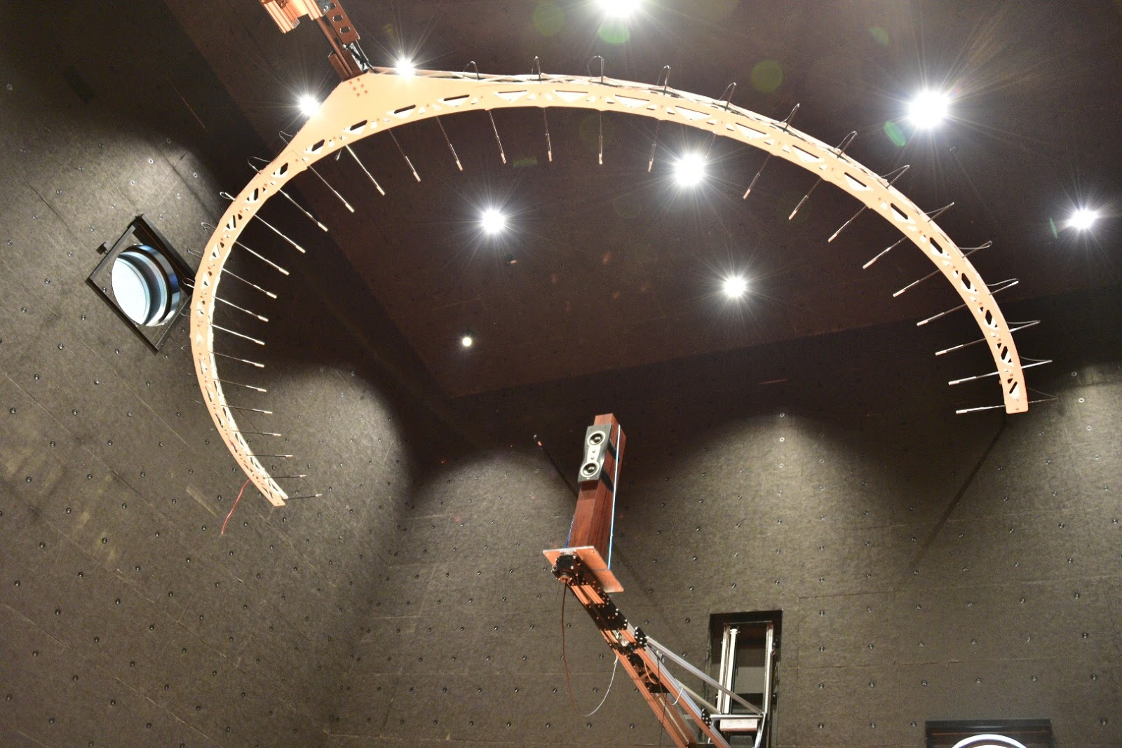

At the heart of Dynaudio Labs in Denmark, our engineers have teamed up with a giant robot that only tells the truth…
. . . jupiter is big. Very big. It’s a giant, hollow cube, measuring 13 metres in every dimension, that forms the core of the dedicated Dynaudio Labs building. Jupiter is packed with technology that allows the room to provide infinitesimally small measurements of every Dynaudio product we put in there. The monolithic new Confidence 60, the Core family, Evoke, even the bijou Music 1… it’s all been in there
In the ears of our engineers, nothing will ever be perfect – but Jupiter allows us to get breathtakingly close
