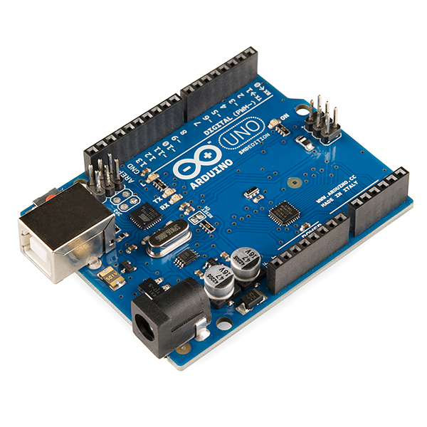

Αν το έχεις με το DIY...
παίρνεις ένα πολύπριζο με διακόπτες (για να έχει καλώδια ανεξάρτητα σε κάθε πρίζα)
και με ένα arduino
και ένα board με ρελεδες
το μετατρέπεις και το
το προγραμματίζεις για ότι sequence θες

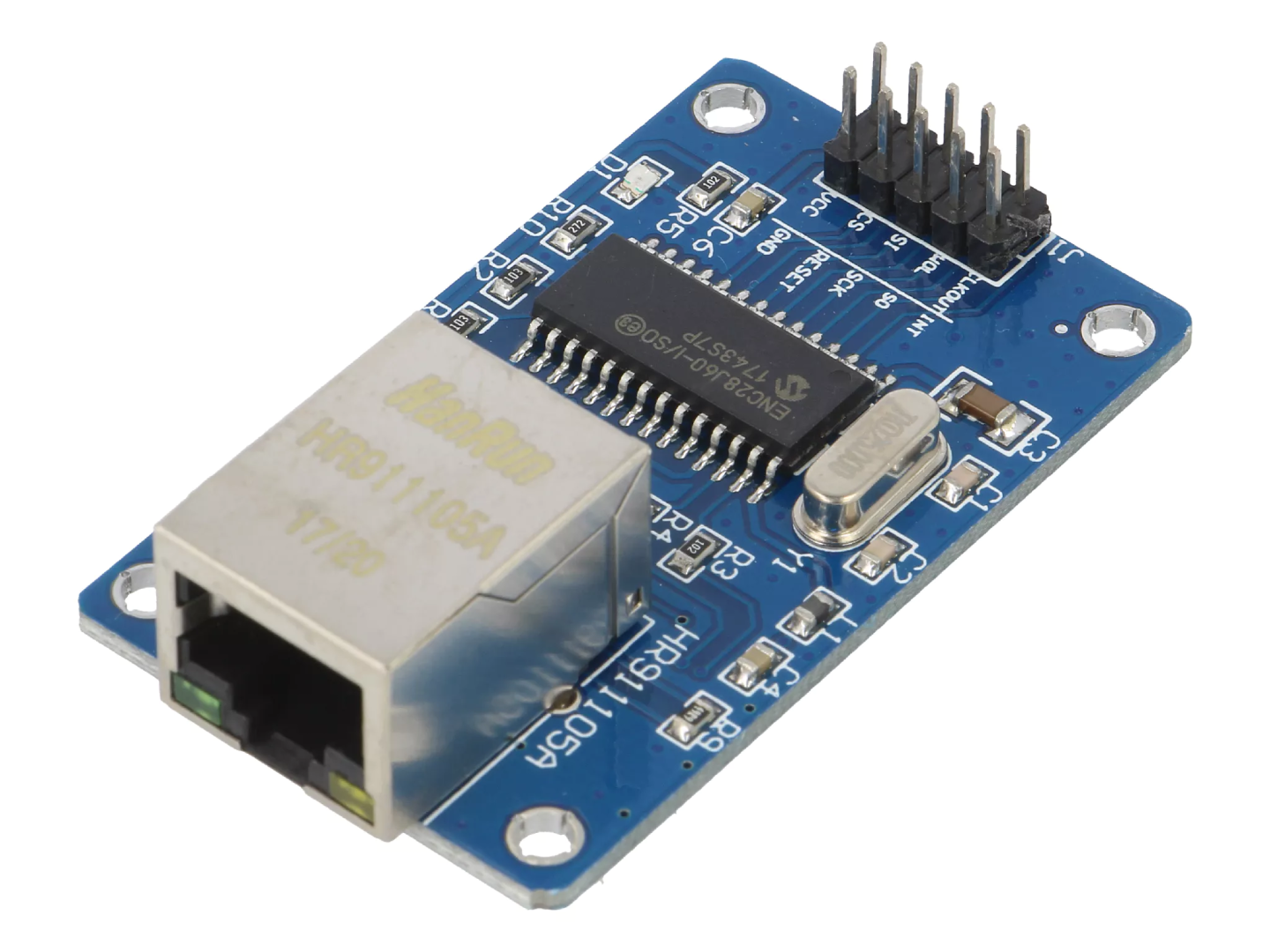

με extra ένα network board
το ελέγχεις και από όποιον browser του σπιτιου θες
