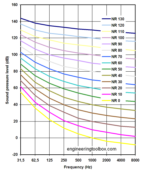

Oι καμπύλες εκτίμησης θορύβου (Νoise Rating Curves) κατά ISO περιγράφουν τα μέγιστα επιτρεπτά επίπεδα θορύβου εντός δεδομένου εσωτερικού χώρου ώστε να διατηρείται αλώβητο το ακουστικό αισθητήριο,η προφορική επικοινωνία και ν'αποφεύγεται η ηχητική όχληση.
Οι καμπύλες είναι συνάρτηση της επιτρεπτής στάθμης προς τη συχνότητα επί του ακουστού φάσματος.Καθεμία καμπύλη αναφέρεται σε χώρο διαφορετικής χρήσης.
ΝR 20 :Λυρικές αίθουσες,εκκλησίες,στούντιο mastering και μεταδόσεων
NR 30 :Ιδιωτικές κατοικίες,νοσοκομεία,θέατρα,κινηματογράφοι,αίθουσες συνεδριάσεων
NR 35 :Βιβλιοθήκες,Μουσεία,δικαστήρια,σχολεία,Θάλαμοι χειρουργείου και αναμονής,διαμερίσματα πολυκατοικιών,ξενοδοχεία,εταιρικά γραφεία
NR 40 :Εστιατόρια,εμπορικά καταστήματα,γραφεία,βεστιάρια,night clubs
NR 45 :Πολυκαταστήματα,σουπερμάρκετ
NR 50 :αίθουσες δακτυλογράφησης,γραφεία με ηλεκτρονικές συσκευές
NR 60 :Ελαφρές βιομηχανικές εφαρμογές
NR 70 :χυτήρια μετάλλου,βαριές βιομηχανικές εφαρμογές

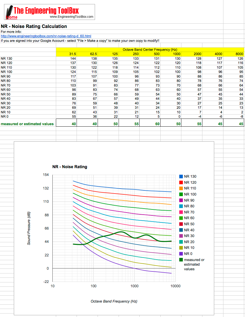

Με τη βοήθεια των σχετικών πινάκων και διαδικτυακών εφαρμογών μπορεί να υπολογιστεί σε δεδομένο χώρο η συνισταμένη στάθμη θορύβου για το κυμαινόμενο φάσμα ανά οκτάβα,όπως στο παρακάτω εικονιζόμενο παράδειγμα,όπου η εκτιμώμενη στάθμη θα είναι ίση προς 58dB.
(Σημειωτέον ότι ο συμπεριληφθείς πίνακας περιέχει τις ανώτερες επιτρεπτές στάθμες ανά κεντρική συχνότητα οκτάβας)

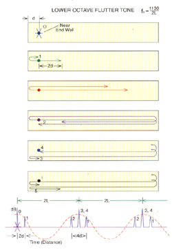

Το τρεμοπαίξιμο ηχούς προϋποθέτει συνολικές διαδρομές κύματος άνω των 17 μέτρων.Με βάση την ταχύτητα του ήχου αντιστοιχούν σε περίοδο μεγαλύτερη των 50 χιλιοστών δευτερολέπτου από τη στιγμή της πρωτογενούς εκπομπής.Αλλιώτικα,η αντίληψη οποιουδήποτε συντομότερου ανακλαστικού συμβάντος θα συγχωνεύεται μ'εκείνη του άμεσου ήχου.
Άλλη προϋπόθεση αποτελεί η ανισομερής κατανομή ηχοαπορροφητικών εντός του δωματίου,κατά τρόπον ώστε να εμφανίζονται περιοχές μικρότερης ηχοαπορρόφησης μεταξύ παραλλήλων επιφανειών σε σχέση με τις υπόλοιπες.Χαρακτηριστικό παράδειγμα θ'αποτελούσε ένας χώρος με ακουστικά πλακίδια στην οροφή και χαλιά στο δάπεδο,αλλά με μικρότερη ακουστική φροντίδα στην κατακόρυφη τοιχοποιία.Εάν μάλιστα αυξανόταν η ηχοαπορροφητική φροντίδα στα παρακείμενα αντί γιά τα απέναντι τοιχώματα,η ισχύς του τρεμοπαιξίματος δυνητικά αυξάνεται,αφού μειώνεται έτσι έμμεσα η διασπορά προς όλες τις κατευθύνσεις,άρα και η επικαλυπτική δράση αυτής πάνω στην ισχύ του φαινομένου.Επαλληλία ηχούς προκύπτει και κατά τις παλινδρομήσεις ηχητικής ενέργειας μεταξύ συγκοινωνούντων χώρων.
Το παρακάτω γράφημα ηχητικής ενέργειας προς το χρόνο είναι ενδεικτικό γιά το φαινόμενο (σειρά διαδοχικών κορυφών στην καμπύλη ETC):

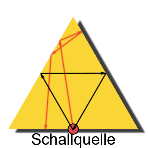

Φαινόμενα Τρεμοπαιξίματος ηχούς δύνανται να προκύψουν ακόμα και ανάμεσα σε μη παράλληλες επιφάνειες.
Υπόδειγμα γεωμετρίας χώρου που θα καταπνίγει την επαλληλία ηχούς:

Στο παράδειγμα των 17 μέτρων απόστασης,η παλινδρoμική αναπήδηση ακούγεται 340 / 17 = 20 φορές το δευτερόλεπτο και η αντήχηση είναι σαφής.Όμως σε απόσταση μεταξύ παραλλήλων τοίχων λ.χ. 6 μέτρα,η αντίστοιχη αλληλουχία θ'ακουστεί 340 / 6 =~57 φορές το δευτερόλεπτο.Τούτο έχει ως αποτέλεσμα να γίνεται επιπλέον αντιληπτός από το ακουστικό μας σύστημα ένας ανεπαίσθητος ψευδοτόνος.
Στους μέσους οικιακούς χώρους και σε αρκετούς στουντιακούς οι αποστάσεις των τοίχων κυμαίνονται συνήθως μεταξύ 4,5 και 8,5 μέτρων,πράγμα που σημαίνει ότι ακούγονται τρεμοπαίζοντες τόνοι αντί γιά διαδοχικά περάσματα ηχούς εντός αυτών.Οι ψευδοτόνοι είναι διάφοροι προς τα στάσιμα κύματα και τους αξονικούς ρυθμούς,αφού το γενεσιουργό τους ερέθισμα κείτεται σε μεγαλύτερο συχνοτικό ύψος .Η φασματική ανάλυση επιδεικνύει ότι το παλαμάκι λ.χ. δεν διαθέτει συχνοτικές συνιστώσες σε ύψος κάτω των 400Hz).Το θεμελιώδες τονικό ύψος μιάς επαλληλίας ηχούς ανήκει σε χαμηλές συχνότητες.Περιέχεται όμως μεγαλύτερο ποσοστό ενεργείας στις αρμονικές του- μεσαίες και υψηλές συχνότητες.Τα φαινόμενα επαλληλίας αντιμετωπίζονται με τεχνικές που αφορούν στην απορρόφηση και στη διάχυση των μεσαίων /υψηλών συχνοτήτων.
Πριν τη σχετική φροντίδα:
Μετά τη φροντίδα:

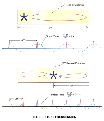

Στεκόμενοι υποθετικά στο ένα άκρο μακρόστενου ορθογωνίου χώρου και χτυπώντας τις παλάμες μας,ακούμε λοιπόν τον τρεμοπαίξιμο σε κάθε πλήρη βρόχο που διαγράφει η διαδρομή του κύματος.Εάν το μήκος ισούται λ.χ. με 5,66 μέτρα,η ανάκλαση επ'αυτού επιστρέφει μετά από συνολική διαδρομή 2*5,66=11,32 μέτρων.Ο χρόνος διαρκείας κάθε γύρου καθορίζεται από την ταχύτητα του ήχου.Σε κάθε δευτερόλεπτο,το μέτωπο ηχητικής ενέργειας θα εκτελεί την παλινδρομική πορεία 340 / 11,32=~30 φορές.
Εφόσον όμως μετακινηθούμε υποθετικά πάντα στο μέσον του μήκους του ιδίου χώρου,θ'αντιληφθούμε τρεμοπαίξιμο διαφορετικού τονικού ύψους.Μέτωπα του ηχητικού κύματος θα μεταδοθούν προς αντίθετες κατευθύνσεις (καθέναν από τους παράλληλους τοίχους).Εξετάζοντας γιά λόγους απλότητας τη διαδρομή αποκλειστικά επί του μήκους,ο ήχος θα επιστρέψει ταυτόχρονα και από τις δύο επιφάνειες μετά από συνολική διαδρομή 2*2,83=5,66 μέτρων.Η ταυτόχρονη άφιξη σημαίνει ότι και τα δύο μαζί θα γίνουν αισθητά σαν ένας τόνος διπλάσιας ενέργειας από τον προηγούμενο.Καθένα από τα δύο τμήματα κατόπιν προσπερνά οδεύοντας προς τον αντικρινό τοίχο,επιστρέφοντας ξανά ύστερα από άλλα 5,66 μέτρα διαδρομής,κ.ο.κ.
Η δεύτερη υποθετική κατάσταση προξενεί την αντίληψη ετέρου τρεμοπαίζοντος τόνου,μιά και το μέτωπο της ηχητικής ενέργειας φτάνει στον ακροατή 340 /5,66=~60 φορές κάθε δευτερόλεπτο.Όλο αυτό βέβαια θα ήταν ορθά πραγματοποιήσιμο υπό την προϋπόθεση ότι θα στεκόμασταν επίσης στο όριο του πλαϊνού τοίχου,κατά τρόπον ώστε τα επιμέρους ηχητικά μέτωπα να μεταδίδονταν εξίσου προς τις δύο κατευθύνσεις επί του μήκους,αντί να υφίστανται μερική απορρόφηση από το σώμα (στην περίπτωση που στεκόμαστε στο επίκεντρο της έκτασης του χώρου) κάθε φορά που τα μέτωπά τους θα διέρχονταν από τη θέση μας.
Λαμβάνοντας μιά τρίτη υποθετική περίπτωση κατά την οποία βρισκόμαστε σε άνισες αποστάσεις από κάθε τοίχο (εξετάζοντας πάντα επί του μήκους),έχουμε πάλι ενεργειακά μέτωπα του αρχικού κρότου να διαδίδονται προς αντίθετες κατευθύνσεις,η μιά προς τον πλησιέστερο και η άλλη προς τον πιό απομακρυσμένο τοίχο.Η πλησιέστερη ανάκλαση επιστρέφει αφού θα έχει διανύσει απόσταση λ.χ. άνω του ενός μέτρου.Ακολουθεί τη διαδρομή της δεύτερης προς τον πιό απομακρυσμένο τοίχο ευρισκόμενη περί τα 2,15 μέτρα πίσω από αυτή.Συναντούν σε διαφορετικές χρονικές στιγμές τον απομακρυσμένο τοίχο κι επιστρέφουν στον ακροατή.
Το αρχικό ενεργειακό μέτωπο που κατευθυνόταν στον απομακρυσμένο τοίχο,επιστρέφοντας από την πρώτη ανάκλαση προσπερνά τον ακροατή και κατευθύνεται τώρα προς τον πλησιέστερο τοίχο.Η χρονική στιγμή που επιστρέφει από τη δεύτερη ανάκλαση επ'αυτού,συμπίπτει με τον ερχομό στον ακροατή του καθυστερημένου μετώπου από τη δεύτερη ανάκλαση στον μακρυνό τοίχο.Αυτό γίνεται αντιληπτό ως ενιαίος διπλής ισχύος κωδωνισμός.Στη συνέχεια,το κάθε τμήμα οδεύει προς τον αντίστοιχο αντικρυνό τοίχο,κ.ο.κ.
Εξαιτίας του φαινομένου Haas (γιά τις χρονικές στιγμές που οι επιμέρους αφίξεις στον ακροατή έχουν καθυστερήσεις κάτω των 30msec μεταξύ τους) αναπτύσσεται ένα τονικό συμβάν με χρονισμό ανάλογο του πλήρους βρόχου γιά το δεδομένο χώρο (θεμελιώδης τρεμοπαίζων τόνος).
Κάνοντας σταθερά την ίδια δοκιμή μετακινούμενοι κατά μήκος ,η διαδικασία ανακλάσεων και αφίξεων μετώπων θα επαναληφθεί,με διαφορά ότι οι παλμοί δεν θα συγχωνευθούν στην επόμενη θέση,αλλά θα γίνονται αντιληπτοί ξεχωριστά και με μικρότερη ενέργεια.Η μετατόπιση του ακροατή οδηγεί σε μεταβολή του χρονισμού του συμβάντος.Φτάνοντας όμως ο ακροατής το μέσον του μήκους,οι ξεχωριστά αντιλαμβανόμενοι κωδωνισμοί πάλι θα συγχωνευθούν,σε ενιαίο τρεμοπαίζοντα τόνο κατά μιά οκτάβα τώρα υψηλότερο του ΄΄θεμελιώδους΄΄.

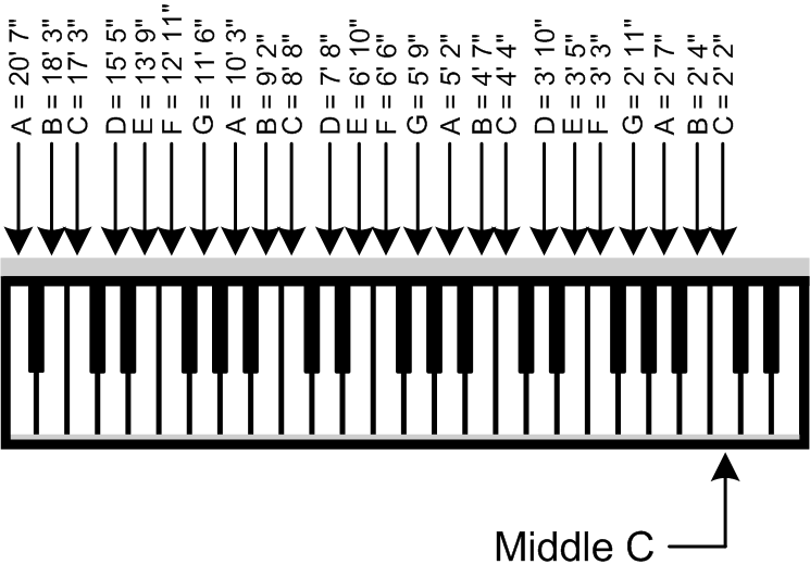

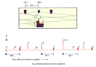

Συχνά είναι δύσκολο να ξεχωρίσουμε ποιό ζεύγος παραλλήλων επιφανειών στο δωμάτιο είναι η κύρια πηγή της επαλληλίας.To παρακάτω διάγραμμα από τον Ethan Winner χρησιμεύει γιά να βρίσκουμε το ζητούμενο τονικό ύψος,Π.χ. απόσταση 3,57 μέτρων δίνει τόνο Σολ (΄΄G΄΄) στο εικονιζόμενο κλαβιέ- ενώ η διπλάσια (7,14 μέτρα) θα δίνει πάλι τόνο Σολ κατά μία όμως οκτάβα χαμηλότερο.
Εφόσον διαθέτουμε ικανή τονική αντίληψη,συγκρίνουμε τα πιθανά τονικά ύψη από καθεμία διάσταση κι επιλέγουμε εκείνο που θα ταυτίζεται με τον αντιλαμβανόμενο τόνο.Οι επιφάνειες του δωματίου που απέχουν την ευρεθείσα απόσταση θα χρειαστούν ανάλογη ακουστική φροντίδα...
