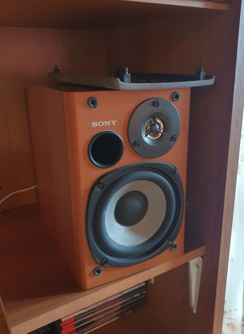

Γεια σας ,θα ηθελα τη γνωμη σας. Σκεφτομαι να αναβαθμισω αυτα τα παλια "ευτελη" ηχειακια ...μια χαρα παιζουν ακομα.. ,ουσιαστικα μονο τα κουτια να μεινουν ιδια.
Αλλαγη κ τα δυο μεγαφωνα , κροσοβερ ,ηχοαποροφητικο υλικο μεσα , μπορνες πισω ..κ ισως καποιο χωρισμα μεσα.
Το ξερω οι περισσοτεροι θα πουν κ σωστα ..."ρε φιλε τι καθεσαι κ ασχολεισαι; "Παρε καποια , η μτχ στο μεγεθος που θελεις κ θα εισαι οκ"
Το ξερω απλα ειναι θεμα ψυχολογιας🙂 ,παιχνιδιου , περιεργειας για το αποτελεσμα.
Οι μοναδες-υλικα που θα χρησιμοποιηθουν να μην ειναι βεβαια τπτ εξωτικα , απλα σιγουρα καλυτερα απ τα υπαρχοντα.
Τι λετε; θα εχω καποιο τουλαχιστον αξιοπρεπες αποτελεσμα που να αξιζει;

Εγώ θα έλεγα να μην τα πειράξεις καθόλου .Δεν υπάρχει λόγος .
Από τόσο μικρή καμπίνα , με τόσο μικρά μεγάφωνα δεν πρόκειται να πάρεις κάτι καλύτερο από ότι κατασκεύασε η μαμά SONY.

Αρχικά θα πρέπει να βρεις το μεγάφωνο που αποδίδει σωστά στα συγκεκριμένα λίτρα καμπίνας.
Μετά, να συντονίσεις τον σωλήνα στα νέα μηχανικά δεδομένα μεγαφώνου-καμπίνας.
Στη συνέχεια να επιλέξεις μονάδα υψηλών, με βάση τις δυνατότητες του νέου midwoofer.
Για το τέλος, να σχεδιάσεις το καινούριο <<Κύκλωμα διαχωρισμού>> που θα έχει σωστές αποκοπές και στάθμες.
Έχεις τις γνώσεις και τον εξοπλισμό για τα παραπάνω;

Κ οπως ειπε ο φιλος gid πιο πανω περι "περιπετειας κ ταξιδιου"😄 ,ναι θα ηθελα ενα χειροποιητο να παρει την θεση των Sony. Δε νομιζω ομως με 8αρι γουφερ ,μια κ το ραφι ειναι (Υ.Π.Β.) 35 28 30 , με ενα 5.25 ,η 6.5 αν μπορει να βγει θα ηταν ιδανικα.

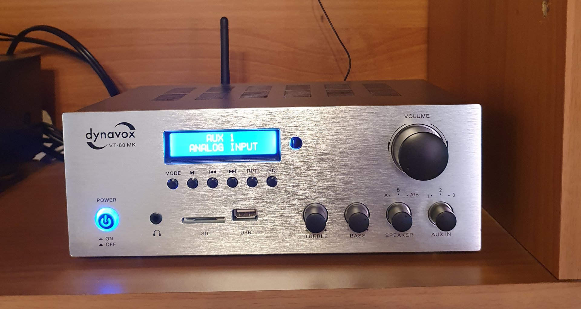

Αα...το ενισχυτακι που θα τα παιζει στο χωριο🙂 ειναι το Dynavox vt80 mk
Το ράφι σου χωράει ηχείο βάσης με 8άρι. Έχεις ένα μικρό θέμα με το ύψος αλλά αφού θα είναι ιδιοκατασκευή είναι στο χέρι του σχεδιαστή να το φέρει εκεί που πρέπει. Και με το 8άρι, θα το απολαύσεις.

Αα...το ενισχυτακι που θα τα παιζει στο χωριο🙂 ειναι το Dynavox vt80 mk View attachment 323829
Από τη στιγμή που θα μπουν σε ράφι ιδανικό είναι ένα 5,25 ιντσών mid-woofer με την οπή συντονισμού μπροστά.
