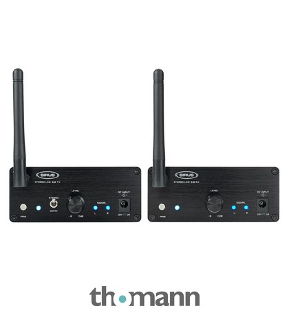

Εγώ είχα παλιά ένα αναλογικό τέτοιο σύστημα, αλλά έπεφτε η παρεμβολή σύννεφο και το πέταξα. Χρειάζεσαι ψηφιακό.
Bluetooth είναι υπερβολή. Ο δέκτης είναι φθηνός, αλλά ο πομπός όχι. Υπάρχουν κιτ με ζεύξη πομπού-δέκτη στα 2.4 ή 5 GHz, αλλά και πάλι, θα προτιμούσα να τραβήξω ένα μακρύ καλώδιο!
Νομίζω ότι το φθηνότερο στον Thomann είναι αυτό (130 +μεταφορικά):
