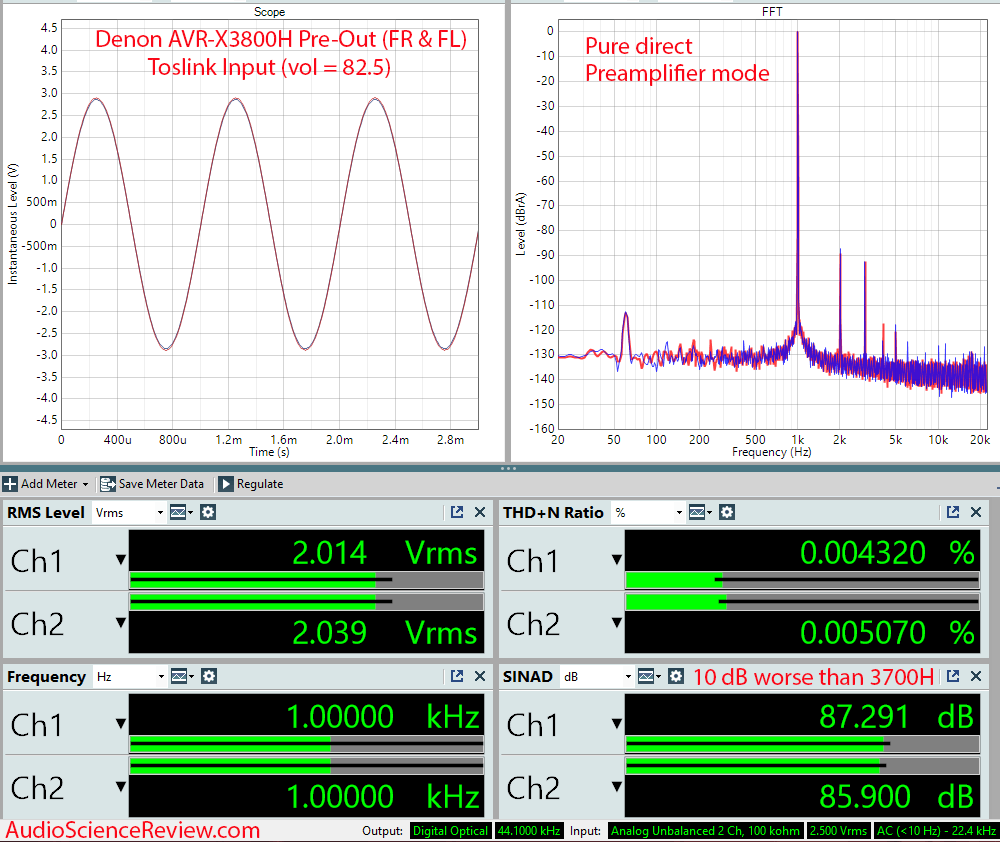

Βάζω σαν παράδειγμα προς συζήτηση τις παρακάτω παραστάσεις απο το γνωστό site.
Μετρήσεις του DAC του δημοφιλούς Denon 3800H.
Επισημένεται με κόκκινα γράμματα "10 db worse than 3700H" , υπάρχει περίπτωση αυτή η διαφορά να γίνει αντιληπτή σε blind test σε σαλόνι ;

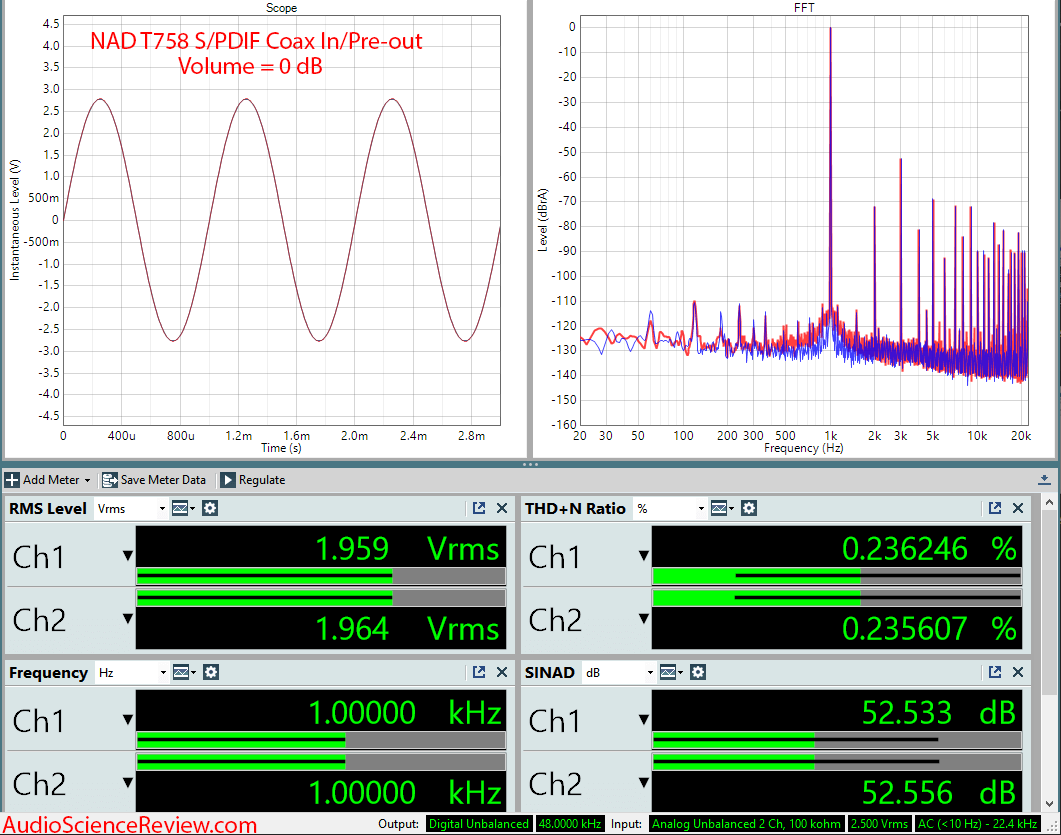

Συνέχίζω με τις μετρήσεις του κακόφημου στο συγκεκριμένο site NAD758
Βλέπουμε ότι στα 0db master volume (2Vrms) το sinad πέφτει στα 52db
Aυτό ακούγεται σε τυπικό σαλόνι ;

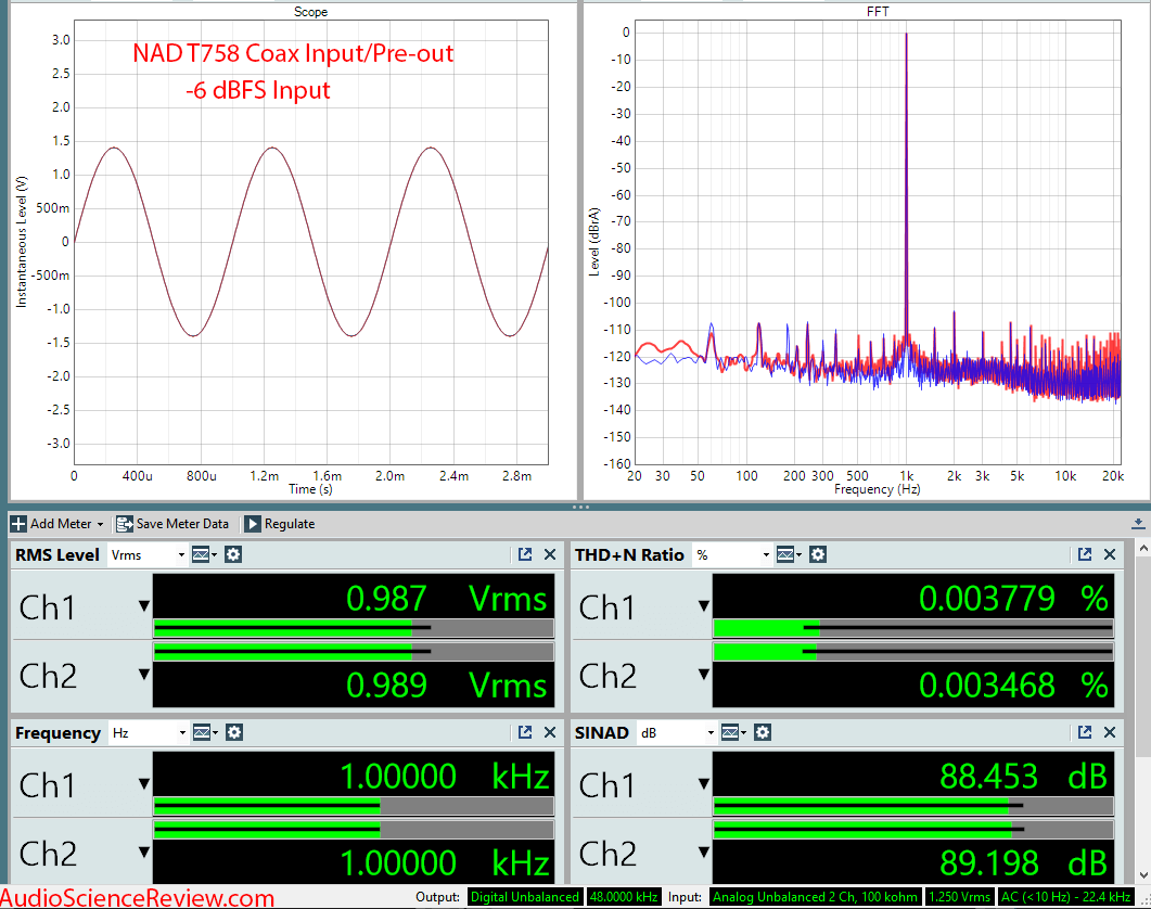

Παρακάτω βλέπουμε μέτρηση του ίδιου NAD αλλά αυτή τη φορά στο -6db master volume (1Vrms)
NAD T758 Home Theater Audio Video Receiver AVR -6 dBFS Audio Measurements.png
Πως το βλέπω εγώ , το 95% των χρηστών σε οικιακούς χώρους δεν θα χρειαστεί ποτέ να ανεβάσουν το master volume πάνω απο το -6.
Εαν είχαν το χώρο και τα ηχεία να ακούν τόσο δυνατά τότε εξ αρχής δεν θα κοιτούσαν μηχανήματα τέτοιων κατηγοριών.
Μένοντας σε εντάσεις χαμηλότερες απο το -6 ο NAD με το Dirac θα ακούγεται καλύτερα απο οποιοδήποτε μηχάνημα έχει υποδεέστερο πρόγραμμα ισοστάθμισης ακόμα και εαν αυτό έφτανε τα 100+db SINAD , ισχύει ;

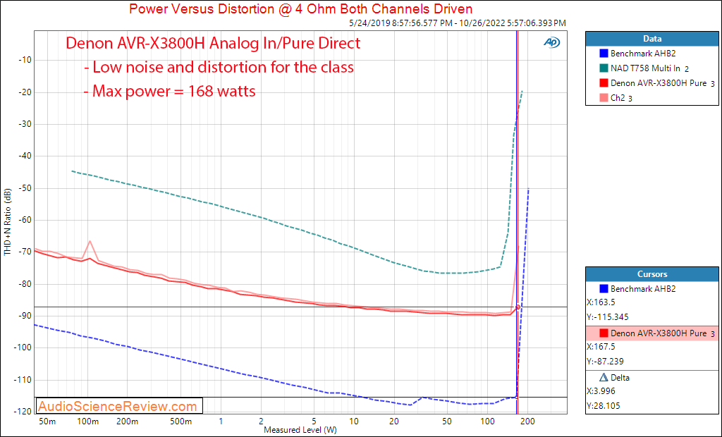

Πάμε τώρα στα ενισχυτικά, στη παρακάτω παράσταση βλέπουμε μετρήσεις των εσωτερικών ενισχυτών 3 AVR
Πέρα απο την αξιολόγηση της αρχιτεκτονικής των μηχανημάτων και της προσπάθειας του κατασκευαστή , μπορεί να αξιολογηθεί η απόδοση τους σε ένα δωμάτιο. Περισσότερο αναφέρομαι στον οριζόντιο άξονα (THD+N Ratio) παρά στα W, οκ περισσότερα W καλύτερη οδήγηση των ηχείων.
Η υψηλότερη στάθμη θορύβου της πράσινης γραμμής κάτω απο ποιες συνθήκες μπορεί να ακουστεί ; Κάτω υπο ποιές συνθήκες μπορεί ο ακροτής να αντιληφθεί την ανωτερότητα της μέτρησης της μπλέ γραμμής σε σέση με τις υπόλοιπες δύο ;
Για να κλείσω την πρώτη φάση του θέματος , βλέπουμε ότι ένας θεωρητικά κακός αριθμός SInad 65 , αντιστοιχεί σε 0,05% THD+N Ratio.
Ta ηχεία μας σχεδόνα πάντα δεν παράγουν παραμορφώσεις με υψηλότερο ποσοστό THD ; Αν ναί γιατί ασχολούμαστε με τις παραπάνω μετρήσεις ;
Αν αφορά θόρυβο (noise, το Ν δηλαδή) θα είναι ακουστό. Ειδικά με ευαίσθητα ηχεία και πολλά σε αριθμό (immersive) σε χώρο με χαμηλό noise floor

Γενικά ο θόρυβος σε ένα μηχάνημα κάνει αντιληπτή την παρουσία του είτε με μειωμένη καθαρότητα είτε ως σκέτος θόρυβος είτε και ως συνδυασμός αυτών.
Συγκριτικά σε δύο μηχανήματα , το ένα με υψηλό θόρυβο και πολλά μπλιμπλίκια , το άλλο με χαληλότερο θόρυβο και λιγότερα κερατιλίκια , το δεύτερο θα ακουστεί σίγουρα καλύτερα.
