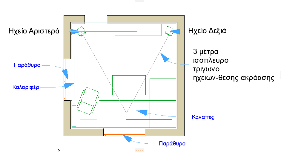

Για χρόνια άκουγα μουσική είτε από κινεζιές ενισχυτάκια του ebay και πολύ φτηνα και αμφιβόλου(ανύπαρκτης) ποιότητας ηχεία (τα καλυτερα ηχεία φανταστείτε που είχα μεχρι τώρα είναι δυο ηχειάκια της sony, τα ss-msp661) είτε από ακουστικά (akg k44 και akg k92). Συνεπώς, για να βγάλω ήχο που να "ακούγεται" έκανα πατέντες στο πως θα τα συνδυαζα τα ηχεία ή το πως θα τα τοποθετησω στο χώρο (από το να διαλυω subwoofer και να συνδεω το ηχειο του απευθειας με μικρό ενισχυτή κιθάρας, εως το να βαζω διαφορα αντικείμενα μπροστά ή πίσω από τα ηχεία ώστε να αλλάζουν οι συχνότητες) ή στο να κανω "mastering" τα κομμάτια στον υπολογιστη και να τα φερνω στο πώς "μαλλον θα έπρεπε να ακούγονται". Καιρός λοιπόν να σοβαρευτώ και να δώσω λεφτά για να αρχισω να ακούω "σωστά" μουσική. Οπότε έχω αρκετούς προβληματισμούς και θα ήθελα την βοήθεια σας και τις συμβουλές σας στο πως και σε τι να καταλήξω.
Θα ξεκινήσω με τα στάνταρ δεδομένα και μετα θα εκθέσω τους προβληματισμούς μου.
Δεδομένο 1ο: Ο χώρος ακρόασης θα είναι ταυτόχρονα και το σαλόνι του σπιτιού το οποίο είναι 16τμ περιπου τετραγωνου σχήματος. (Παραθέτω μία πρόχειρη κάτοψη)
Δεδομένο 2ο: Σίγουρα κάποια στιγμή θα πάρω κάποιο πικαπ (που απο οοοσο έχω ψάξει μάλλον καταλήγω στο Pro-Ject Audio Debut Carbon EVO)
Δεδομένο 3ο: Ας θεωρήσουμε ότι το budget είναι κοντα στα 300-400 Ε ανα συσκευή και αυτά σταδιακά.
Δεδομένο 4ο: Είμαι σίγουρος ότι αφού μπω στον χορό όσο περναει ο καιρός όλο και καινουργιες αγορές και αλλαγές θα θελω να κάνω. Αλλά όπως διάβασα σε κάποια συζήτηση εδώ, αν ακούσω τους πιο εμπειρους ίσως γλιτώσω κάποια χρήματα στην αρχή και δεν κάνω λαθεμένες επιλογές.
Προβληματισμοί τώρα:
Προβληματισμος 1ος: Έτσι όπως είναι το σαλόνι έχει νόημα να επενδύσω σε ηχεία/ενισχυτή κλπ ή ό,τι και να κάνω δεν θα βγαλω ήχο αν δεν κάνω ανακαίνιση;
Προβληματισμός 2ος: Από όσα έχω διαβάσει, η τοποθέτηση των ηχείων έτσι όπως το έχω στην πρόχειρη κάτοψη θα καλύπτει τον κανόνα του ισοπλευρου τριγωνου σωστα; Το κενό της πόρτας που βρίσκεται αναμεσα στα ηχεία πόσο πρόβλημα μπορεί να δημιουργεί;
Προβληματισμός 3ος: Να πάρω στερεοφωνικό ενισχυτή (προς Yamaha R-S202D μεριά) ή πολυφωνικό 5.1 (προς Yamaha HTR-2071 μεριά). Ενώ ξέρω ότι σίγουρα ο στερεοφωνικός ενισχυτής θα είναι καλύτερος θεωρητικά,σκέφτομαι ό,τι ο 5.1 ίσως να μπορεί να μου δώσει καλύτερο ηχητικό αποτέλεσμα με τις διάφορες/περισσοτερες ρυθμισεις που θα εχει)[Επίσης από πιτσιρικάς που είχα πάρει το Dark side of the moon σε 5.1 sacd πάντα ονειρευομουν ενα συστημα που θα μπορουσα να το ακουσω.]
Προβληματισμός 4ος: Για ηχεία έχω πεισθεί (από όσα διαβάζω) ότι μάλλον τα Pioneer SP-PK52FS θα μου έκαναν (και στο μάτι και στον ήχο) αλλά δεν νομιζω να μπορούν να βρεθούν πλέον. Οπότε είμαι ανάμεσα στα Polk Audio T50 και στα Wharfedale D330. (Η επιθυμία προς ηχεία δαπέδου έγκειται στο ότι δεν μου αρεσει η εικόνα των βάσεων των ηχείων βιβλιοθήκης και πιστευω οτι δεν θα βολεύουν και στον χώρο μου)
Προβληματισμός 5ος: Τι να αποφασίσω να πάρω πρώτα; Ενισχυτή ή Ηχεία; Η δικιά μου σκέψη είναι να πάρω τα ηχεία ώστε να γλυκαθεί το μάτι μου τουλάχιστον, να δώ ποσο ασχημα ή καλά μπορεί να ακούγονται με τα τωρινά ενισχυτάκια που έχω και μετά να πάρω τον ενισχυτή.
Οπότε όπως καταλαβαίνετε η "συγχυση" είναι αρκετή και νομιζω οτι επιβάλλεται να ακούσω απόψεις και προτάσεις ανθρώπων που σίγουρα ξερουν κάτι επι του θέματος.. Ευπροσδεκτες και οι παραπομπές σε άρθρα κλπ (όσο περισσοτερο διαβαζω βεβαια νομιζω ότι καταλήγω στο να δυσκολευομαι να κάνω την αρχή και να προβώ σε κάποια αγορα..πχ δεν αναφερθηκα καθολου στα καλώδια ασχετα αν 2 μερες τωρα διαβαζα κατι τεχνικά αρθρα που εξηγουσαν κατι για χαλκους και αλλα ωραία πραγματα..)

1) Ο χωρος ειναι τετραγωνος, μαλλον 4Χ4μ και αυτο δυστυχως δεν ειναι ιδανικο αλλα αυτον εχεις, με αυτον θα πρεπει να βγει ακρη.
2) Εκτος απο το ισοπλευρο τριγωνο, μεγαλη σημασια εχει επισης και η συμμετρια.
Η πορτα δημιουργει ενα προβλημα ασυμμετριας που θα ακουγεται. Αν μπορεις να τοποθετησεις τα ηχεια στον δεξιο τοιχο και τον καναπε στον αριστερο, θα λυσεις το προβλημα της συμμετριας. Εναλλακτικα μπορεις να τοποθετησεις τα ηχεια στον αριστερο τοιχο και τον καναπε στον δεξιο.
Τα 3 μετρα ομως ειναι πολυ μεγαλη αποσταση που απαιτουν μεγαλα σε μεγεθος ηχεια και μεγαλυτερο κοστος. Επισης τα ηχεια χρειαζεται να εχουν αρκετη αποσταση απο τους πλαινους τοιχους οποτε το ιδανικο θα ηταν τα ηχεια να τοποθετηθουν στον δεξι τοιχο, με αποσταση μεταξυ τους ιδανικα 2 μετρα (και 1 μετρο αποσταση απο τους πλαινους τοιχους) και σιγουρα οχι πανω απο 2.5 μετρα.
Οσον αφορα το τριγωνο ακροασης, μπορει να ειναι ισοπλευρο αλλα μπορει να ειναι και απλα ισοσκελες αρκει να μην αποκλινει πολυ. Π.χ. αποσταση ηχειων 2μ, και αποσταση ακροασης 2.4μ δεν ειναι προβλημα.
Η θεση ακροασης ομως δεν πρεπει να βρισκεται λιγοτερο απο μισο μετρο μακρια απο τον πισω τοιχο.

Ο χώρος σου είναι τετράγωνος. Αυτό σημαίνει ότι ό,τι και να πάρεις, αν δεν βάλεις σαμπς, ΔΕΝ θα ακούσεις μπάσα. Έχω 12τ.μ. χώρο που φιλοξενεί το σύστημά μου και με μετρήσεις έχω δει ότι ακριβώς στις συχνότητες που προκύπτουν απο μαθηματικούς τύπους, έχω τεράστιες πτώσεις στην ένταση ( στα μπάσα ). Αυτό αντιμετωπίζεται ΜΟΝΟ με τη χρήση σαμπς, γιατί τα σαμπς θα μπουν στις θέσεις που ο χώρος επιτρέπει την αναπαραγωγή των χαμηλών, ενώ τα κυρίως ηχεία θα είναι στημένα εκεί που θα σε εξυπηρετεί / πρέπει.
Με απλά λόγια, αν θέλεις να στήσεις ένα σύστημα προσανατολισμένο στην όσο το δυνατόν καλύτερη αναπαραγωγή, θα πας στη λύση των ενεργών με ψηφιακή πηγή. Αν σε ενδιαφέρουν οι συλλογές κλπ, είτε θα πας σε ένα απλό σύστημα που δεν χρειάζεται να χώσεις και πολλά χρήματα ( γιατί, περισσότερα χρήματα θα είναι απλά σπατάλη, αφού δεν θα έχουν αντίκρυσμα ), είτε θα στήσεις πάλι με ενεργά και θα υπολογίσεις το επιπλέον κόστος του βινυλιακού μέρους.

Η αλήθεια είναι ότι τα είδα οριζόντια και άσπρα οποτε δεν μου εκατσαν με την πρωτη ματια. Ωραία φαίνονται σε αυτη τη φωτογραφια! Διακρίνω και το beatles το best of το μπλε (απο τα πρωωτα παιδικα ακούσματα σε βινύλιο) και το OK Computer από Radiohead (από τις πρώτες εφηβικές αγορές σε cd- καπου στο βιβλιαρακι εχει και αποκομα απο ελληνικό εισιτηριο πλοιου αν θυμαμαι καλα..)
π.χ.Αυτή η φωτογραφία δείχνει λιγο την στράβα μου. Δεν ξερω εαν τα sonos θα μπορουν να παιξουν σε 10 χρόνια ή εαν το tidal δεν θα εχει κλείσει ή εαν το iphone που θα κυκλοφορει τότε θα μπορεί να στρώσει αυτά τα ηχεία, σίγουρα ομως ακομα και το πιο φτηνο και χαζό πικαπ θα μπορεί να παιξει αυτα τα βινύλια (αρκεί να μην έχουν σπάσει)
