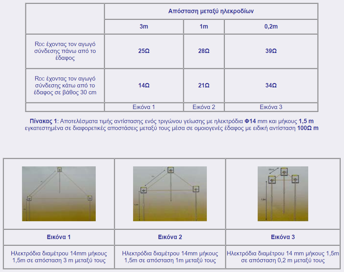

Πέρσι άλλαξα γείωση και έβαλα σχηματισμό τριγώνου στον κήπο με ράβδους χαλκού Εlemko 1,5m έκαστος. Αν είναι χώρος που παραμένει υγρός ακόμα καλύτερα. Αν υπάρχει τρόπος να ανοιχτούν τρύπες που να χωράνε όλη τη ράβδο σε βάθος και να έχουν διάμετρο 10cm τουλάχιστον, υπάρχει ειδικό gel που γεμίζεις τις τρύπες και μετά βάζεις τις ράβδους. Εκτός ότι είναι καλύτερη γείωση οι ράβδοι θα αντέξουν περισσότερα χρόνια.

Η καλύτερη είναι η θεμελιακή. Σε υπάρχουσες όμως κατακευές (παλιά σπίτια και κτήρια) επόμενη ιδανική λύση είναι το τρίγωνο. Αν δεν υπάρχει ούτε αυτή η δυνατότητα (δεν έχουν όλα τα σπίτια κήπο ή ακάλυπτο) ράβδος χαλκού.

Tελικα εγινε τριγωνικη κ καθε ραβδος, θα εχει πανω της καπακι για να μπαινουν νερα κ το χωμα της να παραμενει υγρο. Απο κει κ περα κρινετε καλυτερο να ενωσω τα σασσι την μηχανηματων σε κοινο σημειο κ μετα να το ενωσω με μια γειωση μιας σουκο μπριζας η να τροφοδοτησω μονο τα μηχανηματα απο πολυμπριζο, στο οποιο οι συνδεσεις των γειωσεων του να ειναι αστεροειδης;
