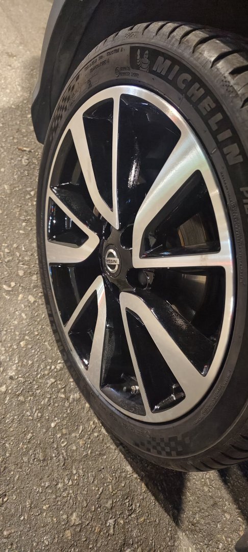

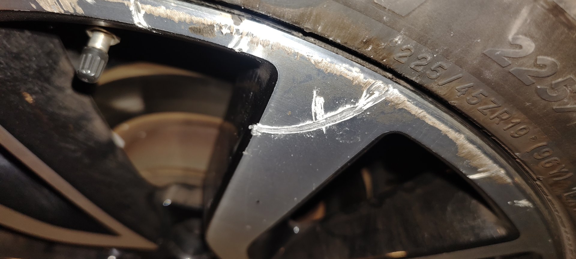

Εχει κανει καποιος απο εσας διαμανταρισμα ζαντας;
Ή γεμισμα και διαμανταρισμα;
Την εκανα καινουργια τη μια ζαντα σε πεζοδρομιο απο πετρες. Να βρασω τις 19αρες.

Δεν φταίνε οι 19" αλλά το πλάτος των ζαντών ή/και τα λάστιχα.
Αν οι άλλες τρεις είναι τέλειες και αν έχει λογική τιμή, αγόρασε μια καινούρια ή καλή μεταχειρισμένη και άσε αυτήν για ώρα ανάγκης.

Έχω επισκευάσει 2 φορές ζάντες με διαμαντάρισμα από Golf GTI και το αποτέλεσμα πλησιάζει αλλά δεν είναι σαν το εργοστασιακό. Μία επισκευή στον Στέργιο πριν αρκετά χρόνια και πριν 2 χρόνια στον Μπιλίρη.
Το κακό είναι ότι θα υπάρχει διαφορά στην επισκευασμένη με τις εργοστασιακές, οπότε ή φτιάχνεις και τις 4 ή παίρνεις μία καινούρια και κρατάς την χτυπημένη για ρεζέρβα.

Ολες ειναι λιγο χτυπημενες.
Η καταρα των 19αρων μαζι με το κοπανημα.
Το χαμηλο προφιλ δε βοηθαει.

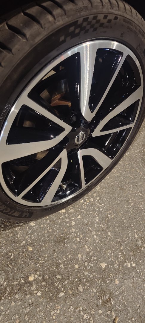

Τις αφησα πριν λιγο σε λαστιχα στη γειτονια. Μου περασε αλλα ζαντολαστιχα. Την αλλη βδομαδα θα τις εχω.
240 ευρω κοστος.

Δε φταίει η 19-αρα. Μια χαρά διάσταση είναι.
Βοηθάει το ελαστικό να έχει στην κατασκευή του μια προεξοχή εκεί στην άκρη για προστασία της ζάντας, αλλά άμα δε προσέχεις εσύ όταν παρκάρεις, ιδίως με ελαστικά χαμηλού προφίλ, δε σώζεται η κατάσταση.

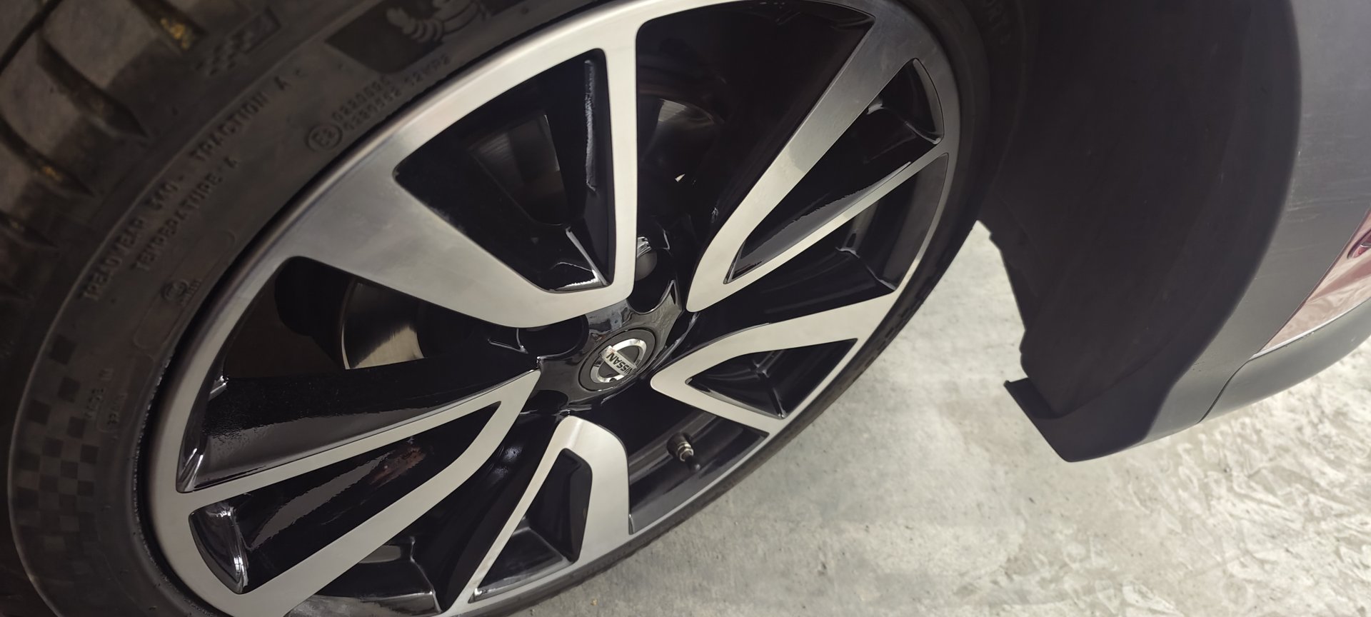

Στα προηγουμενα ελαστικα υπηρχε η προεξοχη. Στα τωρινα δεν υπαρχει ή τουλαχιστον σε αυτο το βαθμο. Βεβαια και με τα προηγουμενα ακουμπουσα.
Φαντασου πως εχω και καμερες 360 και καμερα που βλεπει μπροστινες ροδες. Ε, και παλι τα καταφερνεις μια χαρα οταν θες να το κολλησεις εντελως.
Αν μπορείς δώσε μας λεπτομέρειες .
Περάστηκε και βερνίκι μετά το cnc ;
Δε γνωριζω λεπτομερειες αν περασε βερνικι κλπ.
Αυτο που βλεπεω ειναι πως εχουν περαστει ενα λαδι ή γρασο απο πανω.
