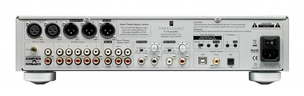

νέος προενισχυτής με δυνατότητα hc-bypass και ενσωματωμένο dac απο την parasound...ο Ρ5 εδώ
αντικαταστάτης του Ρ3...με πολλές δυνατότητες για ακριβείς ρυθμίσεις απ οτι φαίνεται, υπόσχεται καλό ήχο σε προσιτή τιμή...μένει να δούμε...
έρχεται απο Σεπτέμβρη...

Ξέχασες το σημαντικότερο ατού του P5:
Sub out και bass management!

Γιάννη έλεγα να βρω έναν Ρ7 να τον ταιριάξω με τον τελικό...με bypass κλπ...
ο Ρ7 στις μετρήσεις του είναι λίγο καλύτερος σαν προενισχυτής (S/N ratios κλπ)...στην πράξη δεν ξέρω αν θα ακούγονται οι διαφορές...αλλά φαίνεται ο Ρ5 να τον ξεπερνάει σε προσφερόμενες δυνατότητες...και σου δίνει και ένα dac μαζι να παίζεις...

Όχι, είναι προενισχυτές ήχου, όχι av pre.
O P5 δικάναλος (2.1), και ο P7 επτακάναλος.
