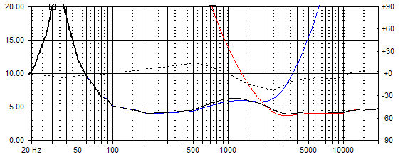

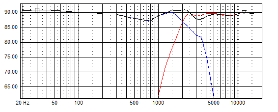

Στην εικόνα αυτή αναπαρίσταται η προσομοίωση της απόκρισης ενός ηχείου δύο δρόμων, όταν αυτό οδηγείται με σήμα λευκού θορύβου, ισχύος 1 Watt. Ο κατακόρυφος άξων μετρά την στάθμη σε ντεσιμπέλ και ο οριζόντιος τη συχνότητα. Η συνολική απόκριση του ηχείου ως συστήματος αναπαρίσταται με τη μαύρη καμπύλη, ενώ η μπλε αναπαριστά την απόκριση του woofer και η κόκκινη του tweeter. Όπως είναι λογικό, όσο πιο ευθεία, πιο επίπεδη –όπως λέμε, είναι η καμπύλη της απόκρισης του ηχείου, τόσο καλύτερο είναι το ηχείο, ενώ οποιαδήποτε παρέκβαση από την ευθεία είναι αυτό που ονομάζουμε «χρωματισμός». Το ηχείο ξεκινά από τα μπάσα αποδίδοντας στάθμη 91 παρά κάτι ντεσιμπέλ, ενώ από τα 300Hz παρουσιάζει μια απαλή «κατηφόρα», καταλήγοντας να αποδίδει τους 800Hz σε στάθμη 87dB, τέσσερα ντεσιμπέλ κάτω. Στη συνέχεια παρουσιάζει κάποια σκαμπανεβάσματα, καταλήγοντας στα 89dB από τους 10KHz και πάνω. Φυσικά, μη νομίσετε πως η απόκριση κάτω από τους 100Hz είναι έτσι ευθεία, σιγά μη μπορούσε το 7ιντσο γουφεράκι αυτού του ηχείου να παίξει τους 25Hz σε αυτή τη στάθμη. Αυτό, απλά δεν γίνεται. Το γράφημα είναι θεωρητικό, αν και η αναπαριστώμενη απόκριση από τους 100Hz και άνω, είναι κοντά στην πραγματικότητα. (Η προσομοίωση –κάθε προσομοίωση- είναι χρήσιμη, εάν γνωρίζουμε τις παραδοχές της).
Για να λειτουργήσει ένα ηχείο χρειάζεται να του εφαρμόσουμε ηλεκτρική τάση στους ακροδέκτες του, οπότε αυτό, ως φορτίο, θα «τραβήξει» κάποιο ρεύμα, κάποια αμπέρ, και επομένως θα καταναλώσει κάποια ποσότητα ηλεκτρικής ισχύος. Με απλά λόγια, η ηλεκτρική ισχύς είναι σύνθετο μέγεθος, το μέτρο του οποίο ορίζεται ως το γινόμενο της τάσης που εφαρμόζεται στο φορτίο επί το ρεύμα που το διαρρέει.
Όμως, η στάθμη του ήχου που επιτυγχάνει ένα ηχείο, το «πόσο δυνατά» παίζει, ΔΕΝ εξαρτάται από την ισχύ που θα καταναλώσει, αλλά μόνον από την τάση που θα του εφαρμόσουμε. Όπως υποδηλώνει και το όνομά του, αυτό που κάνει ένας ενισχυτής είναι να ενισχύει την τάση που δέχεται από την πηγή σε επίπεδο τέτοιο, ώστε να διεγείρει το ηχείο και να το οδηγήσει στην επιθυμητή στάθμη. Από εκεί και μετά, αναλόγως των χαρακτηριστικών του, το ηχείο θα «τραβήξει» κάποιο ρεύμα, οπότε και θα καταναλώσει την ανάλογη ισχύ, υπό την προϋπόθεση πως ο ενισχυτής έχει την ανάλογη ισχύ για να δώσει αυτό το ρεύμα. Έτσι, η μέτρηση της ευαισθησίας ενός ηχείου δεν βασίζεται σε σήμα 1 Watt, όπως εσφαλμένα αναφέρεται πολλές φορές, αλλά σε τάση τέτοια, της οποίας το γινόμενο με το ρεύμα σε φορτίο 8Ω ή 4Ω, ισούται με 1W. Για τα ηχεία ονομαστικής αντίστασης 8Ω αυτή η τάση είναι 2.83V RMS, ενώ για τα 4ωμα ηχεία είναι χαμηλότερη, 2V RMS. (Πράγματι, 2.83²/8 = 1W, όπως επίσης και 2²/4 = 1W, επίσης).
Υπ’ αυτό το πρίσμα, εγείρεται το ερώτημα γιατί η έξοδος των ενισχυτών μετράται σε βατ, που είναι δισδιάστατη μονάδα, και όχι σε βολτ, αφού το πόσο δυνατά θα παίξει ένα ηχείο εξαρτάται από τα βολτ και όχι τα βατ. Η απάντηση σε αυτό το ερώτημα εντοπίζεται στην αντικειμενική ανάγκη της τυποποίησης, της θέσπισης ενός κοινά αποδεκτού και αξιόπιστου προτύπου, ώστε αυτό να αποτελέσει τη βάση για τη μέτρηση της εξόδου όλων των ενισχυτών ακουστικής συχνότητας. Θα μου πείτε, μα όλοι οι ενισχυτές ίδιοι δεν είναι; Την ίδια δουλειά κάνουν. Ναι, είναι όλοι ίδιοι, όλοι κάνουν την ίδια δουλειά, δηλαδή παρέχουν στην έξοδό τους εναλλασσόμενο ρεύμα μεταβλητής τάσης και μεταβλητής συχνότητας, αλλά διαφέρουν ως προς το φορτίο, δηλαδή το ηχείο που θα κληθεί να οδηγήσει καθένας από αυτούς. Όταν λέμε πως ένα ηχείο είναι ως φορτίο διαφορετικό από ένα άλλο, εννοούμε πως τα τρία ηλεκτρικά χαρακτηριστικά του που βλέπει ο ενισχυτής, αντίσταση – χωρητικότητα – αυτεπαγωγή, μεταβάλλονται από λίγο έως πολύ διαφορετικά ως προς τη συχνότητα, σε σχέση με τα άλλα ηχεία. Ας δούμε μερικά παραδείγματα.

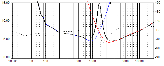

Στην εικόνα αυτή αναπαρίσταται ο τρόπος με τον οποίο διαμορφώνεται το φορτίο του παραπάνω ηχείου, έτσι όπως θα το «δει» ο ενισχυτής που θα το οδηγήσει. Αυτό το γράφημα είναι λίγο πιο σύνθετο από το προηγούμενο, καθώς έχει δύο κατακόρυφους άξονες. Από αυτούς, ο μεν αριστερός μετρά την αντίσταση του ηχείου σε Ωμ, ενώ ο δεξιός μετρά τη φάση σε μοίρες. Όπως βλέπετε, σε σύγκριση με την κατάσταση που θα επικρατούσε εάν το ρεύμα που διαρρέει το φορτίο ήταν συνεχές, εδώ δεν παραμένει τίποτα σταθερό. Στο εναλλασσόμενο ρεύμα αλλάζει η τάση, ενώ εκ φύσεως τα μεγάφωνα του ηχείου είναι φορτία επαγωγικά. Εάν συνυπολογίσουμε και το γεγονός πως το κροσόβερ του ηχείου αποτελείται από παθητικά στοιχεία και των τριών ειδών, ωμικά, επαγωγικά και χωρητικά, (αντιστάσεις, πηνία και πυκνωτές), καταλήγουμε στη διαπίστωση πως ένα ηχείο δεν είναι αμιγές φορτίο, αλλά εκτός του ωμικού, περιέχει και ένα μιγαδικό μέρος, που αναλόγως της διαμόρφωσης της αντίστασής του, αυτό μπορεί να είναι είτε επαγωγικό, είτε χωρητικό, σε διάφορα σημεία του ακουστικού φάσματος.
Στην παραπάνω εικόνα βλέπουμε ότι η αντίσταση του ηχείου μέχρι τους 70Hz είναι πάνω από 15Ω, βγαίνοντας έξω από την κλίμακα του αριστερού κατακόρυφου άξονα. Μετά τους 70Hz, η αντίσταση βαίνει μειούμενη για να φθάσει κάπου στα 7.3Ω από τους 300 έως τους 400Hz, (μαύρη καμπύλη). Μετά ανακάμπτει αύξουσα φθάνοντας κάπου στα 9.5Ω στους 1000Hz, για να κάνει μια πιο βαθιά βουτιά φθάνοντας τα 4Ω κάπου στους 2200Hz, ώστε μετά να επανακάμψει και να φθάσει τα 9.5Ω στους 20KHz. Η άλλη καμπύλη που υλοποιείται με τη διάστικτη γραμμή αναπαριστά το μέτρο της φάσης, η οποία μετράται στο δεξιό κατακόρυφο άξονα και μπορεί να λάβει τιμή από -180 έως +180 μοίρες. Από αυτά τα δύο μεγέθη, η αντίσταση καθορίζει πόσο ρεύμα, πόσα αμπέρ θα τραβήξει το ηχείο από την έξοδο του ενισχυτή σε δεδομένη συχνότητα, ενώ η φάση καθορίζει πόσο εύκολα θα περάσουν αυτά τα αμπέρ από το φορτίο του ηχείου.
Εάν παρατηρήσετε πιο προσεκτικά την παρακάτω εικόνα, θα διαπιστώσετε πως η φάση μεταβάλλεται μόνον όταν μεταβάλλεται η αντίσταση, σε σχέση με τη συχνότητα. Όταν η γωνία της φάσης είναι θετική, δηλαδή κάπου μεταξύ 0 και +180 μοιρών, λέμε πως το φορτίο είναι επαγωγικό, ενώ το τμήμα της αντίστασης που συνοδεύεται από φάση με αρνητική γωνία, μεταξύ 0 και -180 μοιρών, τότε το φορτίο χαρακτηρίζεται ως χωρητικό. Το προϊόν, το φυσικό μέγεθος που συντίθεται από την αντίσταση και τη φάση είναι γνωστό ως εμπέδηση του ηχείου, (impedance). Υπό ιδανικές συνθήκες, θα έπρεπε η αντίσταση να είναι σταθερή καθ’ όλο το ακουστικό φάσμα, από 20 έως 20000Hz, με τη φάση να βρίσκεται στο μηδέν, δηλαδή το ηχείο να παρουσιάζει σταθερή αντίσταση, αλλά βέβαια το ιδανικό δεν είναι αυτού του κόσμου. Έτσι, η οδήγηση ενός ηχείου χαρακτηρίζεται από τις ίδιες συνθήκες, υπό τις οποίες οι γεννήτριες του δικτύου ηλεκτροδότησης οδηγούν τα φορτία που είναι συνδεδεμένα επάνω τους, δηλαδή όλες τις ηλεκτρικές μηχανές που μας υπηρετούν, τόσο στο οικιακό, όσο και στο βιομηχανικό περιβάλλον. Η μόνη διαφορά έγκειται στο γεγονός πως το ηλεκτρικό ρεύμα της ΔΕΗ είναι σταθερής τάσης (μέσα σε κάποια όρια που καθορίζονται από το κατά περίπτωση τεχνικοοικονομικά εφικτό, τυπικά ±10%), και πολύ σταθερής συχνότητας (±1%), ενώ το σήμα που οδηγεί ένα ηχείο είναι και μεταβλητής τάσης, και μεταβλητής συχνότητας, όπου η τάση εκφράζει το πόσο δυνατά, και η συχνότητα εκφράζει τα μπάσα – μεσαία – πρίμα.

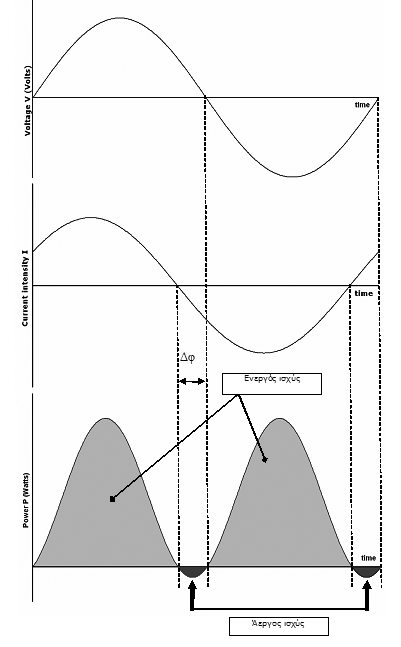

Εξ αυτών των συνθηκών, όταν ο ενισχυτής οδηγεί ένα ηχείο, εκτός της ισχύος που καταναλώνει το φορτίο, το ηχείο δηλαδή, παίρνει σάρκα και οστά η έννοια της αέργου ισχύος, η οποία συνδυασμένη με την ισχύ του ενισχυτή, ορίζει τη φαινομένη ισχύ. Αυτά τα τρία μεγέθη εντάσσονται στον τριγωνομετρικό κύκλο όπως σ’ αυτήν εδώ την εικόνα. Αν θέλετε διαβάστε και τη λεζάντα της, την άφησα όπως ήταν. Όπως μπορούμε να παρατηρήσουμε, η άεργος ισχύς, επαγωγική ή χωρητική, μεγιστοποιείται όταν η γωνία της φάσης είναι 90 μοίρες, σημείο στο οποίο η ενεργός ισχύς, δηλαδή η ισχύς που καταναλώνεται είναι μηδενική. Ίσως να έχετε συναντήσει στο Internet ή αλλού το «αμαρτωλό» τρίγωνο αυτών των τριών μεγεθών ισχύος, και αυτός εδώ είναι ο μηχανισμός από τον οποίο προέρχεται. Ελπίζω το παζλ να είναι τώρα λίγο πιο συμπληρωμένο.
Ας κάνω εδώ μια παρένθεση. Με απλά λόγια, όταν είναι παρούσα η άεργος ισχύς, τότε εκτός του ενισχυτή, πηγή ενέργειας γίνεται και το ηχείο, αποστέλλοντας ενέργεια προς τα «πίσω», προς τον ενισχυτή, την οποίαν αυτός καλείται να καταναλώσει. Αυτό έχει ως αποτέλεσμα την ανάγκη για μεγαλύτερη ισχύ από μέρους του ενισχυτή, καθώς επίσης και για καλώδια αυξημένης διατομής. Μπορεί αυτό να φαντάζει μάλλον εύκολο και αυτονόητο σε μια οικιακή ηχητική εγκατάσταση, αλλά υπό την κλίμακα των μεγεθών που διαχειρίζεται μια ηλεκτρογεννήτρια της ΔΕΗ αποκτά μεγάλες διαστάσεις και γίνεται οικονομικά κρίσιμο. Αυτός είναι και ο λόγος για τον οποίο οι μεγάλοι καταναλωτές (αναγκάζονται από τη ΔΕΗ να) τηρούν το μέγεθος της φάσης σε χαμηλά επίπεδα, ώστε να μην επιβαρύνουν το δίκτυο ηλεκτροδότησης. Γι’ αυτόν το λόγο είναι κρίσιμο και το μήκος των καλωδίων σύνδεσης των ηχείων, παρά την εσφαλμένη συνήθεια του συρμού, όπου ο ενισχυτής είναι στη μέση, συνδεδεμένος με τα ηχεία με καλώδιο μεγάλου μήκους. Φυσικά, ο ορθός τρόπος είναι η χρήση ενισχυτή μονομπλοκ, τοποθετημένου κοντά στο ηχείο, ώστε το καλώδιο σύνδεσης να είναι όσο γίνεται πιο κοντό, αν είναι δυνατόν ακόμη και μικρότερο από μισό μέτρο. Ας μη ξεχνάμε, πως μισό μέτρο τρέχοντος καλωδίου ηχείου μας κάνει ένα μέτρο συνολικό μήκος αγωγού σύνδεσης.
Έτσι, όσο μεγαλύτερος είναι ο συντελεστής ισχύος, τόσο μεγαλύτερο τμήμα της ενέργειας που δίνει η γεννήτρια, εν προκειμένω ο ενισχυτής, αξιοποιείται από το φορτίο, εν προκειμένω το ηχείο. Ο συντελεστής ισχύος, (power factor), ορίζεται ως το πηλίκο τους πραγματικής προς τη φαινομένη ισχύ, δηλαδή...

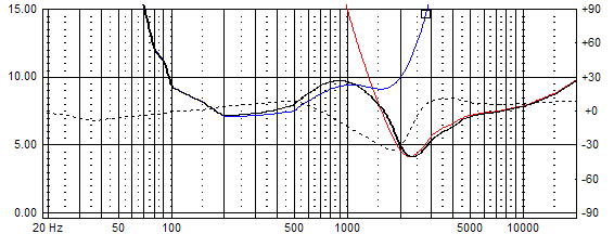

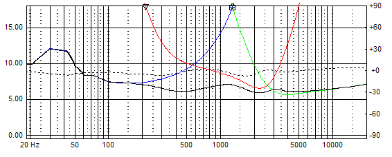

Πρώτα, παρατηρήστε το διάγραμμα εμπέδησης του ενισχυτή, ώστε να προσδιορίσετε πόσο χαμηλό φορτίο είναι. Το πόσο χαμηλό, πόσο απαιτητικό φορτίο είναι το ηχείο είναι που καθορίζει την ενεργειακή οροφή του ενισχυτή. Αυτό δεν είναι και τόσο εύκολο, καθώς θα πρέπει να αποφασίσετε πόσο είναι αυτό το φορτίο. Δείτε τα ακόλουθα διαγράμματα.
Στο πρώτο διάγραμμα, η αντίσταση κάνει δύο βουτιές, μια στα 5Ω γύρω στους 800Hz, και ακόμη μια στα 4.5Ω στους 2500Hz, αλλά οι κλίσεις της είναι αρκετά μεγάλες, δηλαδή η καμπύλη επιστρέφει σε υψηλότερες τιμές αρκετά γρήγορα, σε συνάρτηση με τη συχνότητα. Κατά τη γνώμη μου, με βάση αυτήν την καμπύλη το ηχείο θα μπορούσε να προδιαγραφεί με ονομαστική εμπέδηση 6Ω, παρά να περάσει για 8ωμο. Στο δεύτερο διάγραμμα η αντίσταση κυμαίνεται πιο ομαλά, και παραμένει σε όλες τις περιπτώσεις από 6Ω και άνω, έχοντας μάλιστα στις χαμηλές συχνότητες αρκετά υψηλή αντίσταση, ώστε να μπορεί άνετα να αναφέρεται σε 8ωμο ηχείο. Αντίθετα, το ηχείο του τρίτου διαγράμματος πρέπει να εκληφθεί ως 4ωμο, αφού η αντίστασή του φλερτάρει αυτήν την τιμή για ένα πολύ μεγάλο τμήμα του ακουστικού φάσματος.
Έτσι, μπορείτε να ακολουθήσετε δύο δρόμους. Είτε να σκεφθείτε χαλαρά, και να εκλάβετε την αντίσταση χοντρικά ως 4, 6 ή 8Ω, με βάση τον παραπάνω συλλογισμό. Στο κάτω της γραφής, σπάνια ακούτε σε πολύ μεγάλη στάθμη, έτσι δεν είναι; Από την άλλη, όμως, εάν ακούτε συχνά δυνατά, ή εάν το σύστημα λειτουργεί υπό πραγματικά επαχθείς συνθήκες, για πολλές ώρες και με τον ενισχυτή να μην αερίζεται και τόσο καλά, όπως ας πούμε μέσα σε ένα κλαμπ, τότε πρέπει να εξαντλήσετε την αυστηρότητά σας, και να βασισθείτε στην απολύτως ελάχιστη αντίσταση που παρουσιάζει το ηχείο, ακόμη κι αν αυτή εκτείνεται μοναχά για καμιά 200ριά χέρτς, ειδικά εάν αυτό συμβαίνει σε χαμηλές συχνότητες.
Βέβαια, το διάγραμμα εμπέδησης του ηχείου δεν είναι κάτι αυτονόητο, καθώς είναι λίγοι οι κατασκευαστές που ανακοινώνουν τόσο λεπτομερείς προδιαγραφές, ενώ οι υπόλοιποι αρκούνται σε μια ονομαστική τιμή, 4, 6 ή 8Ω. Σε τέτοια περίπτωση, εξαρτάται από τη συνέπεια του κατασκευαστή, για να βασισθείτε σ’ αυτήν την ονομαστική τιμή, καθώς υπάρχουν και κατασκευαστές με μάλλον περίσσειο θράσος, που ανακοινώνουν 8Ω, ενώ η αντίσταση του ηχείου τους μπορεί να πέφτει ακόμα και κάτω από τα 3Ω. Μια άλλη λύση είναι να αναζητήσετε κάποιο ρηβιού για το ηχείο αυτό, που να συνοδεύεται και από μέτρηση της αντίστασής του, ενώ υπάρχει πάντοτε και η λύση να μετρήσετε το ηχείο μόνος σας, (κάτι, όμως, που προϋποθέτει κάποιες συγκεκριμένες γνώσεις και τον ανάλογο εξοπλισμό). Πάντως, αν βασισθείτε μόνο στην ονομαστική αντίσταση που ανακοινώνει ο κατασκευαστής, όσο πιο αναίσθητο είναι το ηχείο, τόσο πιο επιεικής μπορεί να είναι η εκτίμησή σας, καθ’ όσον, δεδομένης της τρέχουσας τεχνολογίας μεγαφώνων, χαμηλή ευαισθησία σημαίνει υψηλές απώλειες ισχύος από το κύκλωμα κροσόβερ, ειδικά λόγω της χρήσης φίλτρων μεγάλης κλίσης, καθώς επίσης και της χρήσης κυκλωμάτων ομαλοποίησης της αντίστασης. Για παράδειγμα, αν το ηχείο είναι ευαισθησίας 85dB και πλασάρεται ως 8ωμο, υπολογίστε 7Ω ή καλύτερα 6.5Ω, και είστε μέσα.

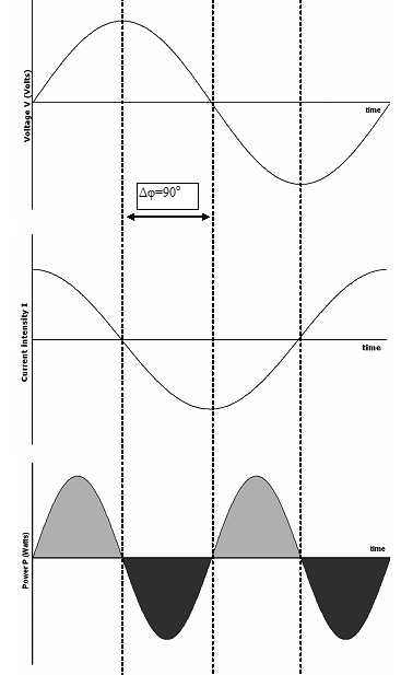

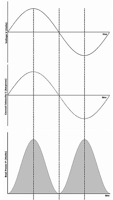

Όμως, όλα αυτά που ανέφερα παραπάνω ισχύουν μεν, αλλά υπό συγκεκριμένες προϋποθέσεις. Ο Νόμος του Ohm έτσι όπως εκφράσθηκε παραπάνω ισχύει βεβαίως για το συνεχές ρεύμα, και εν πολλοίς και για το εναλλασσόμενο, αλλά υπό την προϋπόθεση ότι η τάση πάλλεται με σταθερό πλάτος και έχει σταθερή συχνότητα, δηλαδή όταν ο ενισχυτής παίζει έναν τόνο σε σταθερή στάθμη. Επίσης, τα παραπάνω ισχύουν υπό την πρόσθετη προϋπόθεση ότι ο ενισχυτής οδηγεί ηχείο αμιγώς ωμικό, δηλαδή σταθερό ως φορτίο. Όμως, υπό πραγματικές συνθήκες, τίποτε από τα παραπάνω δεν συμβαίνει. Από αυτές τις τρεις παραδοχές, οι δύο πρώτες είναι μάλλον ήσσονος σημασίας, καθ’ όσον όλοι οι σύγχρονοι ενισχυτές είναι σε θέση να ενισχύσουν σωστά ένα σήμα μεταβλητής συχνότητας και τάσης, μέσα σε κάποια όρια ισχύος. Το σημαντικότερο πρόβλημα είναι η μιγαδική κύμανση της αντίστασης του ηχείου, η οποία γεννά τα περισσότερα προβλήματα, ειδικά εάν ο ενισχυτής δεν είναι σε θέση να υπερνικήσει.
Δείτε αυτήν την εικόνα, όπου αναπαρίστανται η κύμανση της τάσης, του ρεύματος και της ισχύος, σε ορθοκανονικά συστήματα στοιχισμένα. Αυτή η κατάσταση εκφράζει το τέλειο, δηλαδή την περίπτωση όπου το φορτίο είναι αμιγώς ωμικό, οπότε η κύμανση της τάσης και του ρεύματος συμπίπτουν χρονικά. Φυσικά, η ισχύς είναι πάντοτε θετική, καθώς ορίζεται από την απόλυτη τιμή της τάσης και του ρεύματος, (δεν είναι εφικτό να έχουμε αρνητική ισχύ).
