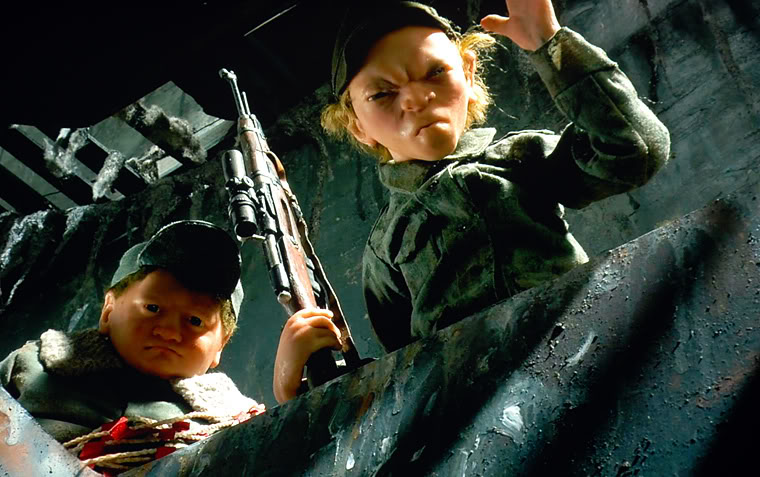

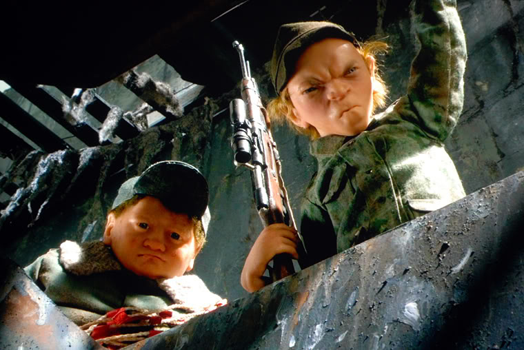

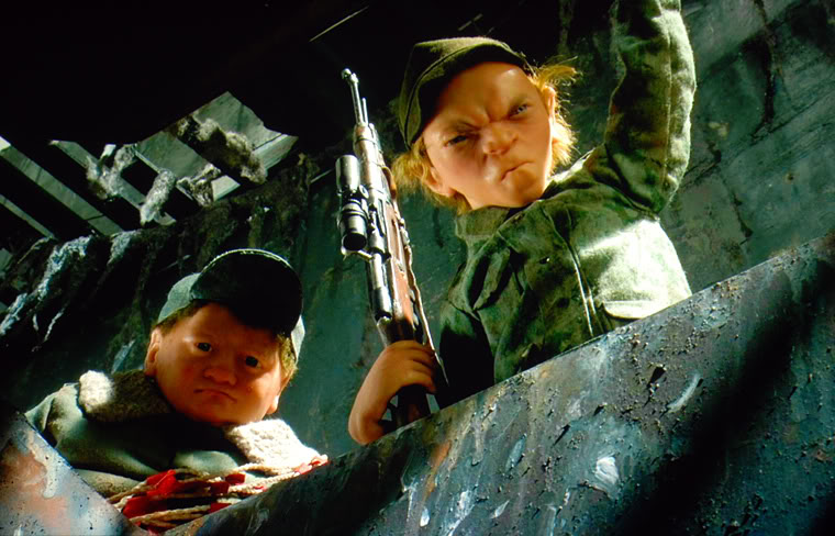

Ο Πέτρος κι ο λύκος
Ξεχάστε τις σαχλοαμερικανιές και βάλτε στα παιδιά σας να δουν τον Πέτρο και το λύκο, βασισμένο στο ομώνυμο έργο του Prokofiev και ντυμένο με την υπέροχη μουσική του. Δεν είναι κινούμενο σχέδιο, είναι stop-motion animation, 10 φορές πιο δύσκολο στη δημιουργία και 100 φορές πιο μαγικό!
Περιέχει ίσως τις πιο ανάγλυφες, τρισδιάστατες και γεμάτες αντίθεση εικόνες που μπορείτε να βρείτε σε HD. Πραγματική κόλαση η φωτογράφησή του, καθώς από τη σκια στο φως μεσολαβεί πολύ μεγαλύτερο διάστημα από αυτό που μπορεί να γράψει η φωτογραφική. Έστω κι έτσι αξίζει να ρίξετε μια ματιά!

Απάντηση: Re: Εντυπώσεις από συγκριτικό JVC DLA-HD750 vs Optoma HD82 vs Sony VPL-VW80
Να ρωτήσω κάτι κύριοι?
Βλέποντας τις φώτο παρατηρώ ότι στο 1ο φωτο-ποστ ο σονυ είναι καλύτερος/πιο φυσικός.Στο 2ο ο οπτομα και στο 3ο ο jvc.Eιδικά στο 3ο η διαφορά υπερ του jvc είναι χαώδης!(η άσφαλτος είναι ΓΚΡΙ και όχι πρασσινογκρι όπως του σόνυ)
Γιατί αυτές οι τραγικές διαφορες?
(Βρε δε θα μπορέσω κάποια μέρα να κατέβω,ξηρά τροφή θα φέρω μαζί μου απ τις ώρες που θα σας κατσικωθω:116:)
Έχουμε τονίσει πολλές φορές, ότι μέσα από τα screenshots, δεν μπορούμε να συλλάβουμε παρά μονάχα ένα κλάσμα της "πραγματικής" εικόνας που βλέπουμε με τα μάτια μας.
Υπήρχε όντως χρωματική διαφορά ανάμεσα στον HD-750 και τον VPL80, αλλά έχω την αίσθηση ότι δεν ήταν στον βαθμό που απεικονίζεται σε κάποια screenshots.
Ειδικά στο χρώμα, έγινε πραγματική "σφαγή" μέχρις εσχάτων ανάμεσα στους δύο προβολείς, :137:για τον Optoma δεν θα μιλήσω καθόλου, στα δικά μου μάτια τουλάχιστον, ήταν κάμποσα κλικ πίσω από τους δύο κύριους μονομάχους μας...
Σύμφωνα με τον χρωματικό αναλυτή του Βάγγου και τα πατερνάκια αναφοράς του AVSforum, ο Sony έπαιρνε σχεδόν άριστα σε όλους τους τομείς (χρωματικό τρίγωνο και φωτεινότητες στα πρωτεύοντα και δευτερεύοντα χρώματα), όσον αφορά το χρώμα, με τον JVC να ακολουθεί κυριολεκτικά σε απόσταση αναπνοής!
Παρόλα αυτά, στα δικά μου μάτια τουλάχιστον, και επί του πρακτέου, δηλαδή επί της οθόνης, ο JVC κέρδιζε τις χρωματικές εντυπώσεις, έστω και οριακά, έστω και κατά ένα ελάχιστο κλικ, όσον αφορά τη φυσικότητα των χρωμάτων του... :126:

Ευχαριστώ πολύ κε Βογιατζάκη.
Δεν ξέρω βέβαια αν συμφωνουν και τα υπολοιπα μέλη άλλα τα screenshots έχουν πολύ μεγάλες διαφορές
Αυτό είναι δεδομένο και δεν αφορά μόνο το χρώμα. Πάντως στα δικά μου μάτια και με βάση το τι θυμάμαι από την προβολή, οι φωτό είναι πάρα πολύ κοντά. Τι λένε κι οι υπόλοιποι παρευρεθέντες;
Αν θυμάμαι καλά, ο Βάγγος είπε ότι τα x,y του κόκκινου ήταν σωστά (δηλαδή πάνω στην κορυφή του τριγώνου), αλλά το Y της φωτεινότητας του κόκκινου ήταν τσιμπημένο. Κάτι τέτοιο φαινόταν και στην εικόνα του πάντως.

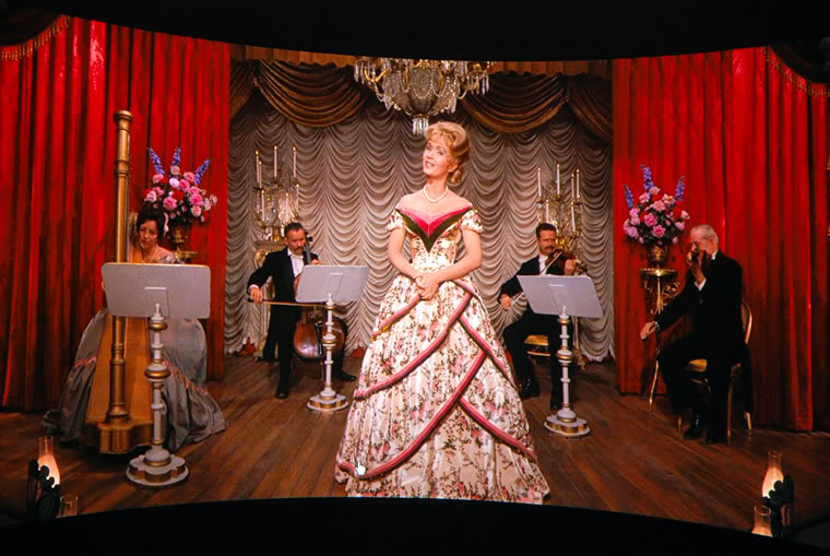

Φωτό 7
How the west was won (the official version :137:)
Το Technicolor σε όλο του το μεγαλείο, σε αυτή την ταινία του 1962, τη μόνη απ' όσες είδαμε που πραγματικά πήγαινε γάντι στον HD750. Στην σκηνή του κάρου διακρίνεται και η ικανότητα του στην απεικόνιση λεπτομέρειας στη σκιά.
Αντίθετα η οξύτητα του HD82 έμοιαζε εντελώς αφύσικη σ'αυτήν την ταινία. Ο HD82 ήταν επίσης λίγο πιο πίσω στη λεπτομέρεια της σκιάς (δείτε δεξιά στη ρόδα του κάρου), με τον VW80 να είναι κάπου ανάμεσα. Τα πάντα όμως είναι και θέμα ρυθμίσεων, και με τα levels υπήρχε ένα ζήτημα στη συνεργασία του HTPC με τον VW80.

Απάντηση: Εντυπώσεις από συγκριτικό JVC DLA-HD750 vs Optoma HD82 vs Sony VPL-VW80
Συγχαρητηρια παιδια για το συγκριτικο.
Βλεποντας τις φωτο και μετα απο συνομιλια που ειχαμε με τον Παναγιωτη πρεπει ο HD82 να ειχε ενεργο το φιλτρο "Pure Detail".Αυτο ειναι το αντιστοιχο "Edge Enhancement" που υπηρχε στην προηγουμενη σειρα προβολεων της optoma.Εντυπωσιαζει στην αρχη αλλα τελικα ειναι πολυ εντονο και ενοχλητικο.
Αντρικο μη στεναχωριεσαι και αγχωνεσαι,σιγα-σιγα θα το μαθεις το πισακι και θα δεις οτι δεν εχει κατι καλυτερο.
