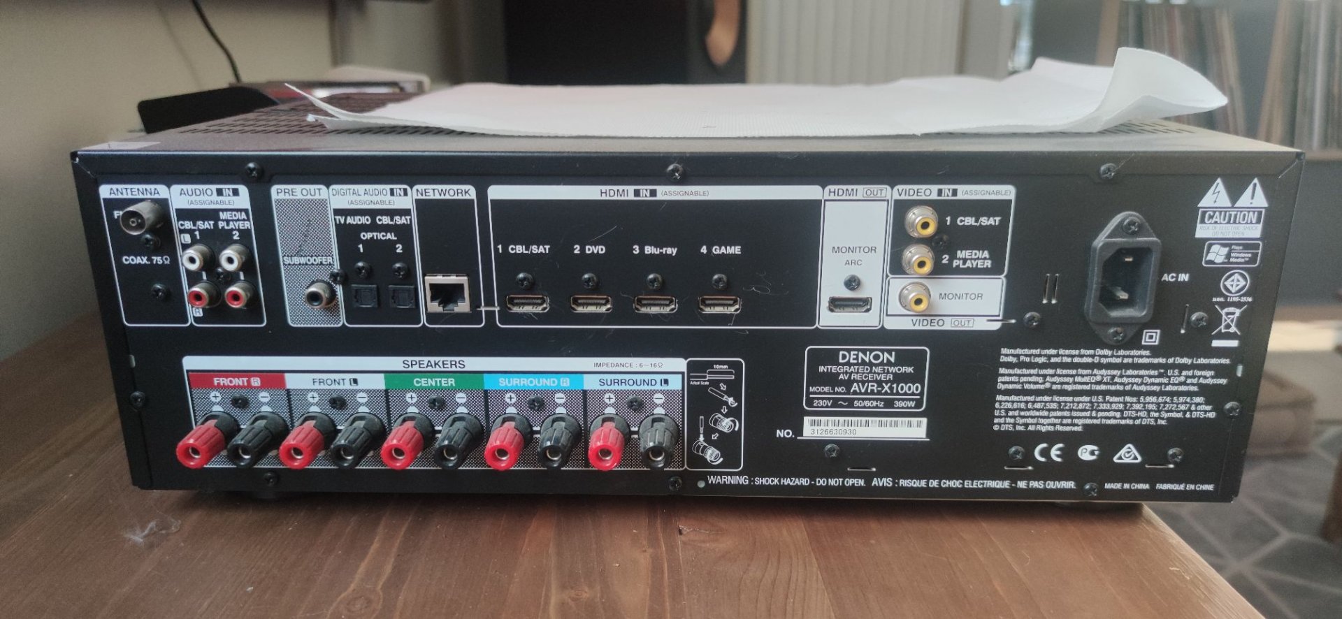

Θέλει φίλος να συνδέσει πικ απ στον συγκεκριμένο ενισχυτή.
Γίνεται;
Και πώς;
Ευχαριστώ

Χρειάζεται προενισχυτή φωνογραφικής κεφαλής, phono preamp που θα συνδεθεί στο audio in.
Τι πικάπ είναι; Κάποια χαμηλής κατηγορίας έχουν μέσα phono.
Ένα πικ απ της σειράς κοιτάμε περίπου στα 150 € μεταχειρισμένο

Ανακεφαλαιώνοντας: Είτε το πικαπ που θα αγορασει να εχει ενσωματωμένο phono stage ή να υπολογοσει και ενα ποσο για αγορα εξωτερικου phono σαν αυτο που προτεινε ο φίλος coolmind
