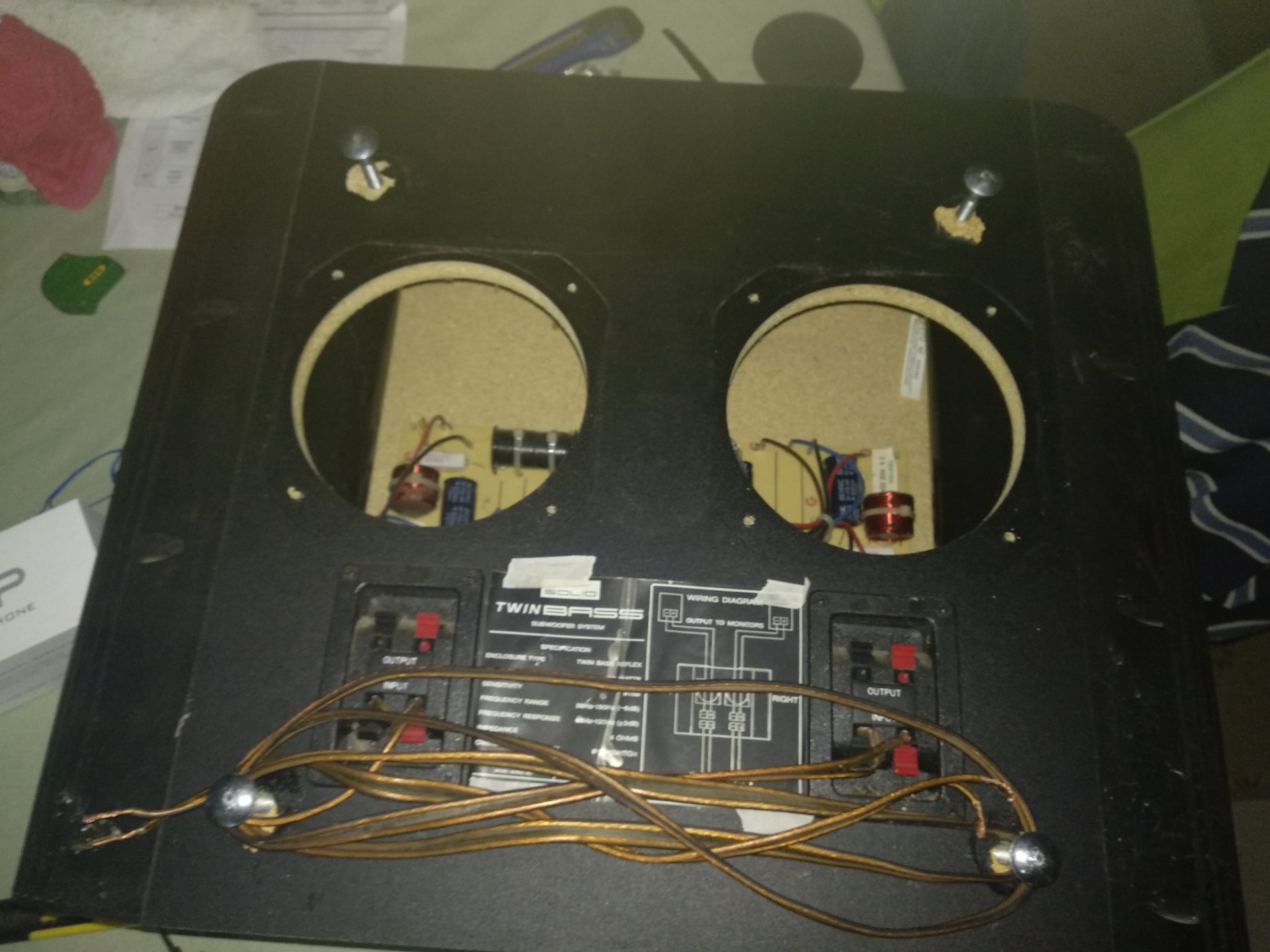

Καλησπερα, γνωστος μου εχει εχει το σαμπ της φωτο στο οποιο τα γουφερ εχουν υποστει τη ζημια που φαίνεται. Τι υλικο μπορουμε να χρησιμοποιησουμε για να κλεισει η τρυπα;
Ευχαριστώ.
2.132
5.597
εχει φυγει η ταπα που εχει εκει,η οποια ονομαζεται dust cup.Απλα κολλημα στην θεση του χρειαζεται,αλλα αν δεν τα εχεις πηγαινε τα στον Πανταζοπουλο,η στον Γουσετη να σου βαλουν νεα.

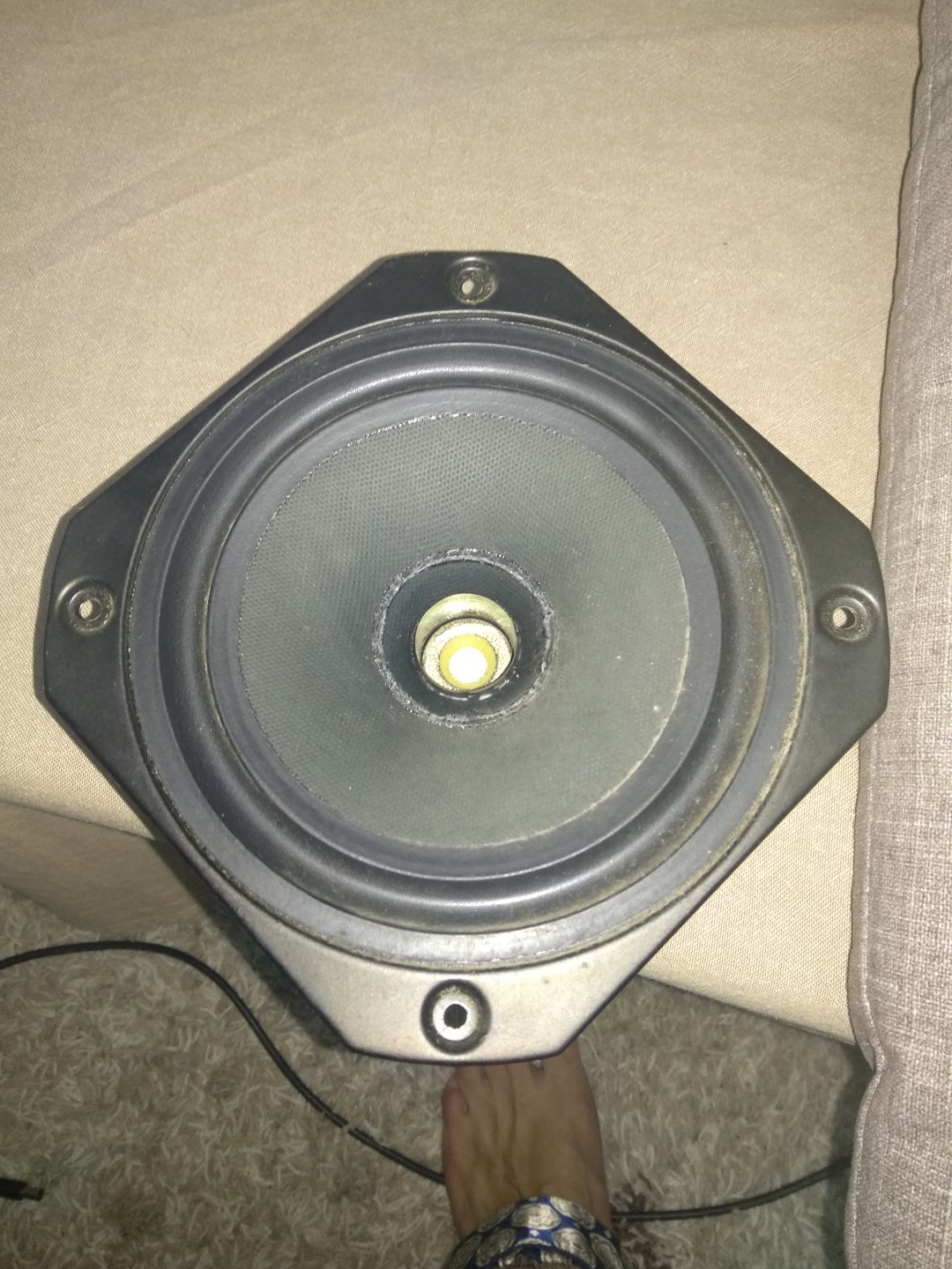

835
1.034
To μεγάφωνο ειναι αυτο. Dustcup δικό του δεν βρήκα, οπότε παράγγειλα άλλο ίδιας διάστασης... Ο ιδιοκτήτης τους δεν ασχολείται, είχε αγοράσει την μπασοκολώνα όπως την αποκαλεί πριν καμιά εικοσαρια και πλέον χρόνια μαζί με κάτι μικρά ηχεια, ενισχυτή, ράδιο, κασετοφωνο. Με δική μου πρωτοβουλία το πήρα να δω αν παίζει και επι τη ευκαιρία να του αλλάξω το dustcup.
Όπως φαίνεται απο την φωτό, παθητικό ειναι, ένα μεγάφωνο/κροσοβερ ανά κανάλι, μεφάφωνα όπως φαίνεται στην φωτό 6''. Μένω στα Χανιά, οπότε το ebay ειναι μονοδρομος (βιασύνη δεν υπάρχει).
Ευχαριστώ για την βοήθεια (δεν ήξερα τον όρο dustcup και δεν έβρισκα κάτι στο ebay).
PeterMeni
9.637
12.238
Το μεγάφωνο του πρώτου μηνύματος είναι της Elac (Αγγλίας) και της Kef. Στις διάφορες παραλλαγές του χρησιμοποιόταν σε πάρα πολλά ηχεία των δεκαετιών '80 και '90.
Δεν έχει σχέση με το μεγάφωνο του τελευταίου συνδέσμου από το ebay, που ανέβασες.
Αν είναι της Elac θέλει σκληρό <<κάλυμμα σκόνης>> και όχι υφασμάτινο.

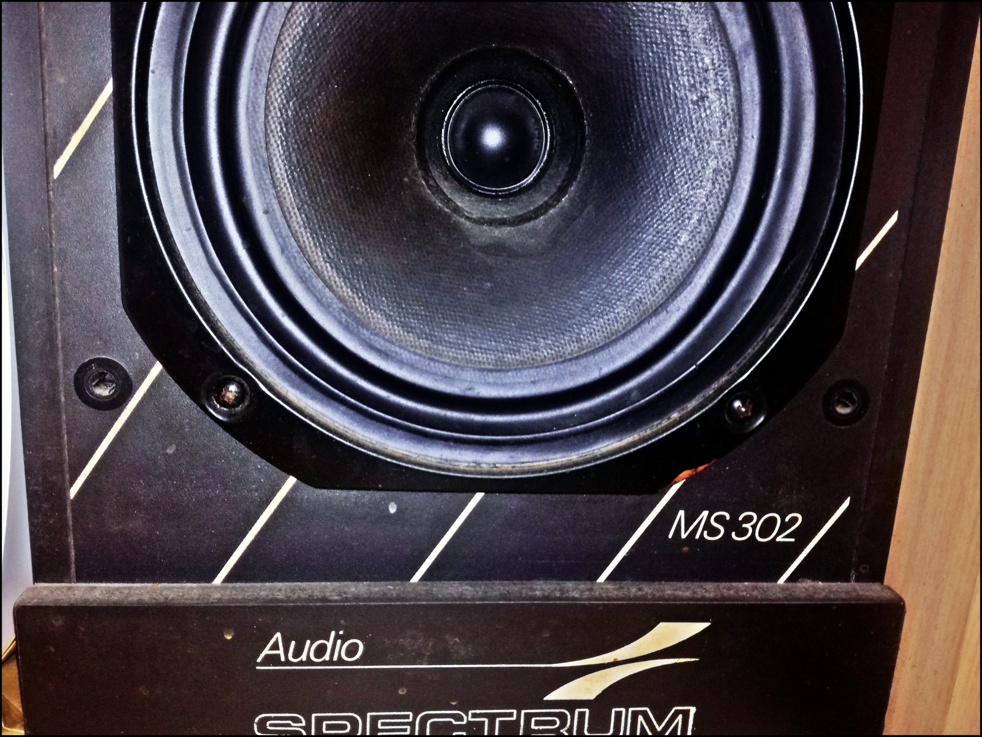

Mάτι αετίσιο έχεις φίλε μου.
Tέτοια μεγάφωνα φοράνε κάτι Audio Spectrum MS 302 , που έχω εδώ και 30 χρόνια.
Όντως έχουν σκληρό dust cup , αλλά μέσα απ αυτό έχουν και δεύτερο ελαστικό.
Στο ένα μεγάφωνο μου ξεκόλλησε , αλλά δεν ασχολήθηκα...

Νίκο είναι πολύ γνωστό μεγάφωνο. Μάλιστα έβγαινε σε τέσσερις εκδοχές, αναλόγως των χαρακτηριστικών που ήθελαν και την χρήση που προορίζονταν. Δηλαδή <<κλειστή καμπίνα>>, <<συντονισμένου σωλήνα>> και τα γνωστά <<γραμμής μεταφοράς>>.
Υποψιάζομαι πως το δεύτερο κάλυμμα που δείχνεις στην φωτογραφία διαφοροποιεί την κινούμενη μάζα, αναλόγως και της έκδοσης του μεγαφώνου.

Τα δικά μου είναι κλειστής καμπίνας , ακουστικής ανάρτησης που λένε...
