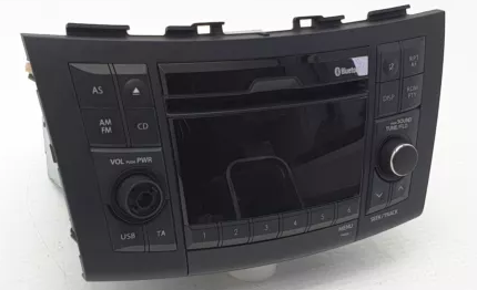

Από μία σύντομη έρευνα, η πηγή είναι η Panasonic CQ-JZ41F1AE χωρίς όμως να φαίνονται πουθενά τα specs.

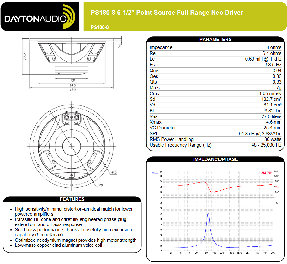

Συμφωνώ, ωστόσο είναι ένας συμβιβασμός που πρέπει να κάνω αφού εάν επιλέξω απαιτητικά σε watt ηχεία πάλι δεν θα αποδώσει το σύστημα. Δυστυχώς δεν γνωρίζω και τις επιδόσεις της εργοστασιακής πηγής ώστε να 'ζυγίσω' τις επιλογές μου. Έως τώρα, βρήκα ενδιαφέροντα τα Dayton PS-180...
