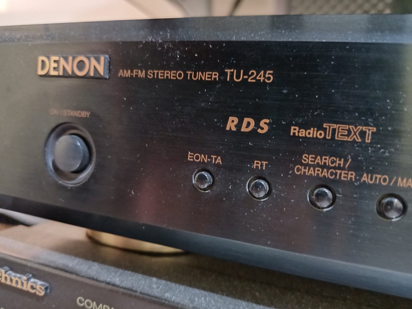

Denon tu 245
Έχω την γνώμη ότι η συγκεκριμένη συσκευή είναι αξιοπρεπής ηχητικά, αλλά δεν έχει ιδιαίτερη αξία ως μεταχειρισμένη, πιθανόν στα 50 με 70 ευρώ βρίσκεις αντίστοιχης κατασκευής και ποιότητας.
Αν το όποιο πρόβλημα λοιπόν λύνεται ανέξοδα ή με ένα λογικό κόστος π.χ. με επίσκεψη σε ένα τεχνικό της γειτονιάς τότε αξίζει να την επισκευάσεις, ειδάλλως βρίσκεις μια αντίστοιχη μεταχειρισμένη.
Προτού βγάλεις οποιοδήποτε συμπέρασμα για την ενδεχόμενη βλάβη μόνος σου, καλό είναι να αφήσεις ένα διάστημα την συσκευή εκτός ρεύματος, ενώ επίσης καλό είναι να ρωτήσεις κάποιους γείτονες που ακούν και εκείνοι ραδιόφωνο αν παρατήρησαν αντίστοιχα συμπτώματα.
