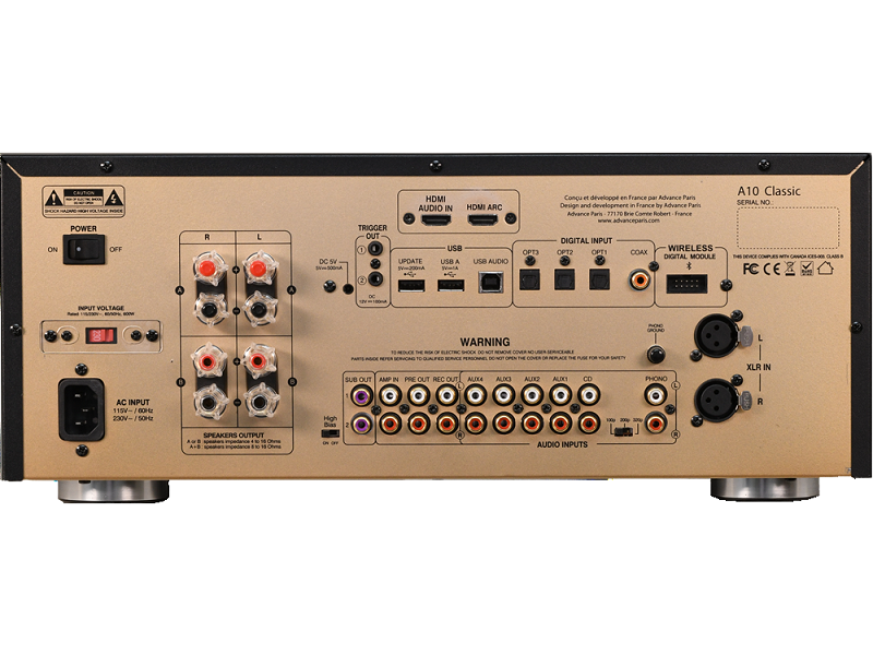

Έχω ένα advance acoustic a 10 και θέλω να δουλέψει ως προενισχυτης. Πίσω έχει έξοδο pre out αλλά καθώς πάω να βάλω και να συνδέσω στον τελικό ενισχυτή που έχω πέσει με όλη την δύναμη τα ηχεία. Έψαξα και βρήκα και λέω ο κατασκευαστής να βγάλω την u bridge πρώτα μετάξυ pre out and amp in. Δεν μπορώ να το βρω με τίποτα. Άνοιξα και το μηχάνημα και πάλι δεν βρηκα κάτι. Μπορείτε να με βοηθήσετε??? Έχει κάποιος παρόμοιο πρόβλημα

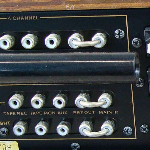

Λογικά υπάρχει μια σύνδεση ανάμεσα στις επαφές preout και ampin. Αυτές υλοποιούνται με χοντρό μονοκόμματο μέταλλο σε σχήμα U που ενώνει εξωτερικά τα δύο βύσματα.
Αν τα αφαιρέσεις, διαχωρίζει το προενισχυτικό στάδιο από το τελικό.

Όχι, από έξω. Σε όσους ενισχυτές ξέρω να έχουν αυτή τη δυνατότητα η σύνδεση είναι εξωτερικά.

Δεν έχω ηχεία στο ενισχυτή μόνο στον τελικό. Απλά δίνει όλο το σήμα και δεν δουλεύει το vollume. Sto rec out δουλεύει η ένταση.

Αυτό είναι πολύ περίεργο. Πάντως στο manual λέει το παρακάτω:
PRE OUT / PREAMPLIFIER OUTPUTS
If you want to use a more powerful power amplifier and use the A10 Classic as a preamplifier,
connect it to the PRE OUT jacks, and connect all speakers to the power amplifier. You need to
remove the U bridge first between PRE-OUT and AMP IN.

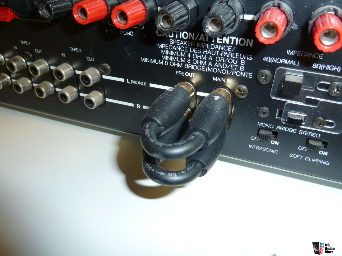

Και μένα εκεί πάει το μυαλό μου. Εσύ αφαίρεσες ποτε καποιο u bridge οταν τον αγόρασες; Συνήθως έχει τέτοια μορφή:

Προφανώς έχει γίνει λάθος στη συνδεσμολογία των RCA,s στην πλάτη του ενισχυτή σου. Θα πρέπει να ξηλωθούν οι πλακέτες από πάνω και να αλλάξουν θέση κάποια βύσματα.
Αν δουλεύει σωστά από την REC OUT, σύνδεσε εκεί τον τελικό.
Κανονικά η έξοδος REC OUT είναι σταθερής στάθμης και η PRE OUT μεταβλητής.

Κάτι συμβαίνει....... οι ενισχυτές που έχουν preout ,στην έξοδο αυτήν βγάζουν μεταβλητό σήμα .
27.447
25.594
Nαι δεν αντιλέγω. Γι αυτό λέω ότι έχουν τυπωθεί λάθος.
Το ένα στην θέση του άλλου. Και μετά όλα έχουν βγεί λάθος.
Οχι ότι έγινε κάποιο λάθος στην φωτογραφία. Από την αρχή στο όποιο εργοστάσιο και όποιος έκανε την εκτύπωση της μεταξοτυπίας στο Back panel .
