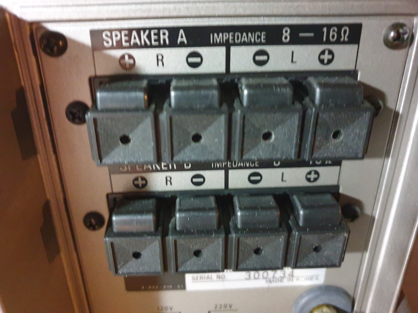

Μπορνες ηχειων σε παλιο ενισχυτη.

Θελω να βαλω κανονικες μπορνες σε αυτον τον παλιο ενισχυτη .Ξερετε αν υπαρχει στο εμποριο ετοιμη πλακετα με 4 μπορνες να μπορει να μπει στη θεση της παλιας;

Καλημερα. Επισκευασα προσφατα στην East Electronics εναν Pionneer SX880 με εξαιρετικο αποτελεσμα. Ενα που τους ζητησα ηταν να μου αλλαξουν κσι τις μπορνες με νεες βιδωτες να περνουν και μπανανες. Το αποτελεσμα ειναι αψογο οποτε σου προτεινω να το πας σε ειδικο. Παντως γινετε η μετατροπη.

Ευχαριστω για την απαντηση.Ο Σακης ειναι φιλος μου, αλλα μενω 400 χλμ.μακρυα κ θαθελα κατι πιο ευκολο.Ξερω, οτι γινεται με μια πλακετα που τρυπιετσι και πανω της μπαινουν οι μπορνες.

Aν πιάνουν τα χέρια σου λίγο και έχεις τα βασικά εργαλεία,είναι πολύ απλό.
και οικονομικό
προφανώς υπάρχουν και Ελλάδα,απλά σαν παράδειγμα βάζω το λινκ.
PeterMeni
9.638
12.242
Ένα τρυπάνι χρειάζεσαι και ένα κολλητήρι συν 45 λεπτά από το χρόνο σου.
Κόστος συνολικά 20 με 25 ευρώ από Ελλάδα για τις μπόρνες. Από εξωτερικό λίγο φθηνότερα.

Από ότι βλέπω δεν έχουν πρόβλημα, δεν είναι σπασμένα. Γιατί να τα αλλάξεις; Γιατί να χαλάσεις τον χαρακτήρα ενός όμορφου vintage μηχανήματος; Άλλοι ψάχνουν απεγνωσμένα απείραχτα μηχανήματα και εσύ θέλεις να το "αναβαθμίσεις"; Ποιός ενισχυτής είναι, SONY; Πόσα watts είναι, πολλά; Για ξανασκέψου το...

Eιναι ο Sony TA F3A , ειναι πολυ καλο, και θελω να τον χρησιμοποιω παραλληλα με το υπαρχον συστημσ.Ομως η αποληξη των καλωδιων ειναι χοντρη κ δεν συνδεονται στον ενισχυτη αυτο.Αν εβσζα διχαλα κ μπανσνες στο κσλωδιο κ αλλες μπορνες στον ενισχυτη θα μπορουσα να κανω τις αλλαγες ευκολα.

Έχω ακριβώς τον ίδιο..προτίμησα να τον κρατήσω όπως είναι..κάί βολεύτηκα με αυτά..μία χαρά μόύ έκατσαν
