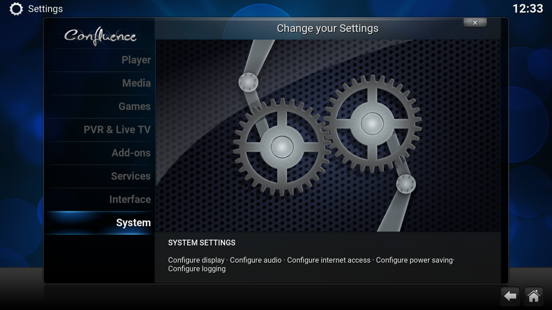

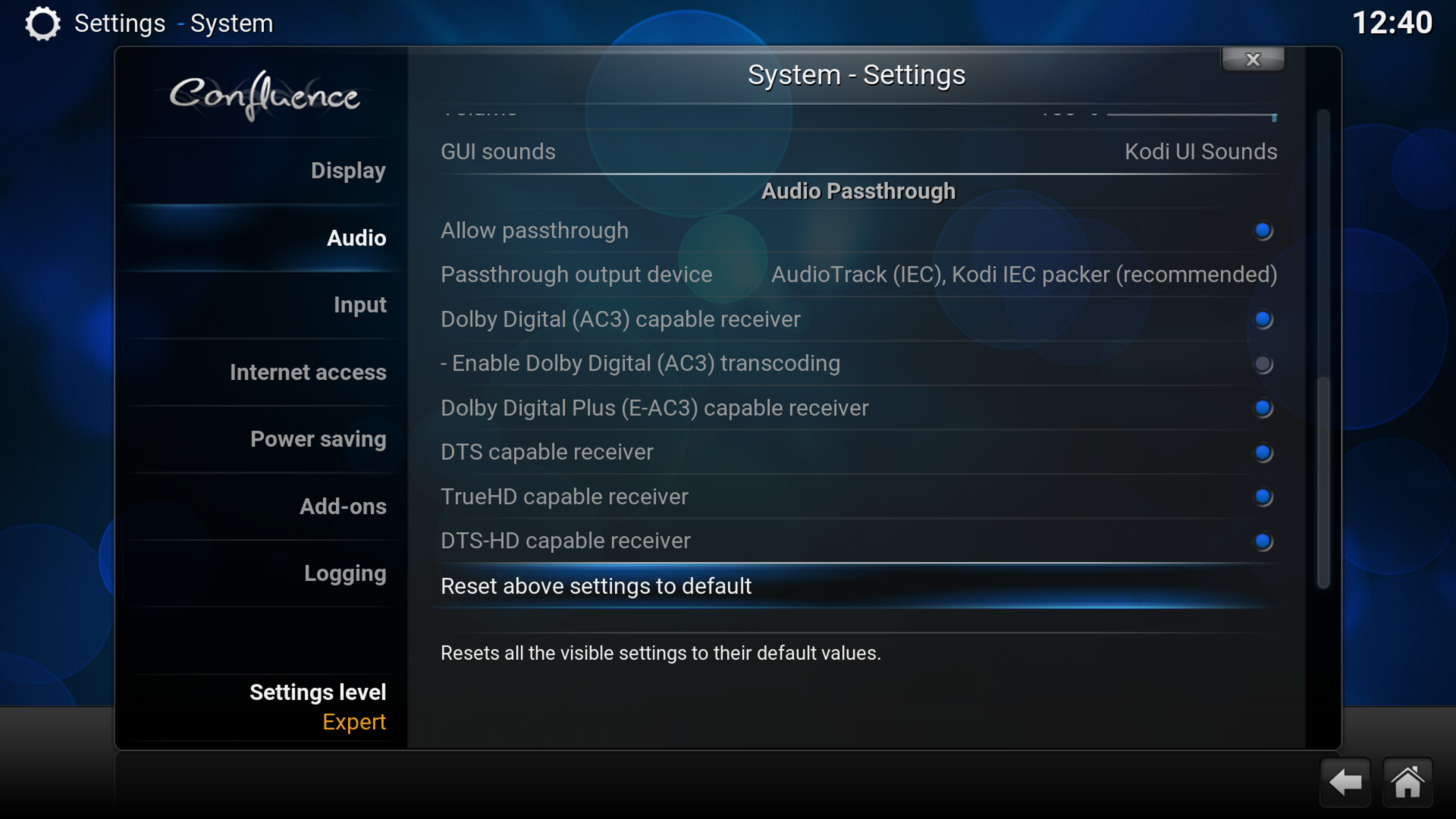

Έβαλα στικάκι μια ταινία true hd και δεν μου έβγαζε στον ενισχυτή true hd με το kodi μήπως λείπουν codec και θέλουν κατέβασμα???🙄🙄🙄
Κλαιωω
Η πρώτη σου δουλειά είναι να βαλεις το settings level. στο expert.
2) Πας settings/system.
3)Πας settings/system/audio (κάτω-κάτω) και επιλεγείς ότι βλέπεις στο screen shot.

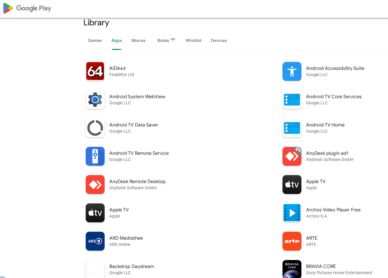

Αν δεν το δείχνει στο android tv google store θα πρέπει να το βρείς σαν apk σε τρίτο site και να το εγκατασταστήσεις. Έτσι είχα βάλει το USB Audio Player Pro.
1.384
4.726
Απ' όσο ξέρω η εφαρμογή δεν ειναι συμβατή με android tv devices κατέβασε την εφαρμογή από το πρώτο λινκ εγκατέστησε την και μετά εγκατέστησε την εφαρμογή από το δεύτερο λινκ για να την δεις.
Σε περίπτωση που την έχεις ήδη εγκαταστήσει παρέλειψε το πρώτο βήμα.
