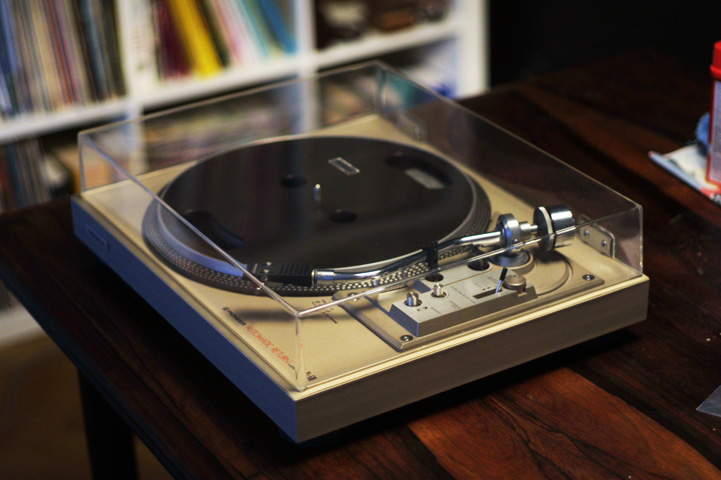

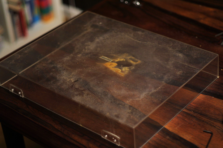

Ψάχνω να βρω τρόπο να καθαρίσω από γρατσουνιές και να ξεθαμπώσω κάποια διαφανή πλαστικά από ένα παλιό σύστημα (καπάκι πικάπ, διαφανές συρτάρι κασετοφώνου).
Έχει κανείς εμπειρία?
Σε ξένα forum συνήθως χρησιμοποιούν για βαθιές γρατσουνιές ντουκόχαρτο 1200 - 2000, και μετά κάποιο είδος αλοιφής για το τελικό φινίρισμα.
Φαντάζομαι ότι η διαδικασία δεν διαφέρει και πολύ από το restoration φαναριών αυτοκινήτου, ή fairing μηχανής, με την διαφορά ότι στα μηχανήματα ήχου, ο πολυμερισμός λόγω ήλιου και θερμοκρασίας, είναι πολύ μικρότερος ή/και έχει πολύ μικρότερο βάθος από τις υπόλοιπες κατηγορίες.
Έχω βρει και τον Έλληνα αντιπρόσωπο της Meguiar's, και έχει το Plast-X, που το έχουν χρησιμοποιήσει αρκετοί, εκεί έξω.
http://www.autogeek.net/meplclplclpo.html
Και ένα αρκετά κατατοπιστικό νήμα:
http://www.audiokarma.org/forums/showthread.php?t=1398&page=5
Πριν :
..και μετά:
