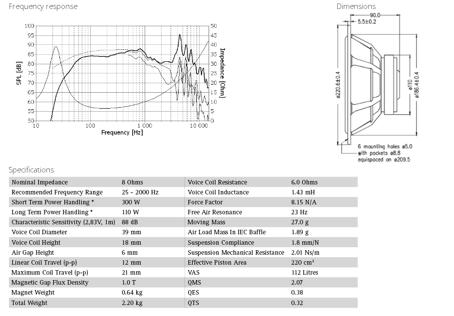

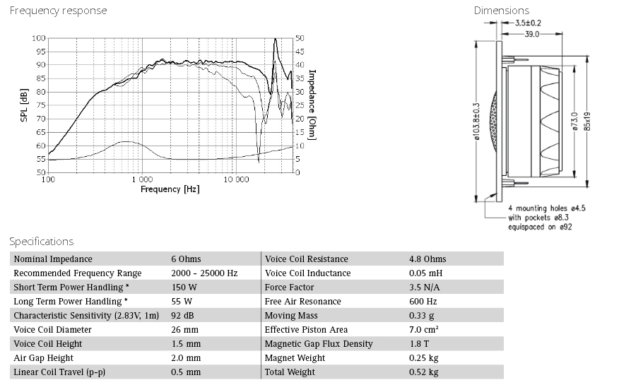

το τουίτερ ( Seas 1" aluminium/magnesium alloy dome tweeter )
που φορά το 8c (και αν υποθέσουμε ότι δεν είναι κάποια καστομιά) πρέπει να είναι
τούτo
δώστε λίγη προσοχή στο pdf και στην απόκριση που δίνει....
ο D&D μας λέει ότι το τουίτερ είναι κροσαρισμένο στα 1250....και έχει αναφέρει ότι θέλεi όσο το δυνατόν λιγότερη επέμβαση του κρος στο σημείο με το mid
toulou

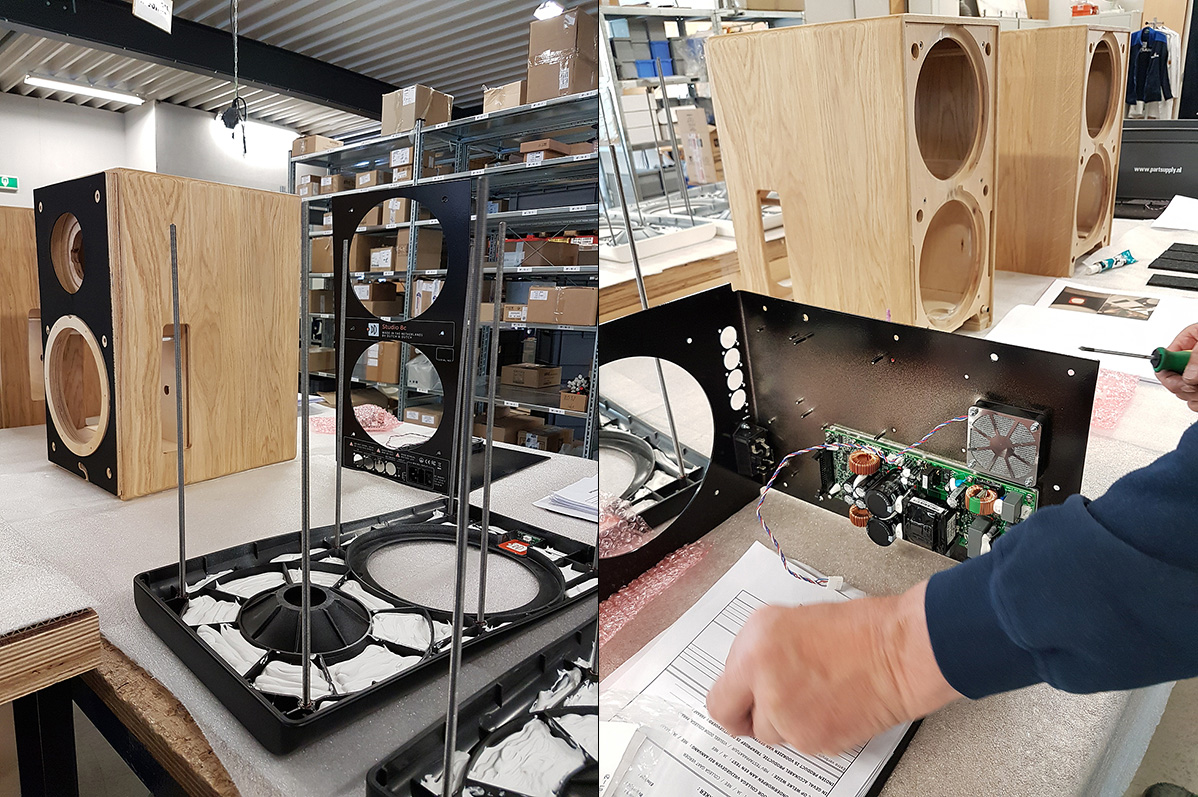

Η παθητική καρδιο καμπίνα είναι τερματισμενη υπόθεση στα me Geithain,
Μια χαρά το βλέπω. Διπλάσια συχνότητα (και κάτι ψιλά) από τη resonant frequency (Fs). By the book.
