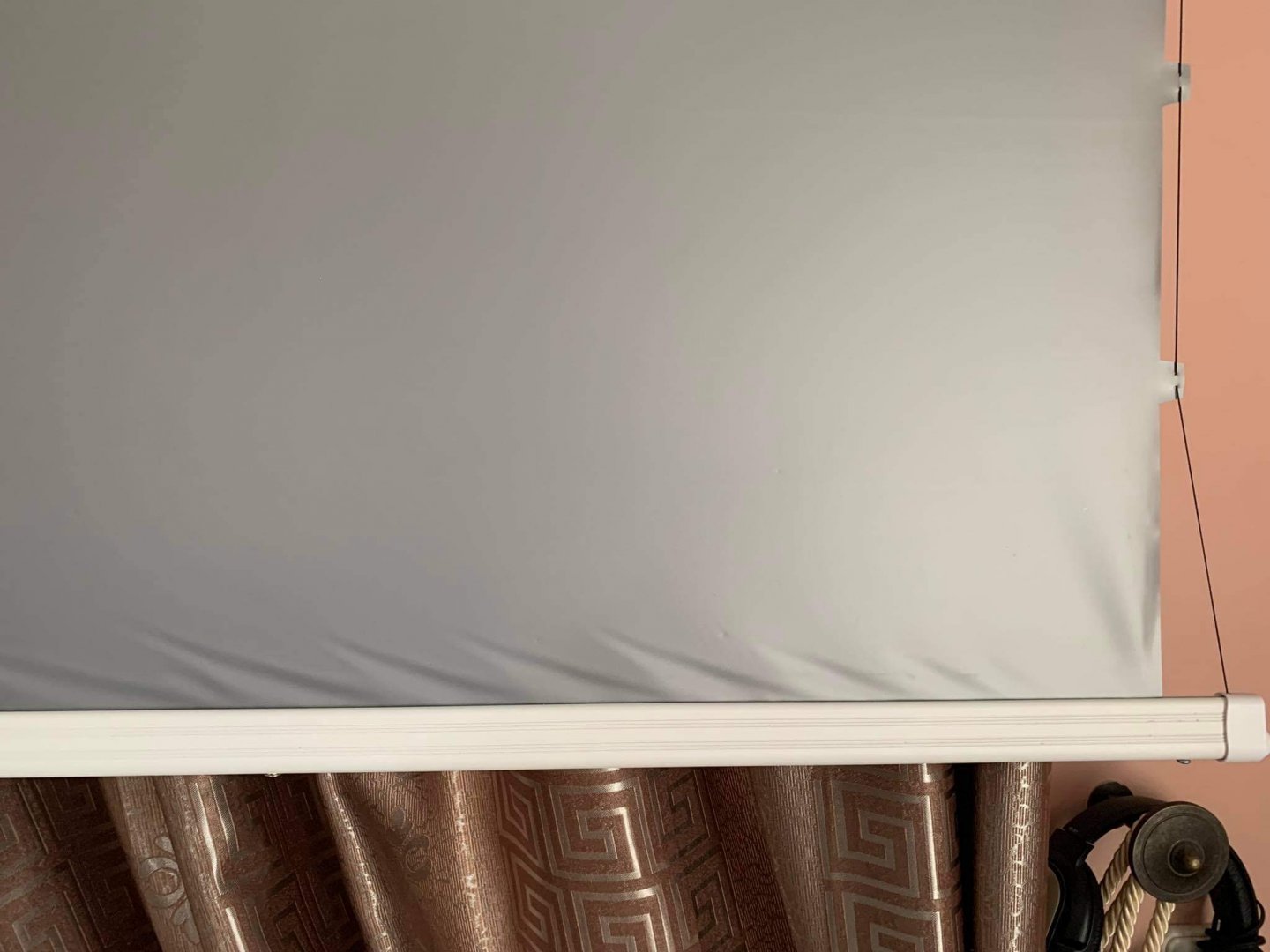

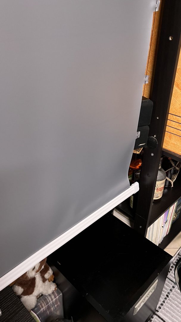

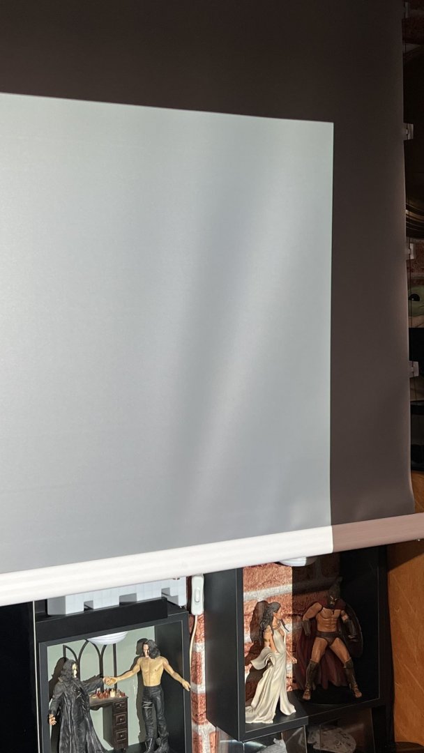

Παρελαβα σημερα απο Γερμανια στην τιμη των 820 ευρω
Δυστυχώς επεσα στην περίπτωση

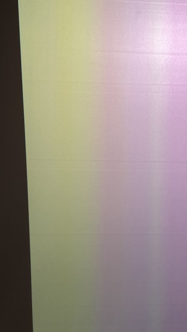

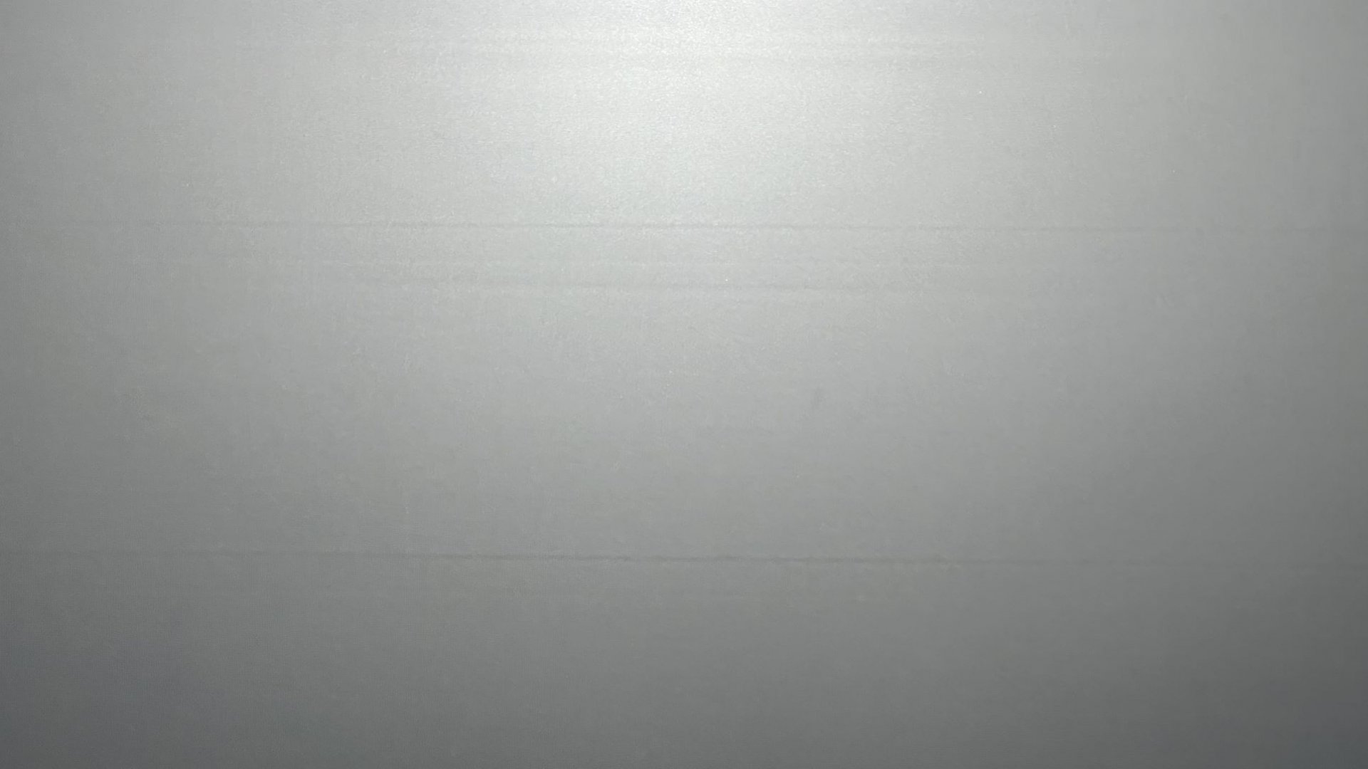

Οριζοντιες ζαρες σε ολη την οθονη

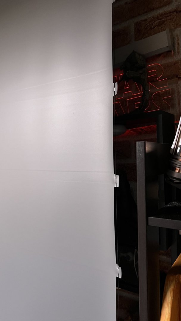

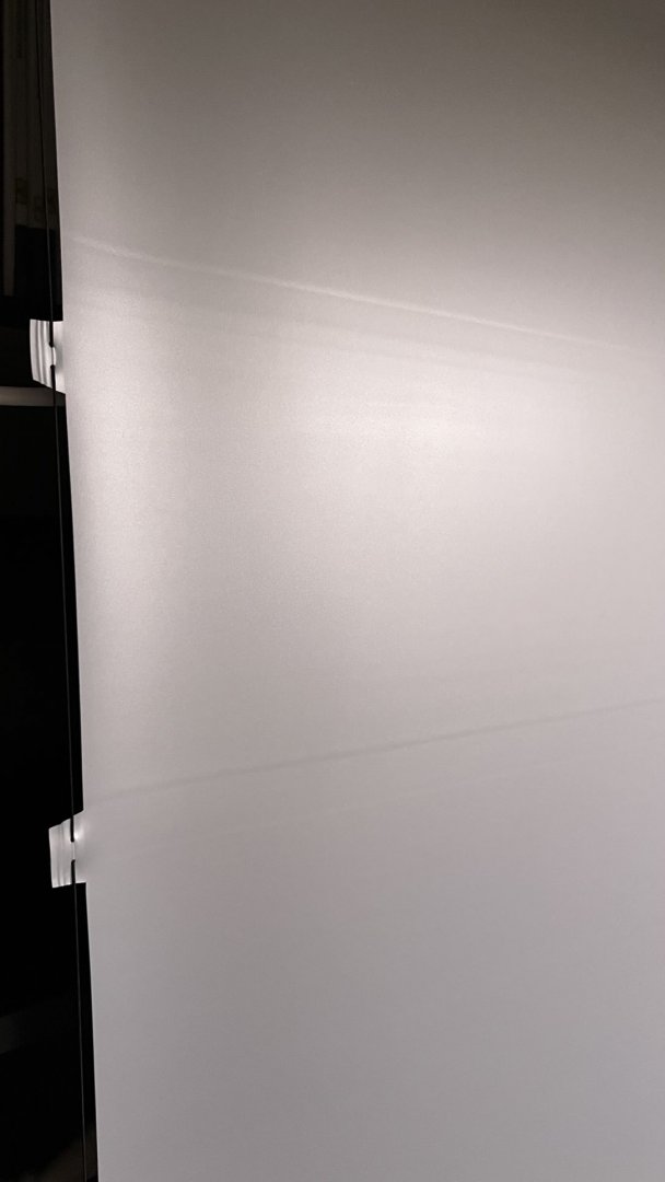

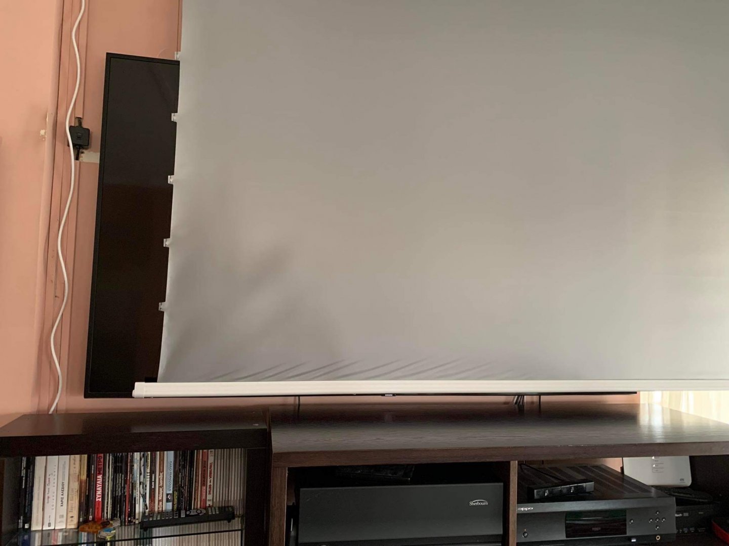

Και σαν να μην εφτανε αυτο δεν τεντώνει καλα απο την κατω δεξια μερια
Υπαρχει εδω αντιπροσωπεία και αν ναι την αναλαμβανει η πρεπει να επικοινωνήσω με το καταστημα στην Γερμανια?
Την εχει κανενας να μου πει αν και σε αυτον ειχε ''ζαρες'' στην αρχη?
Ευχαριστω

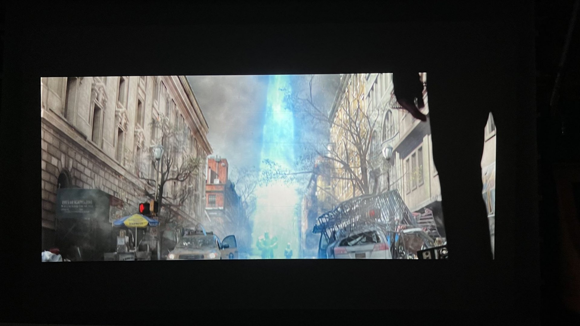

Νομιζω οτι με ενοχλει αυτο το σποτ στο κεντρο της

Αν μείνει τελείως ανοιγμένη θα στρώσει, ιδίως με ζέστη ή ήλιο. Η κάτω γωνία ίσως να χρειαστεί μάζεμα όμως.

Δείχνει ότι δεν τυλίγεται ομοιόμορφα , το δεξί μέρος οκ το αριστερό περισσεύει .

Yπαρχει κιαλλος τροπος ποιο γρηγορος με πιστολακι αλλα θελει προσοχη ...
Και το αλλο διορθωνεται με προσοχη παντα αλλα ναι οτι ειπαν οι προγραφησαντες...
Ολες οι οθονες μπορει αν εμφανισουν χοτ σποτ , υπαρχει μια αναλογια που εχει να κανει με σχεση αυτης με αποσταση, αλλα και με τη φωτεινοτητα ...
ΟΙ λυσεις ειναι απομακρυνση , μειωση φωτεινοτητας , χαμηλωμα λαμπας...ή αγορα αλλης μη alr ιδιου ή και χαμηλοτερου κερδους...εξαρταται τα σπεκς του προβολεα /οθονης/αποσταση
Η συγκεκριμενη ειναι και η ποιο σοφτ με 0.8 g ...

Δεν νομίζω να είναι δύσκολο να τραβηχτεί λίγο το πανί μέσα στη μπάρα. Αυτοί πώς το κάνουν;
Περίμενε πρώτα όμως να ζεσταθεί και να φύγουν οι ζάρες μήπως στρώσει κι αυτό.

Εγώ την έχω 2,5 χρόνια.Οι οριζόντιες γραμμές είναι κατασκευαστικές και δεν φεύγουν όσο και να την αφήσεις ανοιχτή αλλά δεν φαίνονται με τον προβολέα ανοιχτό από την απόσταση θέασης στην δικιά μου.κατω δεξιά έχεις πρόβλημα δοκίμασε να χαλαρώσεις το tension που σαν να είναι πολύ τσίτα αν και μάλλον για αντικατάσταση σε βλέπω..

Έχα κι εγώ παρόμοιο πρόβλημα με την 135’’ (μικρες ζαρες κάτω στα άκρα) και μου την άλλαξαν. Από pjectorcentral την είχα πάρει. Πολύ εξυπηρετικοί, την άλλαξαν άμεσα, όμως και η νέα πάλι έκανε τα ίδια μετά από λίγες μέρες, αλλά δεν με ενοχλεί τοσο γιατί είναι εκτός της επιφάνειας προβολής, στα χαμηλότερα 5-10 cm, που κρύβονται πίσω από το έπιπλο που έχω. Οι εντατήρες δεν κάνουν τόσο δουλειά. Μου είχαν πει ότι στο εργοστάσιο ψάχνουν να βρουν τι φταίει. Η αλήθεια όμως είναι ότι έχω δει τεράστια διαφορά στο μαύρο, παίζοντας σε σαλόνι με EPSON 9400 από τα 3,70 m. Λόγω μεγάλης απόστασης θέασης, (6-7 m), δεν αντιλαμβάνομαι το hotspot. Οι διαφορές φωτεινοτητας είναι ορατές μόνο από κοντά και υπό γωνία.

Η συμβουλή είναι να την αφήσεις 1-2 μέρες ανοικτή σε χώρο που έχει ζέστη.
Με πιστολάκι μόνον στην χαμηλή σκάλα.
Εάν δεν φύγουν επικοινώνησε με τον πωλητή.

Thank you for the photos. However, in order to be able to assess the process, we still need a photo in which the entire canvas can be seen directly from the front. It would be ideal if something of the surroundings were also visible. There must be no projection on the screen.
As far as the horizontal lines are concerned, I can already say that these are normal and cannot be prevented due to the nature of the fabric. These are common with contrast screens.
Unfortunately, I cannot yet judge the other two points, as I do not have the photo I mentioned. As soon as we receive it, we will be able to say more precisely what the possibilities are.''
