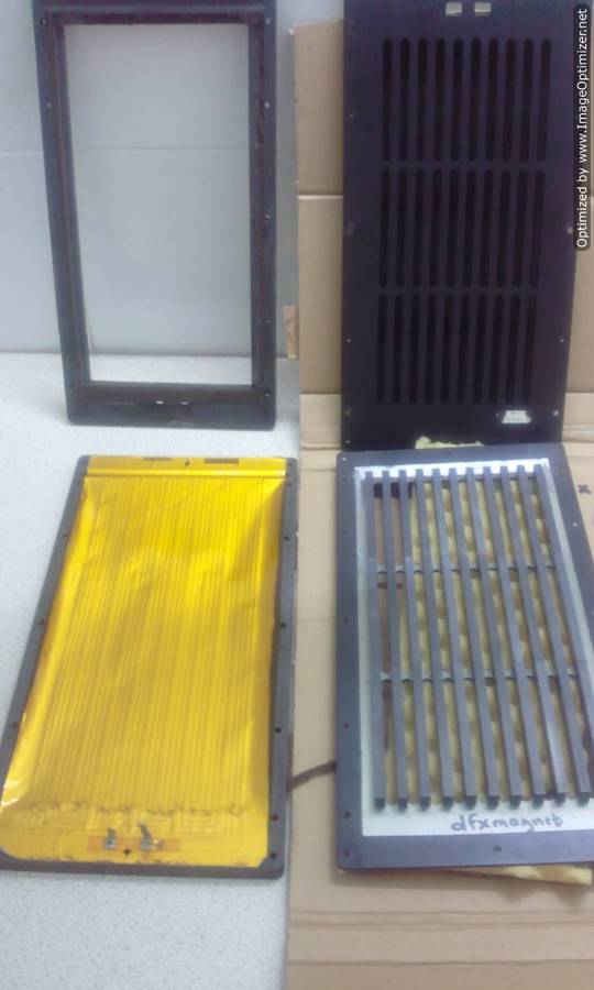

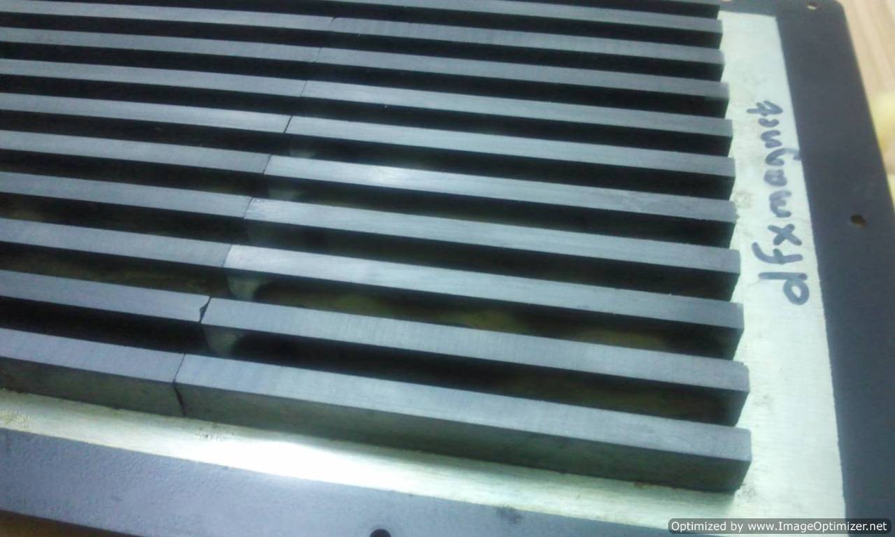

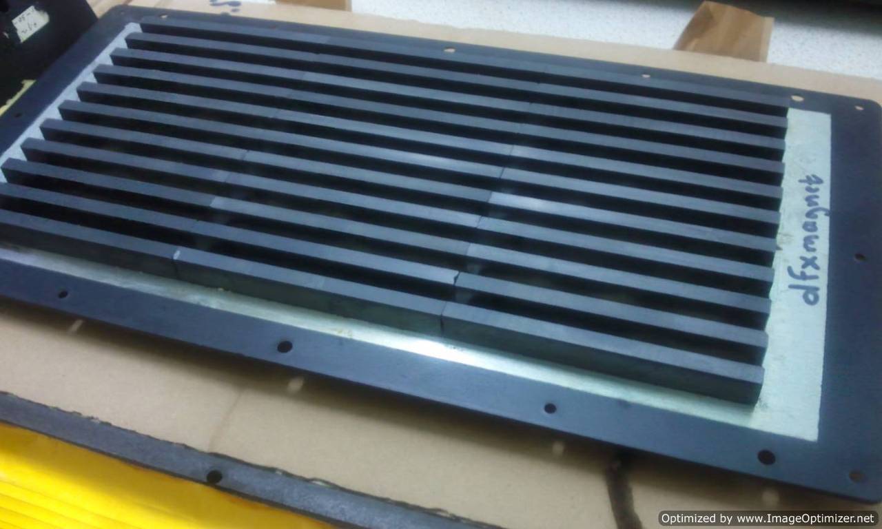

Eπειδη εχω μεγαλο ενδιαφερον για το θεμα των πλαναρ μεγαφωνων (χρησιμοποιω ενα τετοιο υβριδικο Quadral Vulkan MKV που εχω τροποποιησει)
και σκεφτομαι καποια εντελως δικη μου κατασκευη...υπαρχει κανεις που μπορει να αναγνωρισει τον τυπο μαγνητη σε ενα "λυμενο" τετοιο μεγαφωνο;
Η εταιρια δεν δινει στοιχεια και δεν ξερω αν ειναι κεραμικος,σαμαριου κοβαλτιου η νεοδυμιου...

Εχεις φωτό του μαγνήτη?
Αν είναι νεοδυμίου , σίγουρα θα είναι μικρός και ελαφρύς.

Το μεγαφωνο ειναι το τελευταιας γενιας L-EMIM (High Energy Emim) της Infinity που μπηκε στο τελευταιο
πραγματικα σπουδαιο ηχειο που εβγαλε...το EPSILON.
Ειναι ηχειο για το χαμηλομεσαιο φασμα (απο 150 Hz) και εχω στην κατοχη μου ενα κομματι που αγοραστηκε
φτηνα ως "βλαμμενο"...και ποτε αλλοτε δεν βρηκα δευτερο...
Με τα πολλα βρηκα εταιρια που μπορει να μου κοπιαρει τη μεμβρανη, τα υπολοιπα τα κοβω μονος μου,
μενει ο τυπος του μαγνητη.
Ειναι μαυρος αλλα αυτο δε λεει τιποτε... Photo0261-Optimized.jpg Photo0262-Optimized.jpg
90
275
M ένα γρήγορο ψάξιμο , βρήκα πως είναι samarium cobalt, ο μαγνήτης.
