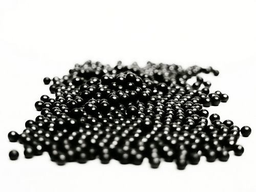

Αναζητώ σκάγια για γέμισμα 2 βάσεων.
Με μια πρόχειρη έρευνα δεν βρίσκω κάποια καταστήματα στα πέριξ της Αθήνας.
Αν έχεις κάποιος η αν κάποιος γνωρίζει που μπορώ να προμηθευτώ παρακαλώ αν μπορεί ας στείλει ένα pm.

Ευχαριστώ , να πω την αλήθεια το σκέφτηκα σαν ποιο προσιτή λύση αλλά δεν ήμουν σίγουρος...

Πάρτε τις βάσεις μαζί σας και πηγαίνετε στο οπλοπωλειο Πέππας Παναγιώτης,στην Θηβών,στο Αιγάλεω να τις γεμίσετε επιτόπου.

Το ένα κιλό σκάγια, πόσα περίπου κυβικά εκατοστά χώρο πιάνουν?
Το 1 κιλό σκάγια αντιστοιχεί σε όγκο 100 κυβικών εκατοστών, περίπου.
Κι επομένως το 1 λίτρο ζυγίζει 10 κιλά.

Καλησπέρα οι βάσεις έχουν ύψος 95cm και η κολώνα είναι περίπου 12*15
για υπολόγισε τον όγκο τους και μετά το βάρος :tongue:…αν τις γεμίσεις με σκάγια ?…:biggrin:
(ασε ποσο θα κοστίσει …αν καταφέρεις να τις μεταφέρεις μετά :roflmao:)

Το σκέφτηκα και για ακριβώς αυτόν τον λόγο θα τις γεμίσω σπίτι με χαλαζιακη άμμο τελικά

Σε ιδιοκατασκευές, χρησιμοποιησα χαλαζιακή και το τελικό αποτέλεσμα ειναι πολύ στιβαρό. Υπάρχει άραγε σοβαρό κέρδος εάν έβαζες σκάγια; Κι αν υπάρχει, αξίζει η διαφορά τιμής;

δεν είναι ανάγκη να γεμίσεις όλο τον όγκο με τη μια …κάνε δοκιμές :biggrin:
Σωστά το λέει ο BLUE767.
Η συνήθης πρακτική είναι: γέμισμα του 1/3 με άμμο (έρμα!) και των υπόλοιπων 2/3 με κόκκους φελιζόλ. Σκοπός είναι να έχει χαμηλό κέντρο βάρους η στήλη και μην υπάρχει "ελεύθερος αέρας'' εντός της.
