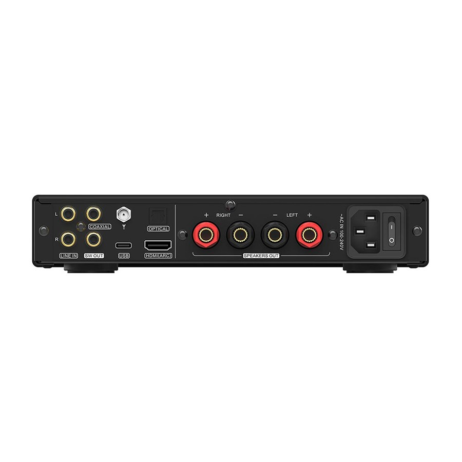

Καλησπέρα και από μένα και καλή χρονιά. Επειδή στην αγορά δεν είναι μόνο οι παραδοσιακοί κατασκευαστές εγώ θα σου πρότεινα να πας στον παρακάτω που τα έχει και ολα και συμφερει:
https://www.smsl-audio.com/portal/product/detail/id/834.html
Βάζεις και ένα ifi zen phono γισ το πικαπ και εισαι κομπλέ στα 400 το πολύ 500 ευρώ.
Εξαιρετικό dac και αρκετά γκάζια για δυνατό ήχο.

ή με τον
το ίδιο μηχάνημα στην ουσία,αλλά και με hdmi arc.

Super και με sub out επίσης.

Έχεις επιλογή χρησιμοποιώντας το cd player ως transport και συνδεοντας το στις ψηφιακές εισόδους coaxial ή optical αξιοποιώντας το πολύ καλύτερο dac του ενισχυτή.
Στην ουσία έχεις 5 εισόδους, 3 ψηφιακές, 1 αναλογική και 1 ασύρματη bluetooth.

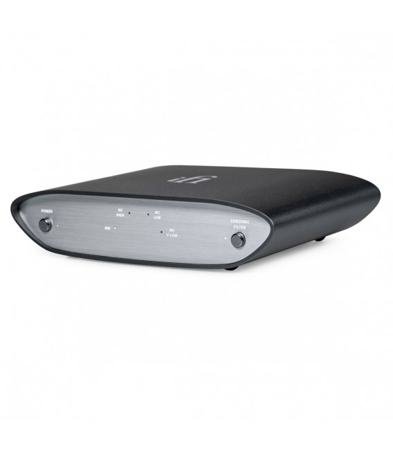

thanks! δεν σκέφτηκα πως μπορεί να γίνεται. είχα στο νου μου μόνο σύνδεση με RCA. ξεκίνησα ήδη να διαβάζω για τα SMSL.
το phono stage μπορεί να είναι αυτό πχ;
hawkwind78
2.992
2.929
Σωστά το ifi είναι ένα εξαιρετικό phono stage σε πολύ καλή τιμή και θα σε καλύψει ακόμα και σε μελλοντική αναβάθμιση κεφαλης/βελόνας καθότι παίζει και mc και mm.
To ZEN Phono, το βρίσκεις στην Ελλάδα σε πολλά μαγαζιά στην καλύτερη τιμή. Δεν χρειάζεται να το αγοράσεις από εξωτερικό.
