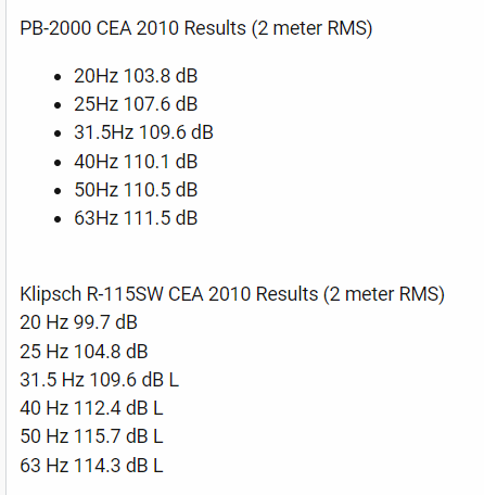

Τελος παντων, δεν ειναι κακο sub το Klipsch και το μονο που με ανησυχει με αυτο ειναι η καπως αυξημενη συχνοτητα σε αναφορες προβληματων με τον ενισχυτη τους, κατα τα αλλα ειναι μια χαρα sub ειδικα για mid-bass kick (40-80Hz) που ειναι καλυτερο και απο το SVS και απο το Monolith.
Εδω ενα review γι αυτο το οποιο ειναι αρκετα χρησημο για την εξαγωγη συμπερασματων.
Και εδω ενα chart σε συγκριση με το SVS
οπου βλεπουμε πως το SVS ειναι αρκετα δυνατοτερο στα πολυ χαμηλα (31.5Hz και κατω) αλλα το Klipsch ειναι πιο δυνατο στο μεσοχαμηλο (40-63Ηz συμφωνα με το chart αλλα σιγουρα και ψηλοτερα).
Για μουσικη που συνηθως δεν κατεβαινει κατω απο 30Hz, το Klipsch ειναι πιο δυνατο και μαλλον θα εχει καλυτερη αισθηση.
Αυτα για να ξερεις κι εσυ τι να περιμενεις και ποια ειναι τα υπερ και τα κατα του. Μεγεια και παλι.
Και εδω ενα chart σε συγκριση με το SVS View attachment 319663
