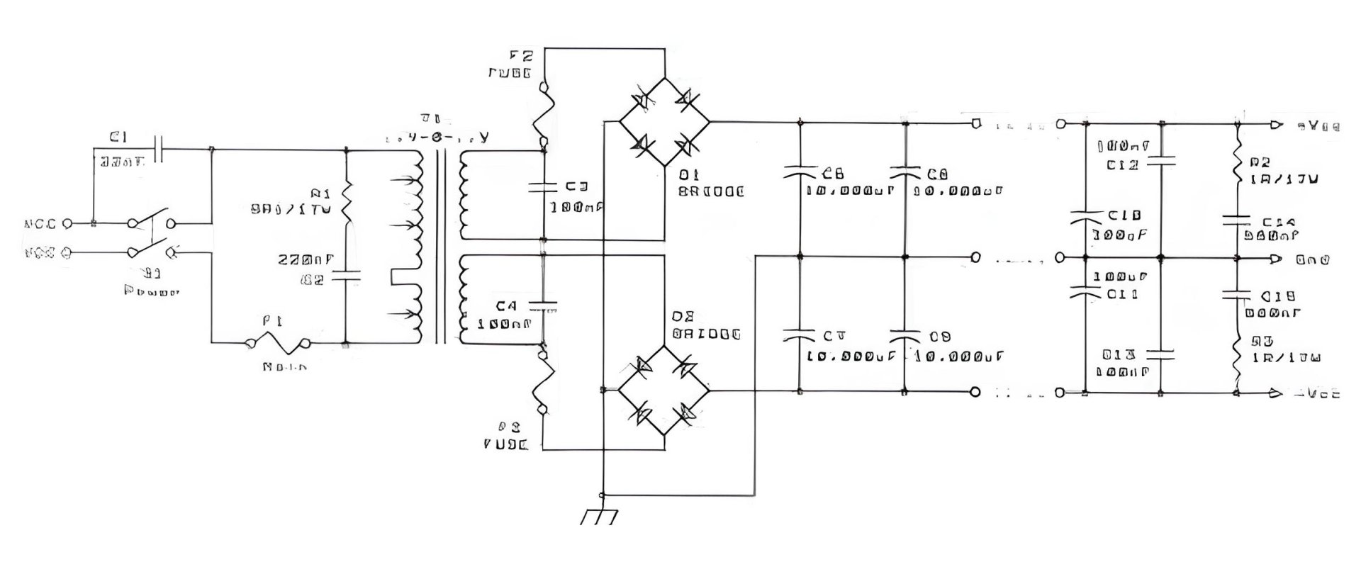

Καλησπερα ειμαι καινουριος στο σαιτ θελω μια διευκρινιση σε αυτο το σχεδιο δεν μπορω να καταλαβω την τιμη της R1 αν μπορει καποιος να βοηθησει

Καλησπέρα καλώς ήρθες .
.....μήπως φαίνεται καλύτερα τώρα ;
4
Καλησπερα φιλε μου το ιδιο μου φαινεται δεν μπορω να καταλαβω αν γραφει 9A Η 9R στην R1 aντισταση την επεξεργαστηκα και εγω την φωτογραφια
Δεν μπορω να καταλαβω αν γραφει 9α
Τα RC φίλτρα απαρτίζονται από αντιστάσεις 1Ω/17W και "πλαστικούς" πυκνωτές 680nF/250V.
