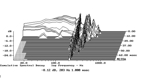

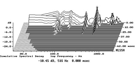

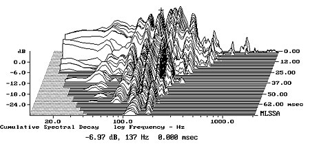

Μας αναλύεις αν θέλεις από που πηγάζει το <<σωστότατες>>. Δεν λέω, καλές είναι οι θεωρίες, αλλά τα ζόρικα αρχίζουν στην ορθολογική αιτιολόγηση.
Αν ήταν στα σχέδια της εταιρίας κάποιο συγκεκριμένο τρίξιμο, περί τέτοιου πρόκειται όσο και αν δεν θέλεις να το παραδεχτείς, και κατ'επέκταση συγκεκριμένη παραμόρφωση, θα το έκαναν με παρόμοιο τρόπο όλα τους τα μοντέλα.
Είναι έτσι ή όχι;
μοντέλο P3ESR (αποδεκτό τρίξιμο)
μοντέλο 30.2 (πολύ πράμα με επίκεντρο τους 200 Hz)
μοντέλο Μ40.1 (ο κακός χαμός με επίκεντρο τους 110 Hz)
Απορρίπτονται λοιπόν πανηγυρικά τα <<περί άποψης>>, καθότι η συμπεριφορά του κάθε ηχείου της είναι εντελώς διαφορετική.
