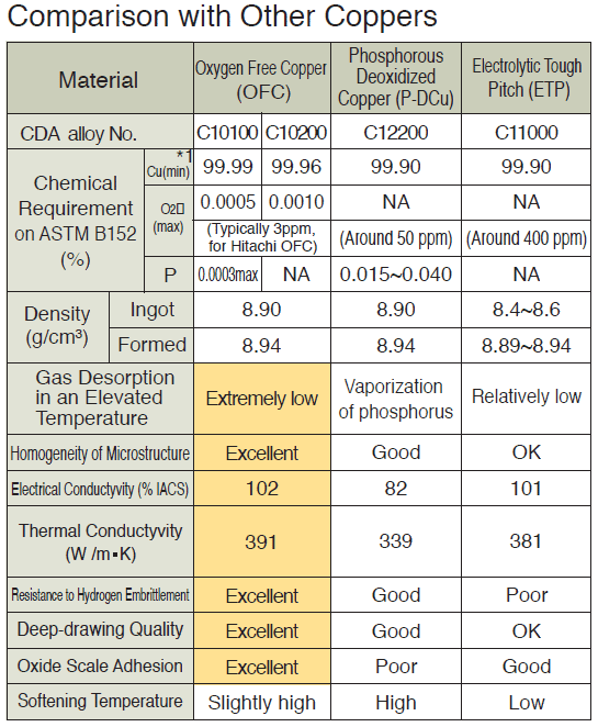

Αυτός ο πίνακας παραθέτει κάποιες προδιαγραφές των πλέον ευρέως διαδεδομένων τύπων χαλκού, βασικά του ETP, του OFC, όπως επίσης και του PDCu. Με μια πρώτη ματιά μπορείτε να δείτε πως ο PDCu έχει φτωχά ηλεκτρικά χαρακτηριστικά, αλλά μην ανησυχείτε, καθώς δεν υπάρχει περίπτωση να βρείτε στην αγορά καλώδιο με αγωγούς από αυτού του είδους χαλκό. Όλα τα καλώδια, από το πιο φθηνό ηλεκτρολογικό μέχρι το πλέον σοφιστικέ που θα βρείτε σε μια βιομηχανική εγκατάσταση, ένα αεροπλάνο ή σε κάποιο εργαστηριακό όργανο ακριβείας, είναι φτιαγμένα με χαλκό είτε ETP είτε OFC.
Ας επικεντρωθούμε, λοιπόν, σ’ αυτά τα δύο είδη χαλκών, και μάλιστα στα χαρακτηριστικά που μας ενδιαφέρουν, δηλαδή τα ηλεκτρικά, μιας και εδώ μιλάμε για καλώδια που μεταφέρουν ενέργεια σε μορφή εναλλασσόμενου ρεύματος χαμηλής συχνότητας – ναι, τα 20KHz, ακόμα και τα 50KHz είναι χαμηλές συχνότητες, είτε αυτό αρέσει σε κάποιους, είτε όχι. Ένα πρώτο και μεγάλο λαυράκι που μπορείτε να αλιεύσετε μελετώντας τον πίνακα, είναι ο μύθος των πολλών N. Όπως βλέπετε, ακόμη και ο χαλκός μόλις 3Ν επιτυγχάνει εξαίρετη επίδοση αγωγιμότητας, 102% IACS, ο OFC, και 101% ο ETP. Σημειώστε εδώ, πως από χαλκό ETP είναι φτιαγμένα σχεδόν όλα τα καλώδια ηλεκτρολογικής χρήσης, ενώ μερικά από αυτά μπορεί να είναι και από χαλκό OFC, αναλόγως διαφόρων παραγόντων, όπως κάποια οικονομική συγκυρία, κάποιο μεγάλο συμβόλαιο με προμηθευτή που χρησιμοποιεί τη μια ή την άλλη τεχνολογία, κ.ο.κ.
Ένα άλλο λαυράκι είναι το γεγονός πως ο χαλκός OFC δεν είναι κατ’ ανάγκην καθαρός, εν πάση περιπτώσει, όχι τόσο καθαρός όσο θα νόμιζε κανείς, διαισθανόμενος την υστερία που επικρατεί στην αγορά του hi-fi. Βλέπετε στον πίνακα πως αμφότερες οι ποιότητες που παράγει η Hitachi, C10100 και C10200, είναι μεν oxygen free, με περιεκτικότητα οξυγόνου μόλις 3ppm, (3 parts per million, δηλαδή 0,0003% - παρακαλώ ελέγξτε τον υπολογισμό, μην έχω κάνει λάθος), αλλά έχουν λίγα Ν, μόλις 4 ο C10100 και 3 ο C10200. Και παρ’ όλ’ αυτά, έχουν τη μέγιστη αγωγιμότητα, 102%. Για να έχετε ένα μέτρο σύγκρισης, σας λέω πως όταν προ 30ετίας επεσκέφθην ως μαθητής το εργοστάσιο του Χανδρή που λειτουργούσε τότε, το εργοστάσιο παρήγαγε ηλεκτρολογικά καλώδια με χαλκό πιο καθαρό από τον OFC Hitachi C10200, καθαρότητας 4Ν, 99,996%, κάτι που μας είχε αναφέρει ρητά ο μηχανικός που μας ξεναγούσε.
Εύλογα, λοιπόν, διερωτάται κανείς, μα καλά, αφού με χαλκό καθαρότητας μόλις 4Ν έχουμε τέλειο αγωγό, γιατί η βιομηχανία κατασκευάζει και ποιότητες πολύ υψηλής καθαρότητας, πέντε, έξι, εφτά Νι; Η απάντηση βρίσκεται στο μαγικό χαρακτηριστικό που λέγεται homogeneity microstructure, ομογένεια της μικροσκοπικής δομής. Αναφορικά με αυτό το χαρακτηριστικό, εκεί που ο PDCu αξιολογείται απλώς ως «καλός» και ο ETP παίρνει το «ΟΚ», ο χαλκός OFC παίρνει άριστα, και όσο πιο καθαρός γίνεται, τόσο περισσότερο είναι κατάλληλος για την εξαγωγή σύρματος πολύ μικρής διατομής, που είναι απαραίτητο για ειδικές εφαρμογές, όπως ας πούμε καλή ώρα οι φωνογραφικές κεφαλές, οι τυπωμένες πλακέτες, τα ολοκληρωμένα κυκλώματα, κ.ο.κ. Προσέξτε, η αγωγιμότητα δεν βελτιώνεται περαιτέρω, αλλά γίνεται εφικτή η παραγωγή σύρματος πολύ μικρής διατομής, κάτω από ένα δέκατο του χιλιοστού. Εκεί είναι που χρειάζεται ο χαλκός με τα «πολλά Ν», και όχι στη μπροσούρα του λούστρου που πλασσάρει καλώδια hi end σε τιμή που ξεπερνά το όριο της απάτης.
