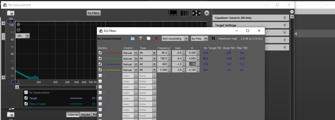

Γεια σας!
Γρήγορη ερώτηση.
Ισχύει οτι για να υπολογίσουμε το headroom μετα απο PEQ settings υπαρχει ο κανονάς κατα τον οποίο προσθέτουμε την απόλυτη τιμή του μεγαλύτερου cut και του μεγαλύτερου gain?
Πχ εχω κανει στο streamer μου τις παρακάτω ρυθμίσεις. Όλα είναι PK filters. Πρεπει να μειώσω τo digital volume κατα 8.5+2.9=11.4db?
  • Band 1: 86.4 Hz, -8.5 dB, Q = 6.4
  • Band 2: 190.5 Hz, -4.4 dB, Q = 4.9
  • Band 3: 862.4 Hz, -1.5 dB, Q = 3.1
  • Band 4: 2588 Hz, 2.9 dB, Q = 4.1

Όχι. Δεν ισχύει.
Αρκεί να μειώσεις το digital volume όσο το μεγαλύτερο gain που έχεις βάλει, στην περίπτωσή σου 2.9 dB.
Αυτό που έγραψες ότι είναι κανόνας, πώς το σκέφτηκες;

Όχι. Δεν ισχύει.
Ρωτησα το chat gpt... (το ξερω οχι ιδανικο). Μετα την απαντηση του , του ζήτησα να εμβαθυνει στο σκεπτικο του γιατι δεν μειωνει απλως κατα 2.9 το digital volume.

Γεια σας!
Γρήγορη ερώτηση.
Κοιτάς που έχεις βάλει θετικό gain, και αυτό αφαιρείς.
Αν έχεις βάλει σε 4 σημεία θετικό gain, αφαιρείς την μεγαλύτερη τιμή που έχει χρησιμοποιηθεί, δε τα αθροιζεις.
