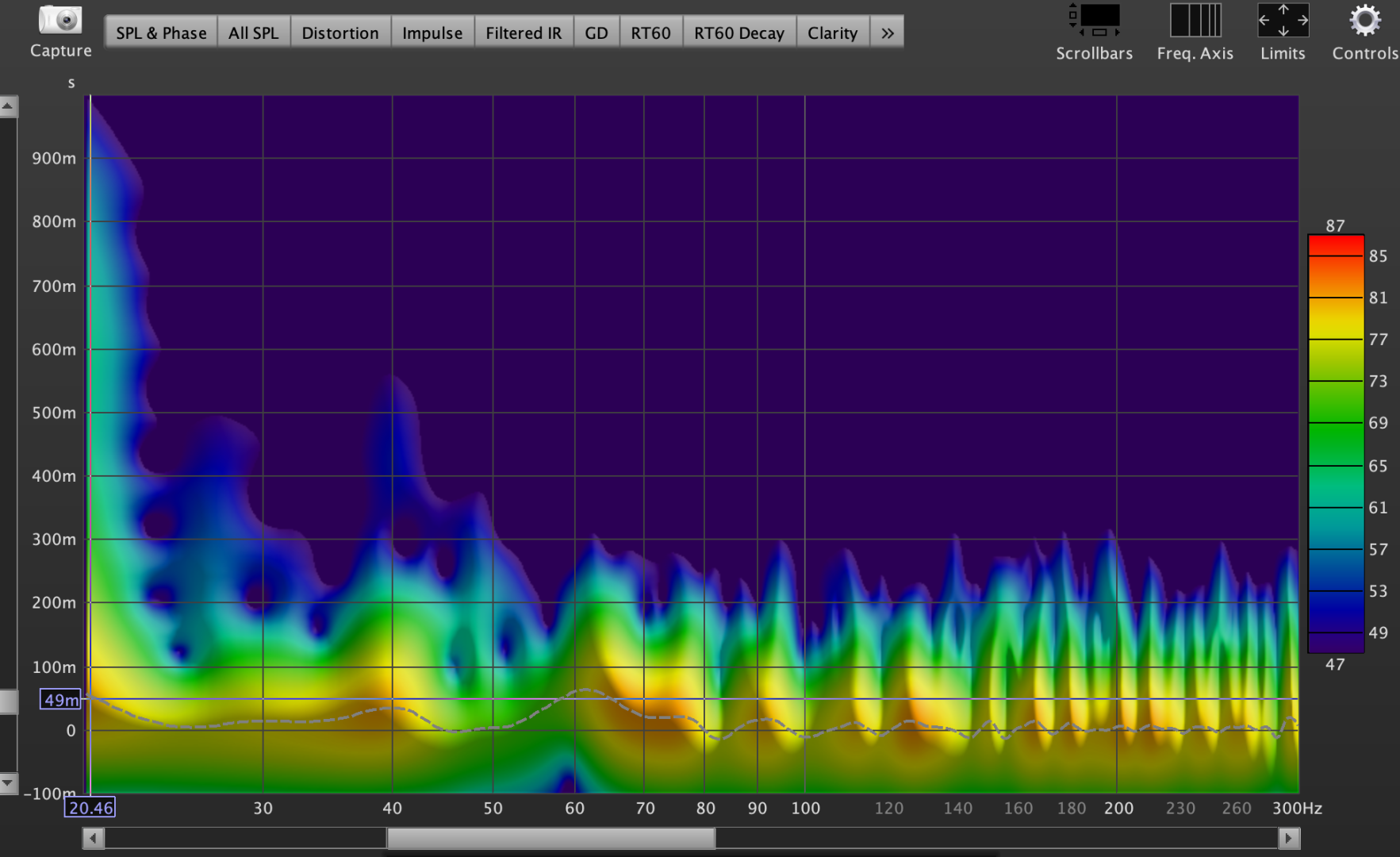

Βρήκα μία ας το πούμε χρυσή τομή φέρνοντας και τα δύο ηχεία σε απόσταση 75cm από τον πίσω τοίχο (απόσταση μπάφλας, όχι πλάτης του ηχείου) και παίρνοντας τα εξής αποτελέσματα:

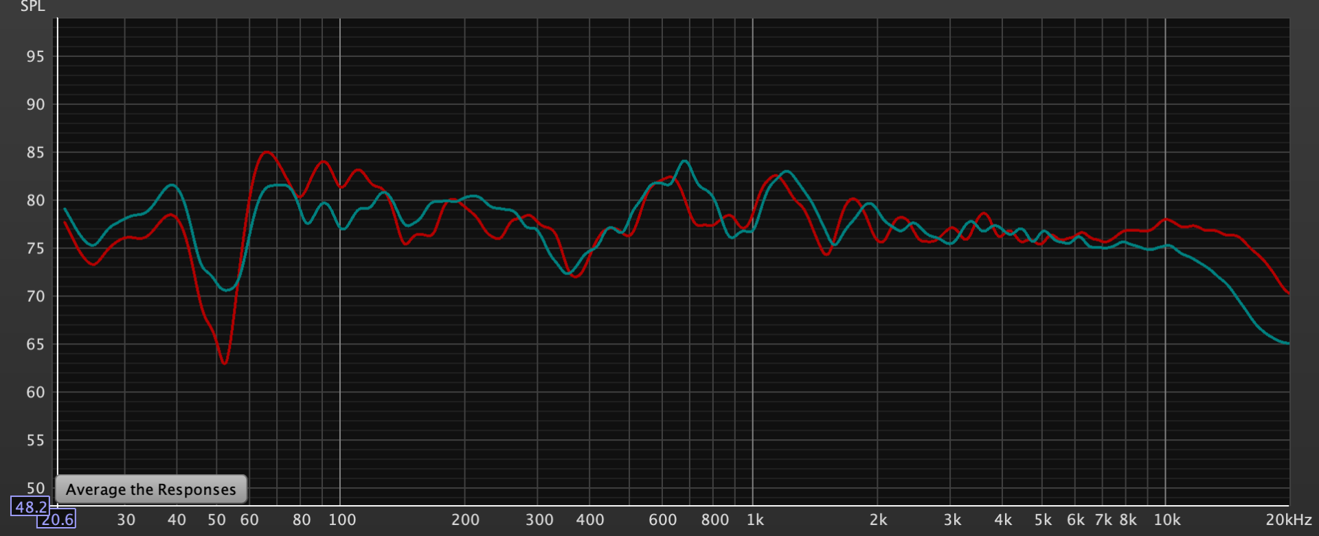

Πριν απόσταση 110cm από πίσω τοίχο(κόκκινο), μετά 75cm από πίσω τοίχο (πρασινομπλε)
Στο άκουσμα μουσικής ορχήστρας χάθηκε μεν λίγο βάθος στη σκηνή και λίγη διάυγεια, αλλά για πρώτη φορά άκουσα πιο μεστό και "συνεχές" μπάσο.

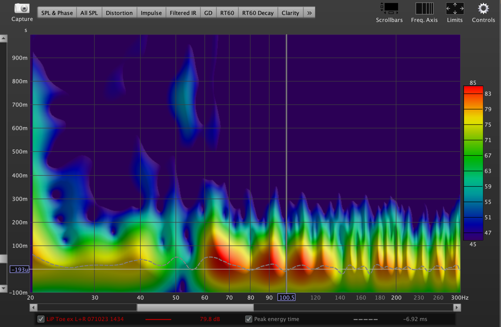

Να και τα σπεκτογράμματα, πριν και μετά
Πριν
Και μετά:
Θεωρούνται όντως ως καλύτερα αποτελέσματα;
Παρόμοια εικόνα είχε κι ένα αντίστοιχο διάγραμμα, του δικού μου χώρου. Από προσωπική εμπειρία, αυτή η "τρύπα" μεταξύ 40Hz και 60Hz, θα "κλείσει" μόνο με την προσθήκη subwoofers.

Καλύτερα φαίνεται με πιο κοντά στον τοίχο. Τώρα πρέπει να φτιάξουμε την περιοχή 300-2000.

Πριν απόσταση 110cm από πίσω τοίχο(κόκκινο), μετά 75cm από πίσω τοίχο (πρασινομπλε) View attachment 307869
Πριν
Και μετά: View attachment 307872
Κοίτα, στο "πριν" έχεις κοκκινίλα σε κάποια σημεία στο φάσμα (60-140 Hz), η κοκκινίλα είναι η ενέργεια, η ύπαρξη ενέργειας, πως να στο πω.
Στο "μετά", έχει φύγει η κοκκινίλα. Ζούφια πράγματα. Ανυπαρξία ενέργειας.
Θα πρέπει να έχεις τέτοια απεικόνιση, ώστε να υπάρχει σαφής ποσότητα ενέργειας (κοκκινίλας) στο κάτω μέρος του διαγράμματος, ώστε να γίνεται εμφανής ο Ρυθμός μείωσης της ενέργειας στο χώρο, και οι περιοχές έλλειψης ενέργειας.
Χρειάζεται τόσο αλλαγή της κλίμακας, ώστε να φαίνονται οι χαμηλής στάθμης περιοχές (μπλε), και επίσης χρειάζεται υψηλότερη στάθμη, να ξεπερνάει τα 90-95 dB εάν είναι δυνατόν η μέτρηση, ώστε να καλύπτονται σωστά τα σημεία υψηλής ενέργειας από το θόρυβο περιβάλλοντος (υψηλός στις χαμηλές συχνότητες, ασχέτως εάν δεν ακούγεται γιατί είμαστε κουφοί).
Το δε μπάσο, ιδίως στην πρώτη οκτάβα, τυπικά, θα γίνει πραγματικά "ακουστό" στα 100 ντεσιμπέλ. Οπότε στα 70 και 80 ντεσιμπέλ, το τι γίνεται στο μπάσο, δεν έχει καμία αξία. Απλώς δεν μπορείς να το ακούσεις εκεί κάτω, και είναι πολύ κοντά στο θόρυβο περιβάλλοντος (μπορεί ανετως να βρίσκεται στα 50 ντεσιμπέλ).

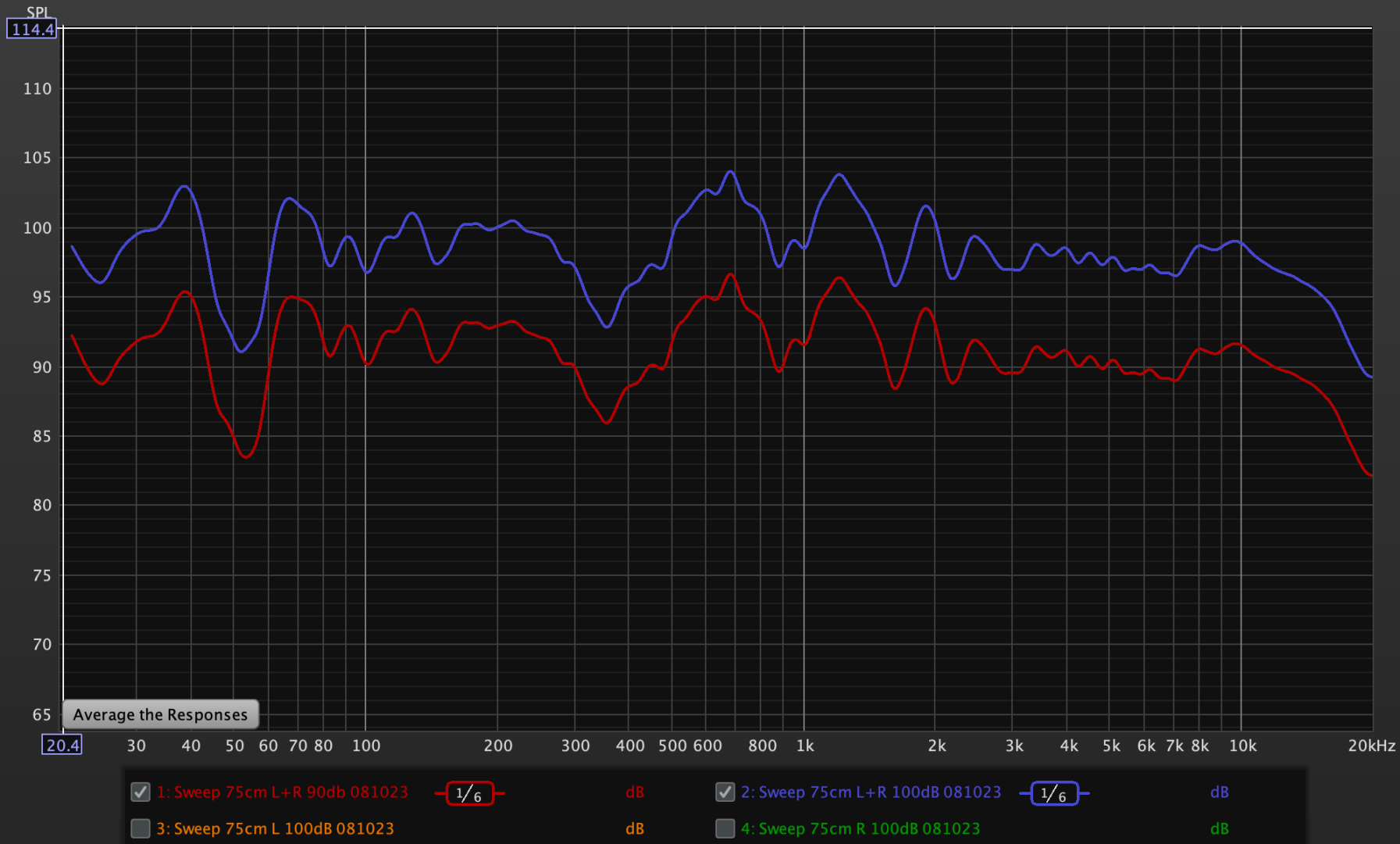

Έκλεισα τα αυτιά και αύξησα τις εντάσεις. Οι μετρήσεις έγιναν με τις μπάφλες των ηχείων στους 75 πόντους από τον τοίχο από πίσω τους. Κράτησα αρχικά αυτή τη θέση σαν "χρυσή τομή", γιατί απο χθες έδινε καλύτερη εικόνα στις πρώτες οκτάβες.
L+R παίζοντας ταυτόχρονα sweep μία στα 90dB (κόκκινο), μία στα 100dB (μπλεμωβ). Είναι αξιοσημείωτο ότι η απόκριση με εξομάλυνση 1/6 δεν δείχνει καμία διαφορά, πέραν της διαφοράς στην ένταση.

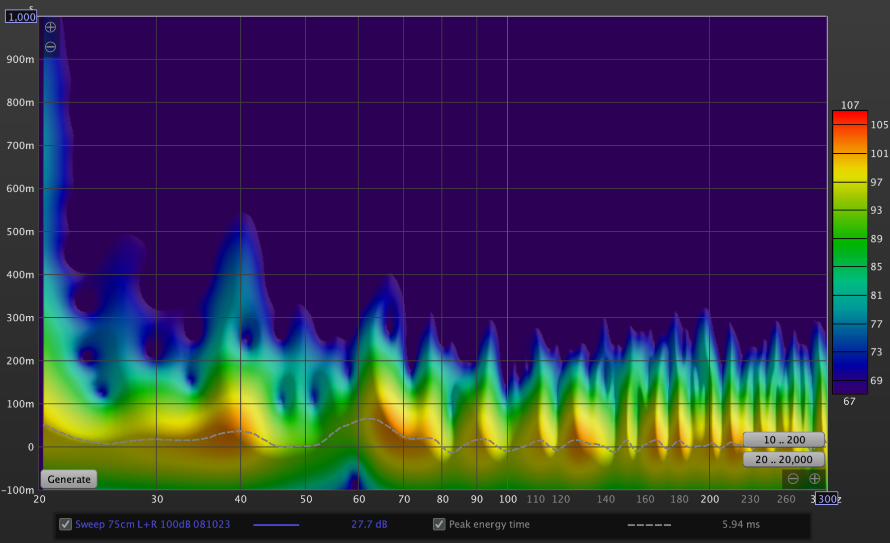

Εδώ και το αντίστοιχο spectogramm της μπλεμωβέ μέτρησης L+R ταυτόχρονα στα 100dB, από -100ms μέχρι 1000 ms και από τα 20Hz μέχρι τα 300Hz

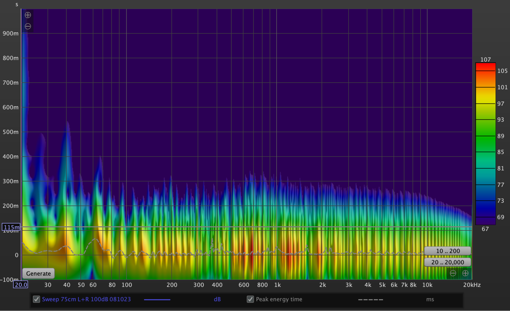

Και το σπέκτο μέχρι τα 20KHz (αυτά τα περίεργα μετά τα 6 kHz που εμφανίστηκαν σε μία προηγούμενη αναρτημένη μέτρηση ήταν όντως το φάντασμα της μητέρας μου)

Είδατε τι ωραία που κοκκινίζει λόγω των βυζιών μεταξύ 500Hz και 2kHz😍

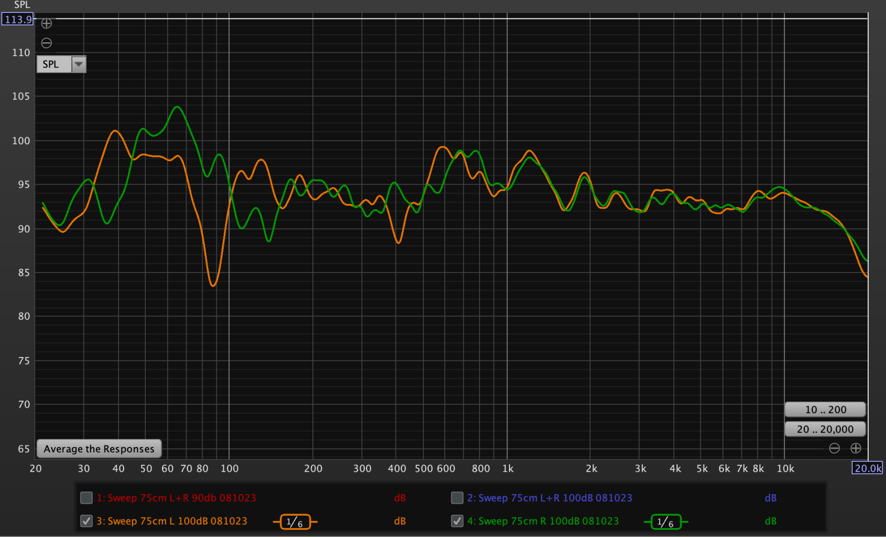

Αν είναι ενδιαφέρον, μέτρησα και κάθε ηχείο χωριστά στα 100dB, εδώ οι δύο διαδοχικές μετρήσεις αναρτημένες μαζί. Πορτοκαλί L, πράσινο R. Δημιουργική ασυμμετρία ο χώρος!
Σας καλύπτουν οι μετρήσεις ή/και οι κλίμακες; Μπορούν να εξαχθούν πλέον κάποια (ασφαλή) συμπεράσματα;
Τι άλλο χρειάζεστε για διάγνωση;

Κλασικό παράδειγμα “μεγάλων” ηχείων που χρειάζονται σαμπς.
Τα L+R sweeps μπορείς να τα τερματίζεις στα 300-400Hz, μετά δεν εχει νόημα.

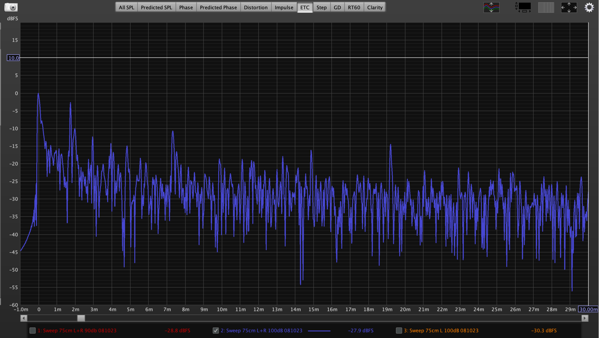

Δική μου εκτίμηση ότι οι στενές κορυφώσεις οφείλονται σε έκτοπες ανακλαστικές συνιστώσες. Βάλε και παράσταση στην υποενότητα ETC από την ενότητα Overlays . Κατακόρυφη κλίμακα σε dB από -60 dB έως +20 και οριζόντια από - 1 msec έως 30 msec περίπου.
(Ένας από τους λόγους που καθυστερώ να απαντώ είναι η προσπάθεια κατανόησης αυτών που μου ζητάτε μέσω μελέτης στις οδηγίες του REW και στα τυχάρπαστα κείμενα του ίντερνετ που κατατρέχω να καταλάβω όρους και ορολογίες- αυτό που μου ζητήσατε να σας ποστάρω το εξέλαβα στην αρχή ως ιερογλυφικά)
Σε περίπτωση που έχω καταλάβει έστω και λίγο μέχρι στιγμής: Βλέπω μία κορυφή στα 1,76ms, μία στα 7,34, μία στα 14,88 και μία στα 19,21ms. Αυτές δεν είναι κατευθείαν ήχοι από τα ηχεία στο μικρόφωνο, αλλά ανακλάσεις που έρχονται αργότερα. Και επειδή είναι κάτω από 0,03sec δεν μπορώ να τις αντιληφθώ ως τέτοιες, αλλά ως direct ήχο, οπότε τον αλλοιώνουν. Να είναι τα τέσσερα βασικά "τοιχώματα" αυτές οι ανακλάσεις; Ο τοίχος πίσω από τα ηχεία, ο αριστερός και δεξιός- αυτοί μάλλον συμπίπτουν σε μία κορύφωση αφού είμαι περίπου στο κέντρο ανάμεσα τους- η οροφή και ο από πίσω μου τοίχος;
Εφόσον οι μπάφλες των ηχείων είναι σε απόσταση περίπου 76cm από τον τοίχο πίσω τους, η ανάκλαση σε αυτόν κάνει περίπου 1,5μ επιπλέον δρόμο για να φτάσει στο μικρόφωνο. Αν ο ήχος τρέχει με 343m/sec τα 1,5m αντιστοιχούν σε καθυστέρηση 4,3msec. Αυτή η κορύφωση δεν φαίνεται εδώ, άρα κάπου κάνω λάθος:confused:
Αναρωτιέμαι ποια να είναι αυτή η πρώτη ανάκλαση, και τόσο ισχυρή μάλιστα, στα 1,76ms. Ελάχιστα πιο πριν υπάρχει μία αντίστοιχη βύθιση. Περίπου 60 πόντοι έξτρα διαδρομή γι' αυτές. Δεν καταλαβαίνω τίποτα.
Τελικά φαίνονται εδώ οι έκτοπες ανακλαστικές συνιστώσες που ψάχνουμε να μας εξηγήσουν την οροσειρά μεταξύ 500Hz και 2kHz; Οι έκπτωτες έκτοπες;
