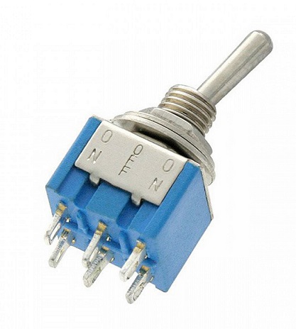

Χρειάζεσαι έναν επιλογέα-διακόπτη με διπλές επαφές on-off-on, ένα κουτάκι μεταλλικό και 6 βύσματα σασί RCA.
Ενώνεις όλα τα - των RCA με ένα χάλκινο σύρμα. Τα + της μίας εισόδου στο ένα άκρο του διακόπτη, τα + της άλλης εισόδου στο άλλο άκρο και από τη μέση παίρνεις έξοδο προς τα RCA.

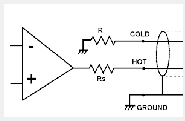

Το πρόβλημα είναι πως θα κάνεις το unbalanced σήμα --> balanced
Χωρίς ενεργά εξαρτήματα η "λύση" είναι αυτή:
Από τη γείωση του unbalanced δίνεις ταυτόχρονα και στο Cold και στο Ground του XLR
Πιο σωστό όμως είναι να χρησιμοποιήσεις μια αντίσταση που θα ενώνει το Cold και το Ground όπως στο σχήμα.
Η τιμή της αντίστασης (R) θα πρέπει να είναι όση η αντίσταση εξόδου (Rs) της συσκευής που θα συνδεθεί στην είσοδο της κατασκευής. Αν π.χ. συνδέσεις ένα CD που θα δηλώνει αντίσταση εξόδου 200Ω, τόση θα είναι και η αντίσταση R που θα βάλεις.
