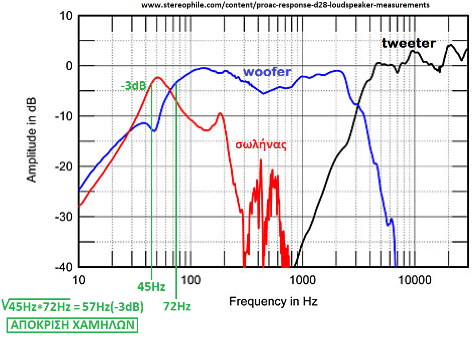

Εγκυκλοπαιδικά και μόνο τα ηχεία αυτά, κατεβαίνουν στα 20Ηz, αλλά σε στάθμη (-18dB) χαμηλότερη από τη μέση στάθμη του προγράμματος και με ανεξέλεγκτη κίνηση κώνου, αφού πλέον αυτός δεν υποστηρίζεται από τη δράση του σωλήνα bass-reflex !!!
Απόδειξη όλων των παραπάνω είναι το διάγραμμα! Τι αναφέρει με λίγα λόγια? Ότι στην μέτρηση -3 db το ηχείο κατεβαίνει λίγο πάνω από τα 50hz, κατά την ταπεινή μου γνώμη, απόλυτα φυσιολογικό...
Όχι λίγο! Πολύ πάνω από τα 50Ηz. Τα 72Hz είναι 44% πιο πάνω!
Σωστό! Κανείς δεν περιμένει κάτι περισσότερο από μικρό μεγάφωνο 6,5ιντσών σε απλή bass-reflex καμπίνα.
