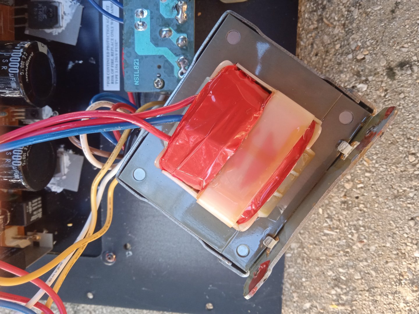

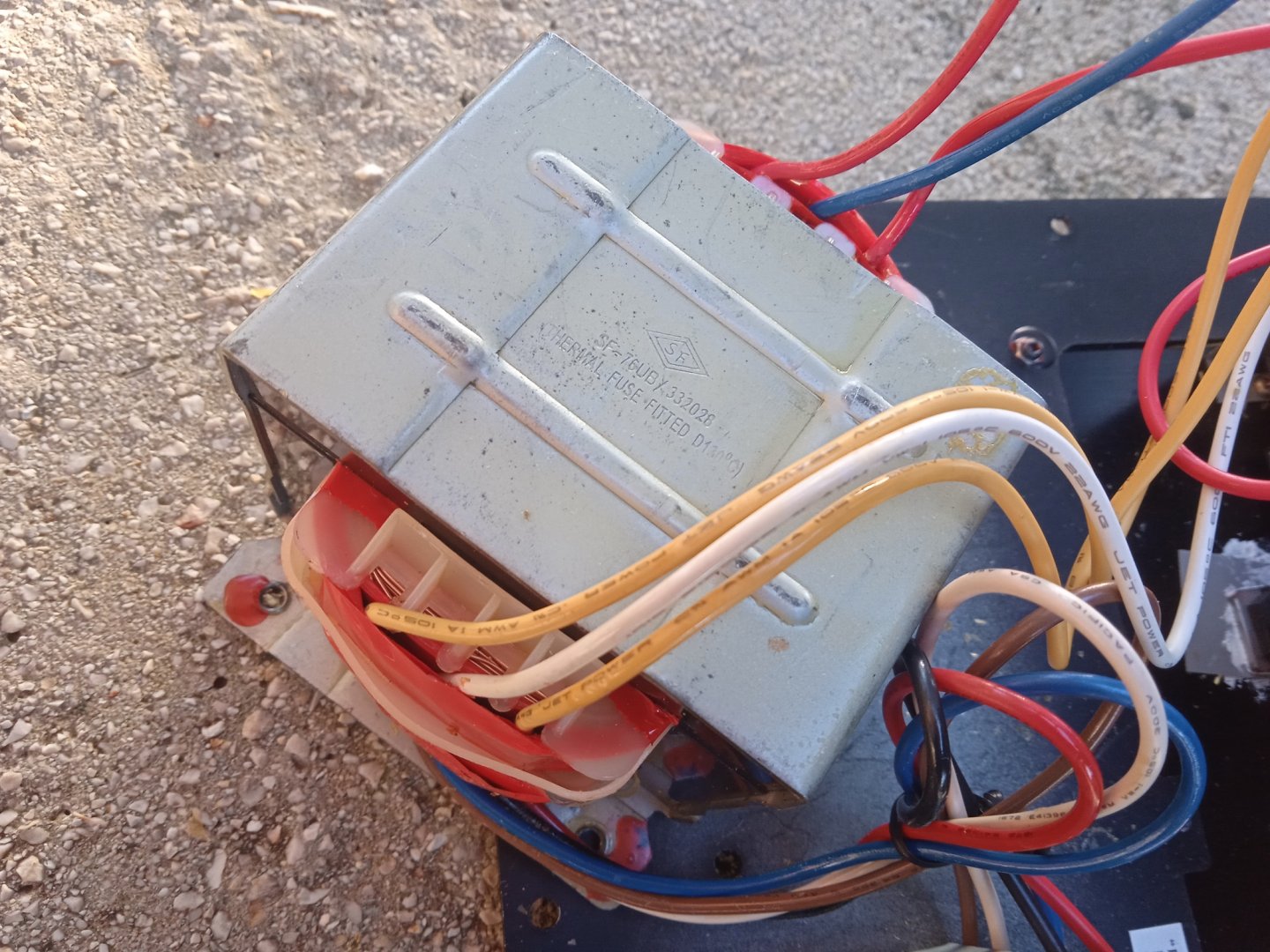

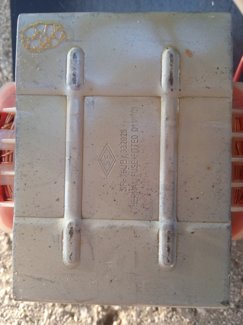

Σας ευχαριστω παρα πολύ, οι απαντήσεις σας είναι πολύτιμες και πολύ κατατοπιστικές . Από τρνοφοδοτικό, εχω και ένα από παλιο μοντέλο σαμπ της Crystal audio (systembass 10), το οποίο αναφέρει 170w ισχύ σύμφωνα με τα specs, αλλά επάνω στο ίδιο νομίζω δεν αναφέρει κάτι. Θα μπορούσε αυτό να χρησιμεύσει λέτε; Αλλά δεν ξέρω πώς να το συνδέσω....Αν σας ανεβ.ασω φωτογραφία από αυτό, θα μπορούσατε να μου πείτε;

Αυτό που εικονίζεται είναι μόνο ο μετασχηματιστής. Η ανόρθωση και οι πυκνωτές βρίσκονται πάνω στην πλακέτα που διακρίνεται στην μεσαία φωτό.
Αν οι πλακέτες των ΤΡΑ δεν διαθέτουν σημεία σύνδεσης για τάση AC και δική τους ανόρθωση/σταθεροποίηση (μερικές πλακέτες έχουν συνδέσεις και για AC και για DC) , θα πρέπει να ληφθεί τάση από την πλακέτα του Crystal Audio.
Ομως ο ενισχυτής του τελευταίου έχει συμμετρική τροφοδοσία με τάσεις ±45.5VDC , ενώ ο μετασχηματιστής έχει 2 τυλίγματα στα 33,5VAC (και 15VAC για το κροςς).

Και παραπάνω να δίνει δεν πειράζει, γιατί μετά την ανόρθωση και τη σταθεροποίηση, θα πέσει κάπως η τάση.
Βασικα ο spzach μιλαει για τροφοδοτικο, ολοκληρωμενο πρoφανώς...
Εσύ αναφέρεσαι σε μετασχηματιστη αφου βάζεις στο παιχνίδι ανόρθωση και σταθεροποίηση...
Σ' αυτή την περίπτωση (του μετασχηματιστή) δεν θα πέσει η τάση, αντίθετα θα αυξηθεί επί 1,4 περίπου (το AC το μετράμε σε RMS), θα μειωθει και 1,2V λόγω των διόδων ανόρθωσης, άντε και άλλα 3-4 V για τη σταθεροποίηση.... χοντρικά με έναν μετασχηματιστή 24V μπορείς να έχεις 29-30 περίπου V σταθεροποιημένα.
Δίκιο έχεις. Είχα στο μυαλό μου τάση peak, όχι rms.
