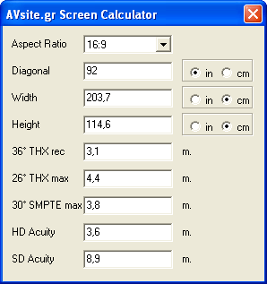

Με αφορμή το θέμα Aπόσταση θέασης lcd/plasma tv, έφτιαξα ένα προγραμματάκι που όχι μόνο δίνει απάντηση στο ερώτημα των αποστάσεων αλλά υπολογίζει και τις διαστάσεις μιας οθόνης με δεδομένη τη διαγώνιο και τον λόγο πλευρών, κάτι που μπορεί να σας φανεί χρήσιμο σε εγκαταστάσεις, υπολογισμό χώρου, κλπ.
Το ερώτημα της ιδανικής απόστασης τίθεται πολύ συχνά, και η συνήθης απάντηση που δίδεται είναι "το πλάτος χ 2". Όπως θα διαπιστώσετε, αυτός ο μπούσουλας δεν απέχει και πολύ από την πραγματικότητα, πλην όμως το πρόγραμμα υπολογίζει με ακρίβεια βάσει διεθνών προτύπων, και είναι μια θαυμάσια ευκαιρία για να γίνει γνωστό το πως έχει προκύψει ο άτυπος αυτός κανόνας.
Το πρόγραμμα δεν χρειάζεται εγκατάσταση, απλά το σώζετε σε έναν κατάλογο της αρεσκείας σας και το τρέχετε όποτε το χρειάζεστε.
Το μόνο που ζητείται από εσάς, είναι η επιλογή του Aspect Ratio καθώς και η εισαγωγή της διαγωνίου που σας ενδιαφέρει. Όλες οι υπόλοιπες τιμές υπολογίζονται αυτόματα, κάθε φορά που μία από τις ζητούμενες παραμέτρους μεταβάλλεται.
Στο παράδειγμα του screenshot, έχω επιλέξει AR 16:9 και έχω εισάγει διαγώνιο 92". Το πρόγραμμα υπολόγισε το πλάτος και ύψος της οθόνης καθώς και διάφορες αποστάσεις. Οι αποστάσεις υπολογίζονται σύμφωνα με έρευνες σχετικά με το οπτικό πεδίο και αναφέρονται πάντα ως γωνίες θέασης. Το ζητούμενο είναι το όσο το δυνατόν μεγαλύτερο πλάτος της οθόνης, χωρίς όμως ο θεατής να αναγκάζεται να κινεί τα μάτια του δεξιά-αριστερά.
Ας δούμε αναλυτικά, κάθε μία από αυτές:
36o THX rec | Αναφέρεται στην συνιστώμενη κατά THX γωνία θέασης 36 μοιρών.
26o THX max | Σύμφωνα με την τυποποίηση THX, η πίσω σειρά καθισμάτων σε μία αίθουσα δεν θα πρέπει να έχει οπτικό πεδίο μικρότερο των 26 μοιρών.
30o SMPTE max | Αναφέρεται στη μέγιστη απόσταση κατά την τυποποίηση SMPTE καθώς η γωνία θέασης δεν θα πρέπει να είναι μικρότερη των 30 μοιρών.
HD Acuity | Μια πολύ ενδιαφέρουσα μέτρηση η οποία έχει να κάνει αποκλειστικά με τις ικανότητες μιας 10/10 όρασης, ανεξάρτητα από τυποποιήσεις. Η μέτρηση αυτή μας δίνει τη μέγιστη απόσταση πέραν της οποίας το ανθρώπινο μάτι δεν είναι σε θέση να διακρίνει διαφορές μεταξύ των pixels όταν το προβαλλόμενο υλικό είναι 1920x1080.
SD Acuity | Παρόμοια με την προηγούμενη μέτρηση με τη μόνη διαφορά ότι αναφέρεται σε υλικό 720x576.

Μπράβο! Πολύ καλό!
Μια ερώτηση: ο υπολογισμός γίνεται μόνο βάση της διαγωνίου ή μπορεί να γίνει και απο το πλάτος/ύψος της οθόνης;

Πολύ καλό! :bravo:
Μερικές προτάσεις:
-Καλό θα ήταν ο υπολογισμός να γίνεται και όταν δίνεις το πλάτος ή το ύψος της οθόνης που θέλεις
-Επίσης ένα μικρό help με εξήγηση όλων των όρων θα ήταν πολύ εύχρηστο (να μην χρειάζεται να ψάχνεις το τοπικ για να τα διαβάσεις)
-Τέλος όταν εισάγεις μια τιμή ο υπολογισμός να γίνεται και πατώντας το enter και όχι μόνο όταν κάνεις καπου αλλού κλικ με το mouse. Επίσης θα μπορούσε να υπάρχει και ένα κουμπί calculate.
Όπως και να 'χει είναι ένα πολύ χρήσιμο εργαλείο! :respect:

Απάντηση: AVsite Screen Calculator
<table border=1 cellpadding=2><tr><td>36<sup>0</sup> THX rec</td><td>Αναφέρεται στην συνιστώμενη κατά THX γωνία θέασης 36 μοιρών.</td></tr>
<tr><td>26<sup>0</sup> THX max</td><td>Σύμφωνα με την τυποποίηση THX, η πίσω σειρά καθισμάτων σε μία αίθουσα δεν θα πρέπει να έχει οπτικό πεδίο μικρότερο των 26 μοιρών.</td></tr><tr><td>30<sup>0</sup> SMPTE max</td><td>Αναφέρεται στη μέγιστη απόσταση κατά την τυποποίηση SMPTE καθώς η γωνία θέασης δεν θα πρέπει να είναι μικρότερη των 30 μοιρών.</td></tr><tr><td>HD Acuity</td><td>Μια πολύ ενδιαφέρουσα μέτρηση η οποία έχει να κάνει αποκλειστικά με τις ικανότητες μιας 10/10 όρασης, ανεξάρτητα από τυποποιήσεις. Η μέτρηση αυτή μας δίνει τη μέγιστη απόσταση πέραν της οποίας το ανθρώπινο μάτι δεν είναι σε θέση να διακρίνει διαφορές μεταξύ των pixels όταν το προβαλλόμενο υλικό είναι 1920x1080.</td></tr><tr><td>SD Acuity</td><td>Παρόμοια με την προηγούμενη μέτρηση με τη μόνη διαφορά ότι αναφέρεται σε υλικό 720x576.</td></tr></table>
Πρόταση: Τι θα 'λεγες να μπούνε αυτές οι περιγραφές ως tooltip στα αντίστοιχα πεδία, οπότε με mousover ο χρήστης να έχει ένα βασικό help?
edit: Με πρόλαβε ο Χρυσόστομος, αλλά τουλάχιστον έκανα την πρότασή μου λίγο πιο συγκεκριμένη :)

Δημήτρη και Χρυσόστομε, ευχαριστώ για τις προτάσεις σας. Εφόσον υπάρχει ενδιαφέρον, δεν έχω κανένα πρόβλημα να τις υιοθετήσω και να κάνω το Calculator πιο professional, μιας και γράφτηκε στο πόδι εχθές το απόγευμα.
Θα περιμένω 2-3 μέρες να μαζευτούν κάπως τα σχόλια, και μετά βουρ για την επόμενη έκδοση.
Μέχρι τότε, ότι σας κατέβει στο κεφάλι από βελτιώσεις, ελεύθερα!
