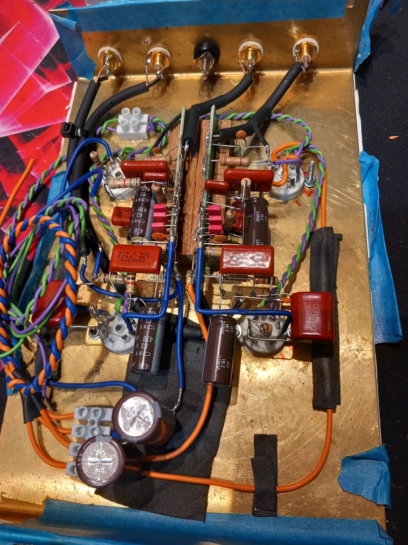

Με εχει πιασει νευρικο γελιο απο το πρωι.... απορω ,,, εχω φτιαξει πολλους ενισχυτες , δεν ξερω πως κολλησε το μυαλο μου ετσι... Γερναμε μαλλομ

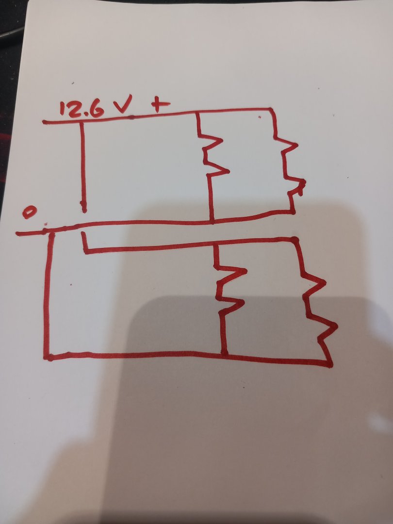

Τα εχω βαλει οπως οταν κοιταμε την βαση απο πανω Δηλαδη το 1 αριστερα ... View attachment 313699
Μιας και ξανασυνδεω τα νηματα λογο του λαθους , αυτη η συνδεσμολογια ενδυκνεται για το σχεδιο;; ( επειδη λεει AC ,,..)

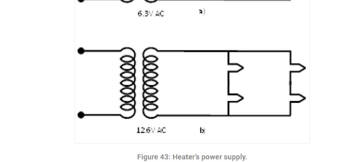

Το αρχικό σχέδιο δείχνει στα νήματα σταθεροποιημένο τροφοδοτικό 12,6 volts DC. Μάλιστα έχει και καθυστέρηση στην τροφοδότηση της υψηλής, που είναι ιδανικό για τις λυχνίες και την μακροζωία τους.
Αυτή είναι η καλύτερη συνθήκη για προενισχυτή με είσοδο λίγα χιλιοστά του volt.

Πηρα αυτον που μου υπεδειξε ο stenton και το τροφοδοτικο ειναι ακριβως αυτο του σχεδιου
PeterMeni
9.638
12.242
Οπότε μιλάμε για DC τάση στα νήματα. Πρέπει να ρυθμιστεί στα 12,6 volts.
Το κάθε νήμα του ενός τμήματος της λυχνίας πρέπει να τροφοδοτείται με 6,3 volts.
Αν τα βάλεις ανά δύο σε σειρά πας στα 12,6. Αυτό για μία λυχνία, δηλαδή δύο νήματα.
Εσύ έχεις συνολικά τέσσερις λυχνίες, δηλαδή οχτώ νήματα.

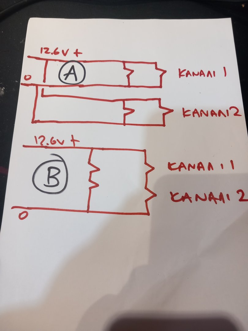

οποτε ετσι;
282
215
Τώρα είναι σωστό!
Χιλια ευχαριστω , σε ζαλισα , αλλα για μενα δεν ειναι μονο το αποτελεσμα , οτι δηλαδή θα εχω ενα καλο πιστευω προενισχυτη , ειναι η χαρα της δημιουργίας και οι γνωσεις που αποκτω καθε φορα , ειδικά μεσα απο τα λαθη . Βασικα ετσι το ειχα εξ αρχης , απλα σε λαθος ποδαρακια....... χαχαχα
