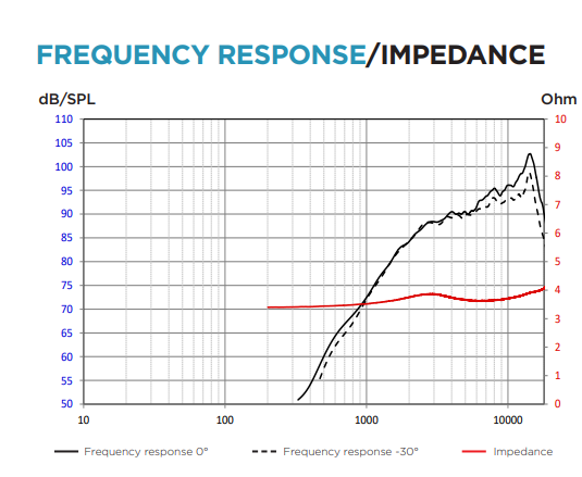

Πηρα Focal για να έχω ποιοτικό ήχο και τα tweeter του Focal ISU-165( ISU165 Universal coaxial kit - Focal | Focal ) έιναι ΑΘΛΙΑ!
Υπερτονίζουν υπερβολικά την περιοχή 12khz μέ 16kHz και προκαλούν πόνο στα αυτιά!

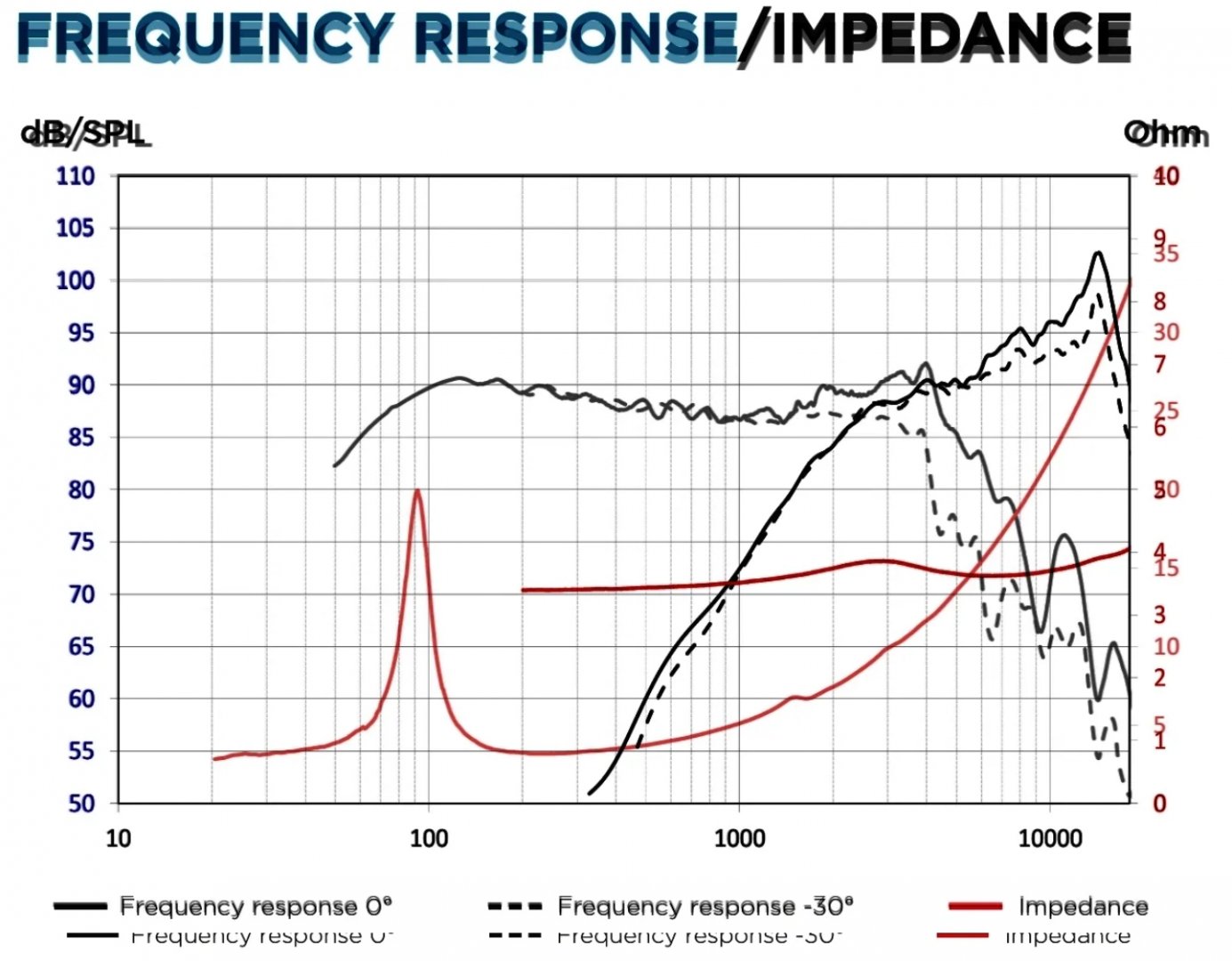

Πιο πανω ειχα βαλει την απόκριση των tweeter αυτη είναι η απόκριση midrange+tweeter απο τον κατασκευαστή

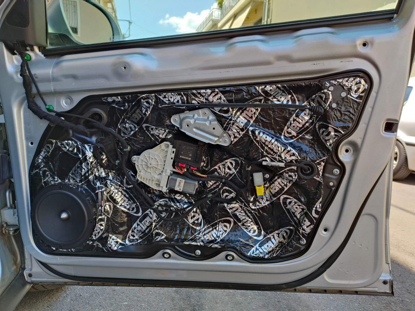

θέσεις μεγαφώνων στο αυτοκίνητο; πιο σημαντικό όλων για να δεις τι θα κάνεις μετά.
φωτογραφία καλύτερα και από τις δύο πλευρές

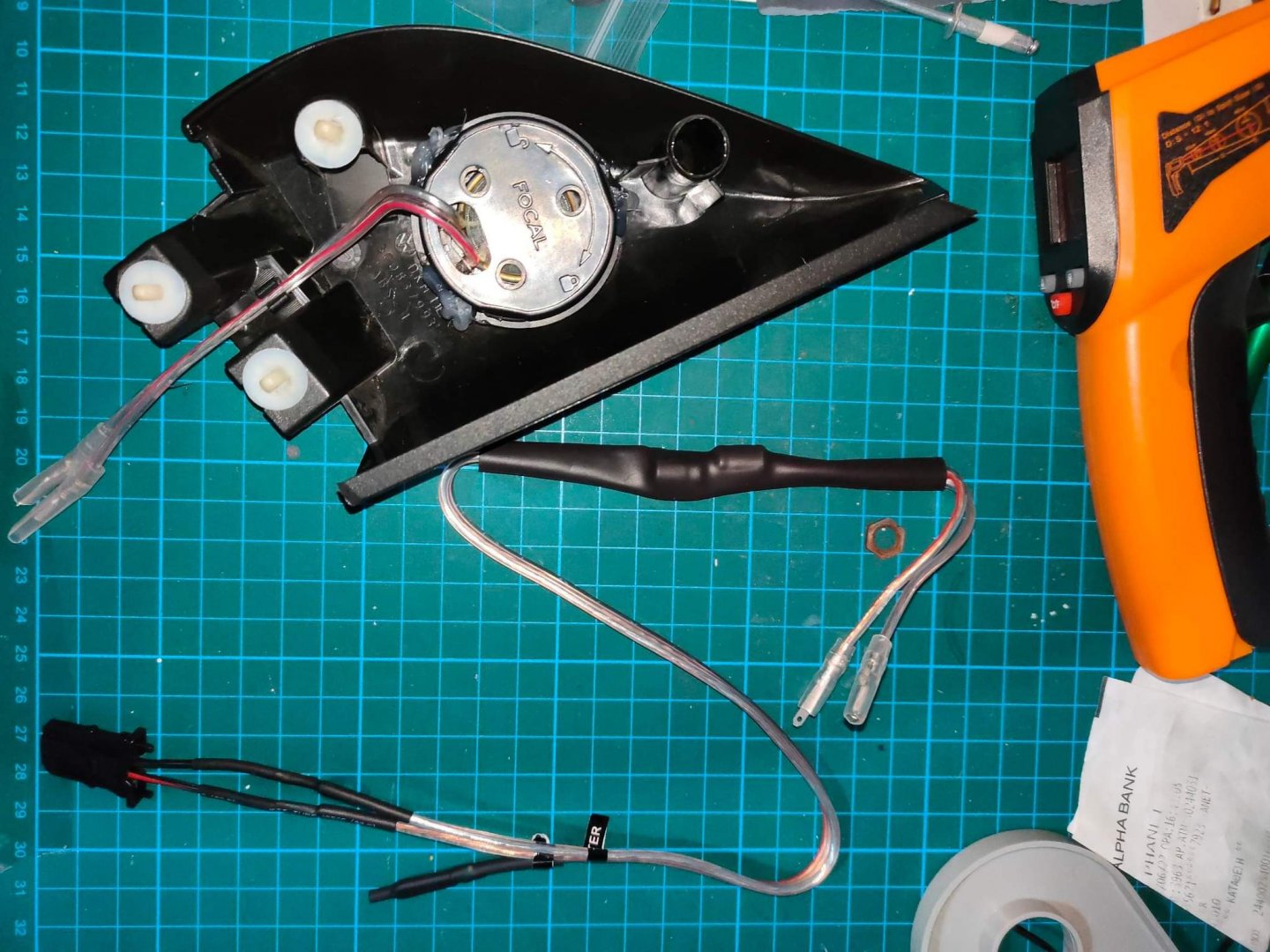

Το tweeter πρέπει να τοποθετηθεί τέρμα μέσα ώστε να μην δημιουργεί θάλαμο σαν σωλήνα. 3 περιπτώσεις υπάρχουν. Αν είναι οκ μιας και δεν το καταλαβαίνω από τη φώτο, δοκίμασε 3,3mf κι αν επιμένει τότε δοκίμασε να αλλάξεις την πολικότητα του. Τέλος βάλε ένα πηνιάκι στο + του midbass έως 0,5 διότι τα μεγάφωνα με phase plug τονίζουν την υψηλομεσαία περιοχή.
Πάντως για τόσο ωραία δουλειά στην πόρτα ίσως θα έπρεπε να πας σε καλύτερο σετ της focal η ότι άλλο.
