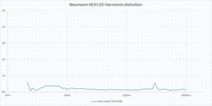

Προσωπική μου εκτίμηση, είναι ότι η Νιούμαν το τερμάτισε το θέμα, μάλιστα με την πρώτη παρουσία στο χώρο των ακουστικών.
Ούτε πολλά μπάσα, ούτε πολλά πρίμα, ούτε προβολικά μεσαία, τίποτα.
Απαραμόρφωτα όλα.
Πιθανολογείται να είναι τα πιο αναλυτικά και ουδέτερα ακουστικά εβερ, πραγματικά "γυαλιά" στην ηχογράφηση.
Διάβασα κάτι διθυραμβικές κριτικές από μαστεράδες, που άκουσαν με αυτά τα ακουστικά προβλήματα στην ηχογράφηση που δε μπορούσαν να ακούσουν με κανένα άλλο τρόπο, και διορθώνοντας με βάση όσα άκουσαν με αυτά, βελτιώθηκε το αποτέλεσμα αισθητά σε κάθε άλλο μέσο αναπαραγωγής, και λέω ας ανοίξω ένα θρεντ...

The more I used them, for example, the more I appreciated that what I heard initially as a flat and unexciting sound is actually just the absence of distortion. It's not only that these headphones exhibit an unhyped tonality: they also possess a cleanness that is unusual in closed-back phones. In particular, their ability to lay bare problems in the lower mid-range is uncanny. When I took mixes that sounded good on both studio monitors and my usual headphones and played them on the NDH 20s, I found myself noticing resonances, unevenness and mud that I hadn't previously been aware of; and when I put the same mixes back on my other systems after EQ'ing them on the NDH 20s, there was a real improvement. Likewise, despite their relatively muted tonality, they proved a reliable aid to spotting vocal sibilance and other issues further up the frequency spectrum.
So, yes, the NDH 20s take some getting used to, but that's because they are so ruthlessly focused on what's useful rather than what's fun to listen to. And this is the quality that makes them pretty much unique.
Πραγματικά μόνιτορ.
Γυαλιά στην ηχογράφηση.
Θα τα ακούσεις όλα. ;)

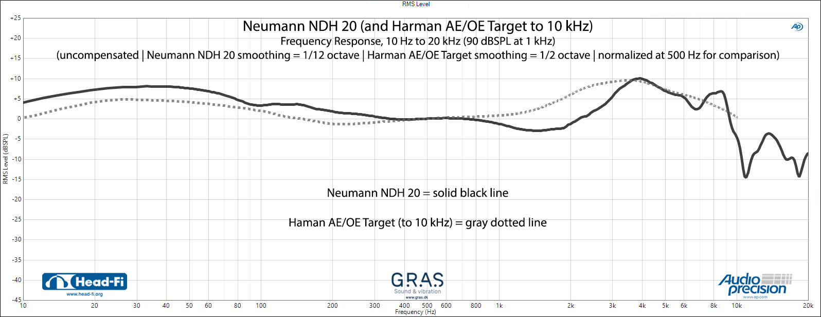

Για το neumann:
Feels like an attempt at Harman but ultimately missing the mark in the midrange tuning.
