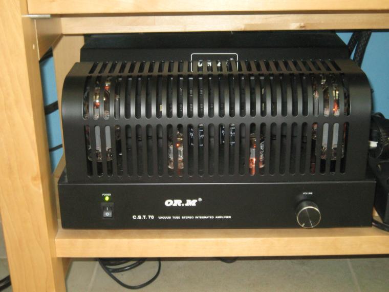

Πριν από 9 μήνες αγόρασα μεταχειρισμένο τον ORM CST 70 και αντικατέστησα τον ολοκληρωμένο Nikko NA-790.
Ο συγκεκριμένος ενισχυτής παρόλο που είναι τελικός έχει και ένα προενισχυτικό στάδιο με ποτενσιόμετρο για την φωνή οπότε πωλείτε και σαν ολοκληρωμένος. Εδώ Ελλάδα υπάρχει σαν Dynavox VR-70.
Πριν από την αγορά του τον δοκίμασα για αρκετές ημέρες στον χώρο μου με την τότε υποδομή που διέθετα.
Μπορώ να πω ότι με εντυπωσίασε το πώς έπαιξε σαν πρώτη φορά με το απαραίτητο ζέσταμα που χρειάστηκε να γίνει. Ο ενισχυτής φορούσε τις μαμά κινέζικες 4x EL 34 & 2x ECF 82. Αυτό που παρατήρησα γρήγορα ήταν ότι από οποιαδήποτε πηγή και να έπαιζα, ο ήχος είχε μία μουντάδα λές και υπήρχε ένα σεντόνι απλωμένο πάνω από τα ηχεία σαν να έλειπε η καθαριότητα και αρκετά πρίμα. Παρόλα αυτά τον αγόρασα και με την προϋπόθεση ότι θα προμηθευτώ έναν προενισχυτή στο μέλλον(Bass-Treble). Μέχρι την αγορά του πρό εμένα με έτρωγε κάτι μέσα μου για αλλαγές μετά από διάβασμα στο ιντερνέτ που λέγανε για το μηχανάκι ότι μετατρεπόταν σε απίστευτη μηχανή μετά από τις απαραίτητες αλλαγές σε τροφοδοτικό και σε καίρια σημεία εσωτερικά........
Μετά από επικοινωνία που είχα με τον Πέτρο(petermeni)(Θεός), με διαβεβαίωσε ότι όντος μετατρέπετε σε πολύ καλό μηχανάκι για τα λεφτά του...... και πόσο μάλλον εγώ που τον πήρα σχεδόν καινούργιο και κάτω της μισής τιμής. Ξεκίνησα μετά από συμβουλές του Πέτρου και προμηθεύτηκα πυκνωτές-αντιστάσεις-μπόρνες- διόδια(σούπερ) &&& και ξεκίνησα δουλειά.
Λοιπόν η βοήθεια του Πέτρου ήταν καθοριστική αφού ούτε εγώ είχα πολύ χρόνο αλλά έφερνα και τον χρυσό Πέτρο από το σπίτι του 5 στενά ποιο κάτω από το δικό μου, και συμβούλευε. Μερικές φορές έβαζε το χεράκι του και έκανε αυτός την δουλειά και λέμε ξέρει την δουλειά......χεχεχε. Μέχρι που φτάσαμε και απενεργοποιήσαμε το στάδιο με το ποτενσιόμετρο φωνής και τον πρώτο καιρό έπαιζα μουσική μέσω HTPC ή του CD και η αυξομείωση της φωνής δεν ήταν ότι καλύτερο, όλα αυτά μέχρι να πάρω προ.
Η πρώτη εντύπωση που έλαβα με το πρώτο παίξιμο ήταν σίγουρα ότι είχα άλλον ενισχυτή, το σεντονάκι που λέγαμε πήγε περίπατο και μέχρι στιγμής το πράγμα είχε καθαρίσει......

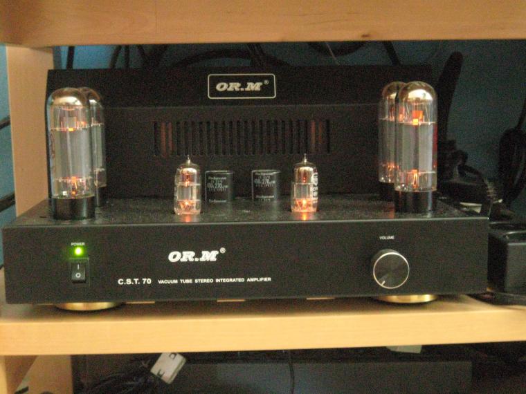

Μέσω ebay σε ένα τύπο που πουλούσε παλιά αντικείμενα από πόστερ μέχρι λαμπατέρ βρήκα σφραγισμένες στο κουτί τους Tesla ECF-82. Μεταφορικά και λάμπες κανα 20ρικο...... βούρρρρ τις έφερα και τις έβαλα...... εν συγυρίσει με τις κινέζικες καλύτερο μπάσο όχι τεράστιες διαφορές αλλά καλύτερες σίγουρα. Να πω ότι οι κινέζικες όσες ώρες και να έμενε ανοιχτός ο ενισχυτής παρέμεναν απλά ζεστές, ενώ οι Tesla καυτές.
Τώρα, επειδή το σαράκι είναι κακό και θέλει το καλό μας...... μπήκα στοWatford Valves(μετά από αρκετά thread εδώ μέσα) και η αναζήτηση ξεκίνησε.
Προμηθεύτηκα τις JJ KT-77 & Mullard ECF-82.
Για να μην υπάρξει χάος τοποθετήθηκαν με σειρά και έγιναν αρκετές δοκιμές σε συνδυασμό μεταξύ τους. Ξεχώρισαν αμέσως οι διαφορές των EL-34 και KT-77, Γρήγορα κατάλαβα ότι μένω με τις KT-77. Το δίλημμα ήταν μεταξύ της Tesla και Mullard. Tesla περισσότερες μεσαίες και όχι τόσο καλό μπάσο εν σύγκριση με την Mullard, αλλά σε Rock μουσική υστερούσε, σε Γερμανική ψυχεδέλεια(Krautrock)που είναι το στυλ μουσικής που μου αρέσει να ακούω, προτιμώ τις Tesla, Αλλά θα πω ότι με τις Mullard παίζω τα πάντα χωρίς να με ενοχλεί κάτι οπότε οι μουσικές αναζητήσεις που έχω πάντα, με έκαναν να εγκατασταθούν μόνιμα οι Mullard.
