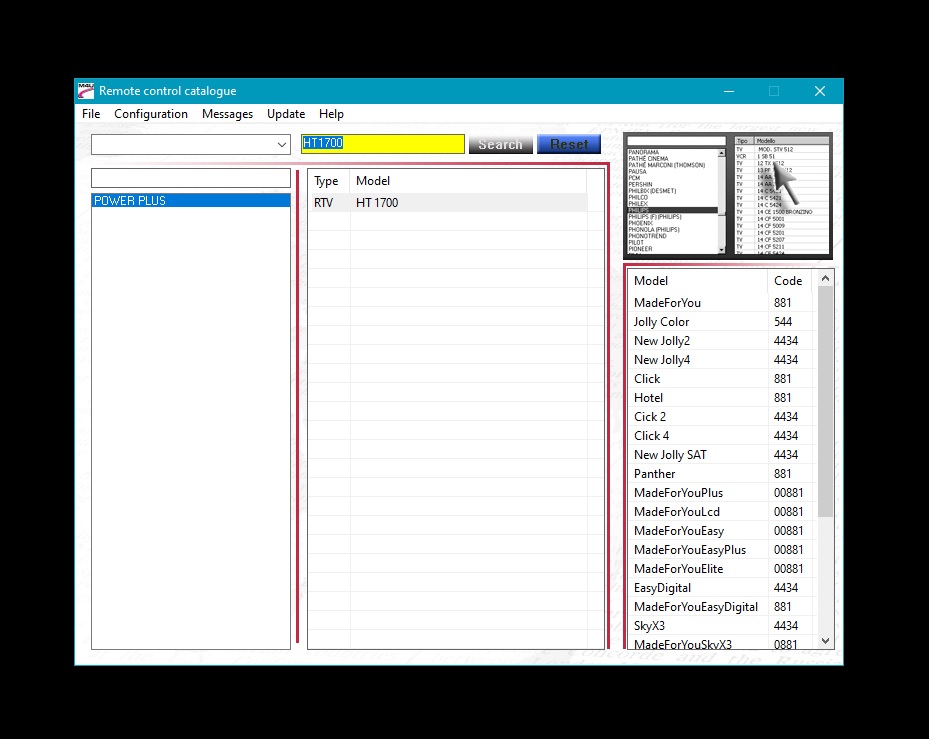

Έχω αυτό για την TV εδώ και 10 χρόνια και παίζει σαν καινούργιο. Είναι προγραμματιζόμενο για εως 4 συσκευές και θα χρειαστείς το μάτι προγραμματισμού που κάνει άλλα 5-10€.
Κοίταξα τις συσκευές που έχουν στον κατάλογο και έχει το ΗΤ1700 (βλ screenshot).
Στο site τους JollyLine (gbs-elettronica.it) έχουν και με προγραμματισμό για λιγότερες συσκευές και κάποια που είναι WEB programmed.
Ρίξτους αν θες μιά ματιά.
