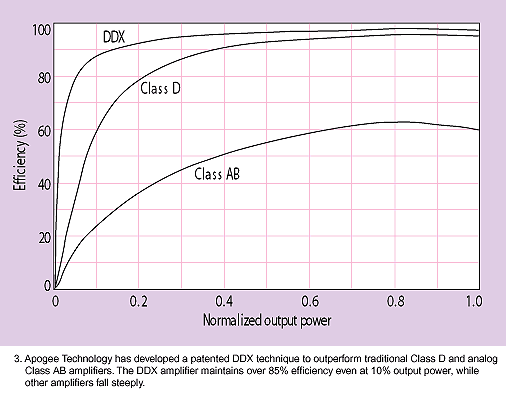

Αν αφήσουμε αυτό το κλάσμα ως έχει, ο συντελεστής εκφράζεται με έναν αριθμό μεταξύ μηδέν και μονάδας, ενώ αν το πολλαπλασιάσουμε επί 100, έχουμε το συντελεστή σε ποσοστό επί τοις εκατό – το ίδιο είναι. Αναλόγως της αρχής και της τάξης λειτουργίας του ενισχυτή, ο συντελεστής απόδοσης κυμαίνεται από περίπου 25% στους ενισχυτές τάξης Α, έως 92-95% στους ενισχυτές PWM, αυτούς που είθισται να λέμε και ενισχυτές «τάξης D». Αυτοί οι ενισχυτές έχουν πολύ υψηλή απόδοση, δηλαδή, από την ισχύ που καταναλώνουν, ένα πολύ μεγάλο μέρος είναι η αποδιδόμενη ισχύς – άρα αποδίδουν λίγη θερμότητα, δηλαδή ο αριθμητής του κλάσματος είναι πολύ μεγάλος σε σχέση με τον παρονομαστή, κι αυτό συμβαίνει για συγκεκριμένους λόγους, που δεν είναι της παρούσης.
