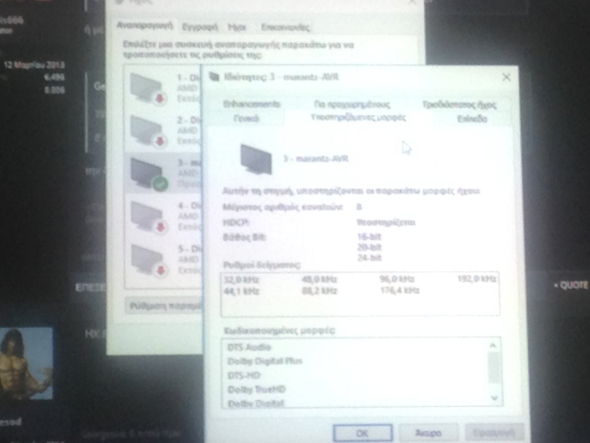

[DOUBLEPOST=1518045683][/DOUBLEPOST]το hdmi στο pc σε τι δειγματοληψία το έχεις ?

την δειγματοληψία του hdmi δεν μου είπες...που την έχεις?
38.105
77.940
ΗX 850 corsair δεν νομίζω ρε συ. δειγματοληψία του hdmi που είναι αυτό;
να νομίζεις...όλα χτυπάνε. δειγματοληψία εννοώ αυτο..ποσά khz & bit την έχεις;

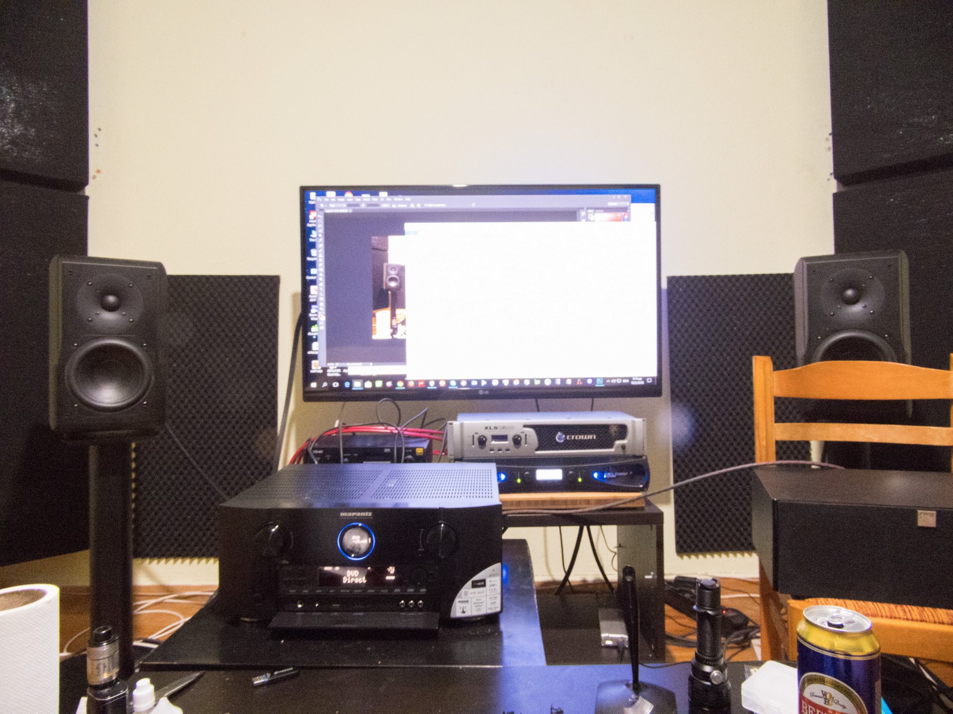

Tελικά μετά από δοκιμές κατάλαβα ότι είναι πρόβλημα γείωσης μάλλον. Μόλις κουμπώσει rca στον 7012 είτε προς τον τελικό είτε από - προς το dac - pro, βγαίνει αυτός ο σπαστικός θόρυβος. Πως το λύνουμε οεο; Δίνοντας ρεύμα στον 7012 από άλλη πρίζα;
5.284
6.434
H γειωση του πικαπ,εδω ειναι με βυσμα ,ενα καλωδιο μεχρι τη γειωση της πριζας,μιας και δεν εχει στην εξοδο ρευματος τετοια .
2.576
4.326
Update: Τελικά λύθηκε το θέμα δίνοντας στο pc ρεύμα από άλλη μπρίζα.
