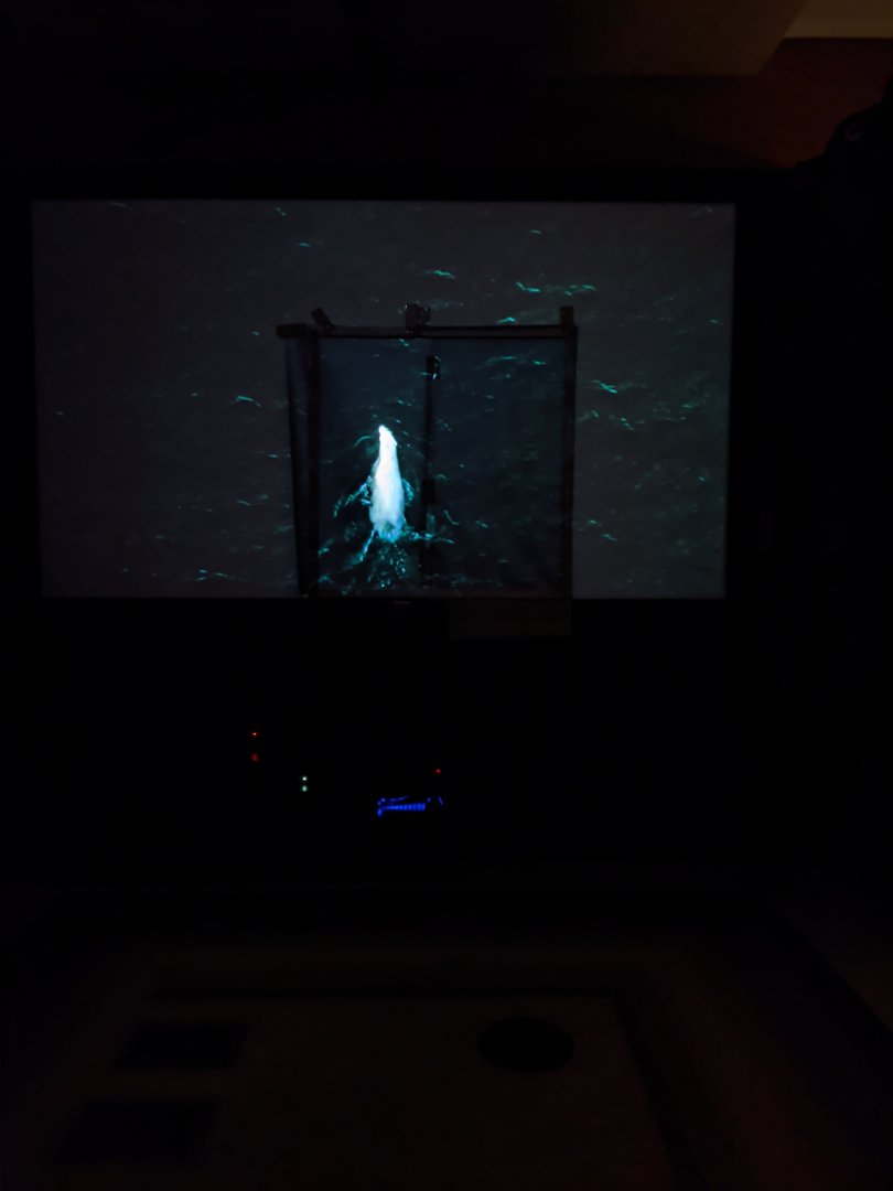

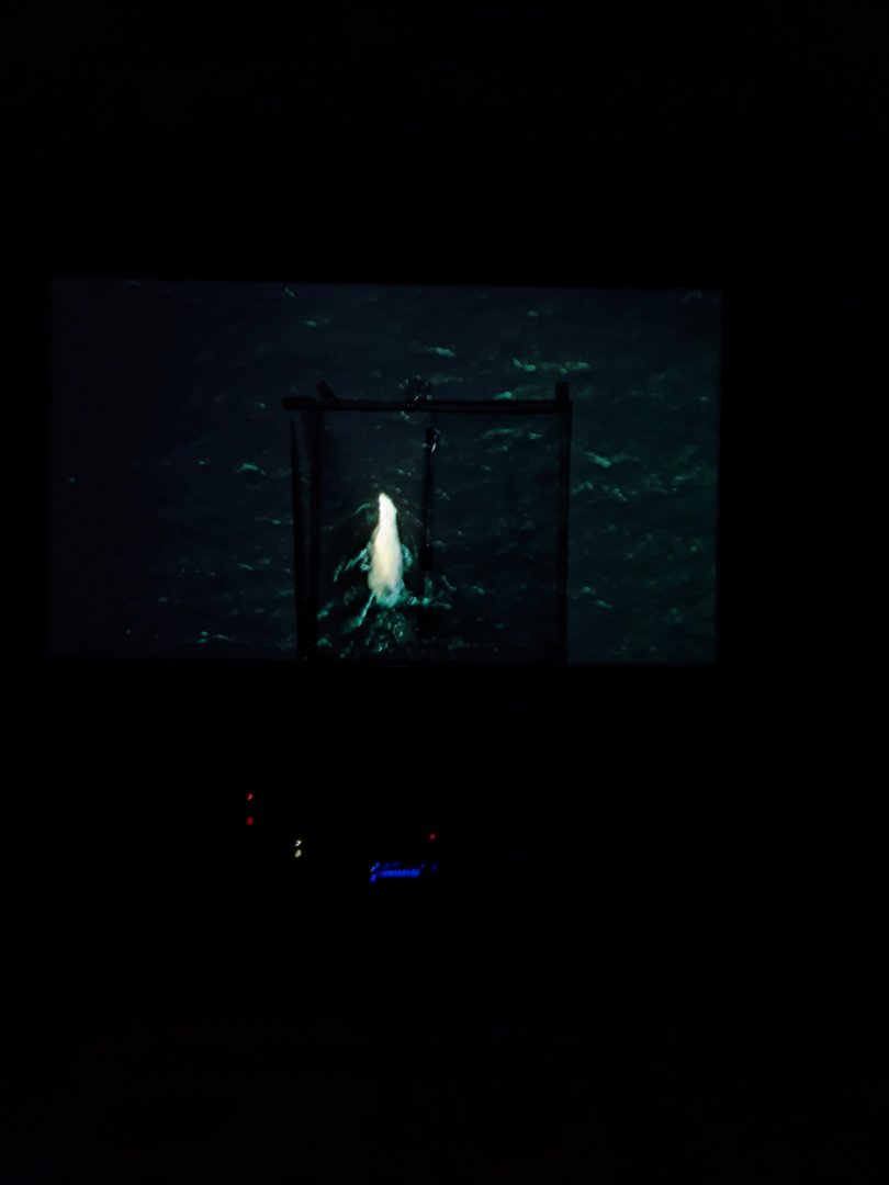

Με ετρωγε η ιδεα alr ηχοπερατης ,ετσι και παραγγειλα δειγμα ηχοπερατης (εδω θα δειτε συγκριτικα με αλλο κολλητα απλο δειγμα μη ηχοπερατης alr,το αριστερο ειναι το μη, με φοντο τη λευκη ηχοπερατη σε 3 συνθηκες φωτισμου,υψηλου,μετριου,συσκοτιση)
IMG_20210107_210331.jpg IMG_20210107_210133.jpg IMG_20210107_210220.jpg φυσικα η ιδια εταιρια και παραγγειλα το microperforated alr υφασμα κρατωντας το ιδιο πλαισιο ,να πω οτι το τεντωμα εδω ειναι πολυ ευκολοτερο λογω pvc.
Στο δια ταυτα, εχει ελαττωθει το γκειν λιγο , αλλα εχει κερδισει στο τελικο κοντραστ ...

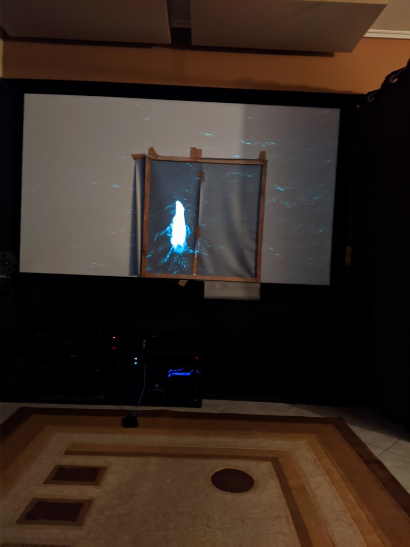

εδω με φουλ υπερεκθεση η φωτο για να φανει η διαφορα , εχω χωρισει σε τρια μερη το καδρο.
Αριστερα ειναι με nd2 φιλτρο, κεντρο το δειγμα, δεξια η λευκη σκετη...
Εδω βλεπουμε οτι το nd2 φιλτρο κοβει εξισου φως και δεινει το ιδιο κερδος μαυρο ,αρα κοντραστ παραμενει το ιδιο.
Ενω η alr βοηθα το μαυρο εξαιρετικα χωρις να στερει σημαντικα του λευκου...

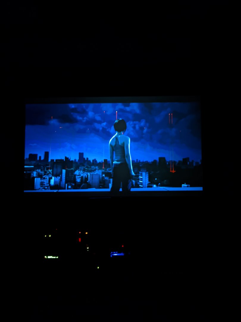

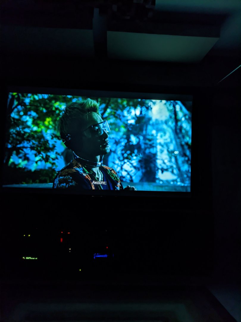

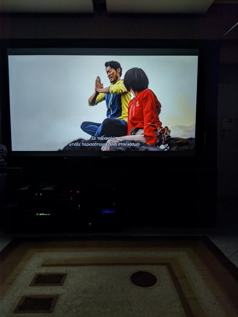

IMG_20210213_204453.jpg IMG_20210213_220924.jpg IMG_20210213_222330.jpg Η πρωτη φωτο ειναι μαυρη μαυριλα , η δευτερη αρκετα σκοτεινη και η τριτη φωτεινη , λοιπον στις δυο πρωτες απογειωνει την εικονα ενω στην τριτη οπου στα φωτεινα του ουρανου φαινονται οριακα αχνα σαν λερωμα οι τρυπες ...αποσταση θεασης ~3.60.
Αυτα φορωντας τα γυαλια και με οξυτητα ~11/10 χωρις παιζω στα ~9/10 λιγοτερο αλλα ακομη ορατες.
Εαν δε παρατηρω κυνηγωντας να βρω ατελιες και εστιαζοντας στους πρωταγωνιστες δε γινεται ορατο κατι ,δεν παρατηρησα moire ουτε χοτ σποτ ...αλλωστε αυτα εγω τα βλεπω μονο οι υπολοιποι ...ξερετε... :laugh:
Θα βιωσω λιγο καιρο να δω πως θα συνηθισω και εαν θα με ενοχλει ,θα ζυγισω τα συν και πλυν και θα δω.
Εαν ειχα προβολεα επιπεδου jvc δε θα το συζητουσα για τη λευκουλα ασσουλα μου...🥰
