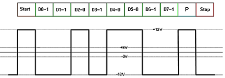

Στην ασύγχρονη σειριακή επικοινωνία έχουμε 1 start bit , 7 ή 8 data bit, 1 parity bit και 1 stop bit. Σύνολο 10 ή 11 bit / sec.
Οταν λέμε λοιπόν 56 Kbit αυτό μεταφράζεται σε 56.000 bit το δευτερόλεπτο που αν διαιρεθεί με το 10 πχ , βρίσκουμε το πραγματικό ρυθμό χαρακτήρων ή Bytes / sec, δηλ 5600 bytes /sec ή 5,6 Kbytes/sec, που αυτή είναι και η μέγιστη θεωρητική ταχύτητα λήψης, γιατι σε μία απλή αναλογική τηλεφωνική γραμμή έχουμε και πολλά errors, με συνέπεια να ξαναστέλνονται τα δεδομένα.
