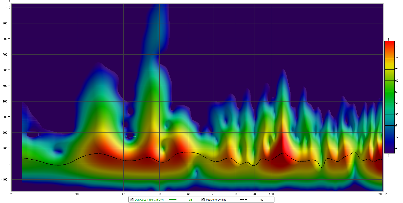

Σε σύνδεση με τα προηγούμενα,ο κύριος λόγος για τον οποίο απορρίφθηκε το υψιπερατό κροσάρισμα με τα sub πλευρικά τοποθετημένα φαίνεται στο παρακάτω spectrogram:
Χρονική ευθυγράμμιση μεν στη ζώνη γύρω από τα 80 Hz αλλά αναστάτωση σε κατώτερες ζώνες με απότομη υποχώρηση κάτω από τα 35 Hz...
Ανήκει αυτή η περίπτωση στις εξαιρέσεις όπου με την επιλεγείσα χωροταξία και με τις προοριζόμενες στάθμες ακρόασης να επιτρέπουν τέτοια απόφαση, τα main σε αμφιπολικό array έβγαζαν μόνα τους ομαλότερη την απαιτούμενη ενέργεια στις χαμηλές... Αυτό για να βλέπουμε ότι δεν υπάρχει τυφλοσούρτης κατά την εγκατάσταση δικαναλικού τουλάχιστον setup.

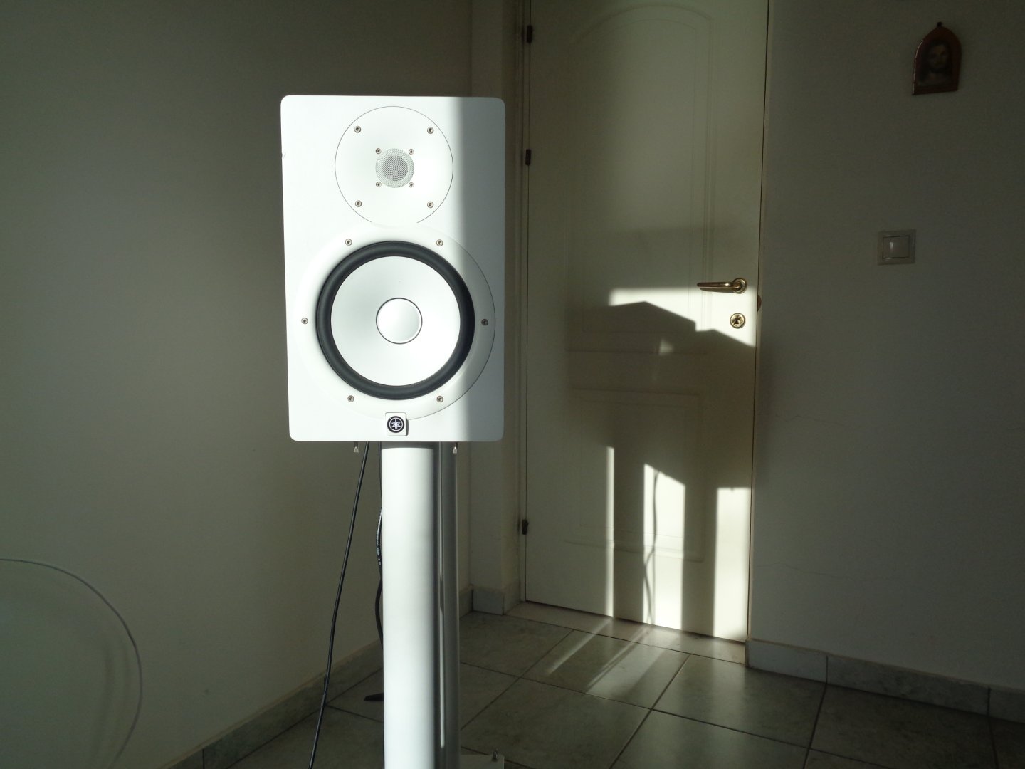

Υπάρχει όμως και προέκταση στην όλη ιστορία... Ύστερα από κάποιες μέρες ακροάσεων είπα να δοκιμάσω βελτιστοποίηση στην ακροαματική επίδοση κάνοντας παρεμβάσεις ακριβείας πάνω στην τοποθέτηση των main ηχείων. Έπαιξα με αποστάσεις προς τα πλάγια τάξης 1-2 cm, περισσότερες μοίρες στο toeing-in , τελειοποίηση της γεωμετρικής ευθυγράμμισης ανάμεσα σε πρόσθιο και οπίσθιο σκέλος ανά κανάλι και τέλος με τους βιδωτούς αποστάτες από καθεμία βάση χαμηλώθηκε το ύψος σε όλα τα επιμέρους σκέλη κατά 4-5 εκατοστά του μέτρου...
Η τοποθεσία για καθένα εκ των sub έμεινε απαράλλακτη.
Διακρίνουμε στις παρακάτω φωτογραφίες το χαμήλωμα καθώς και την τελειότητα ευθυγράμμισης όπως φαίνεται χαρακτηριστικά η σιλουέτα της σκιάς πάνω στην επιφάνεια της πόρτας.
Επιστρέφοντας στις ακροάσεις διαπίστωνα ότι εκτός από τις ανώτερες οκτάβες ακούγονταν ακόμα καλύτερα και οι χαμηλές. Η διαφορά ήταν τόσο ευκρινής ώστε να συμπεραίνω πως έπρεπε να καταγράφεται σε λήψεις από τη νέα κατάσταση.

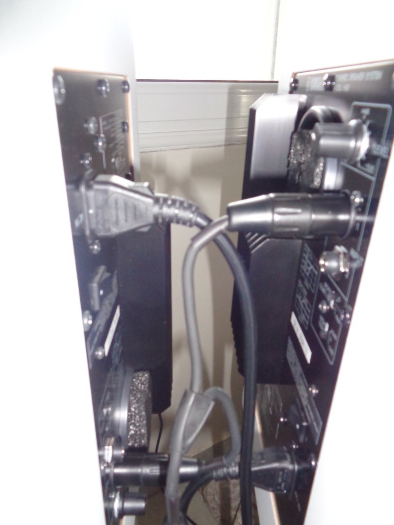

Ο ψυχαναγκασμός μου θα με οδηγούσε σε αναζήτηση καλωδίων σήματος/ρεύματος με γωνιακά βύσματα προς ελαχιστοποίηση της μεταξύ των ηχείων απόστασης. Θεωρώ ότι δε θα είχε ακουστή διαφορά, αλλά φευ...
16.959
55.125
Άριστα!
Ούτως ή άλλως οι ψύκτρες στην πλάτη καθενός ηχείου δεν θα επέτρεπαν προσέγγιση ανώτερη...

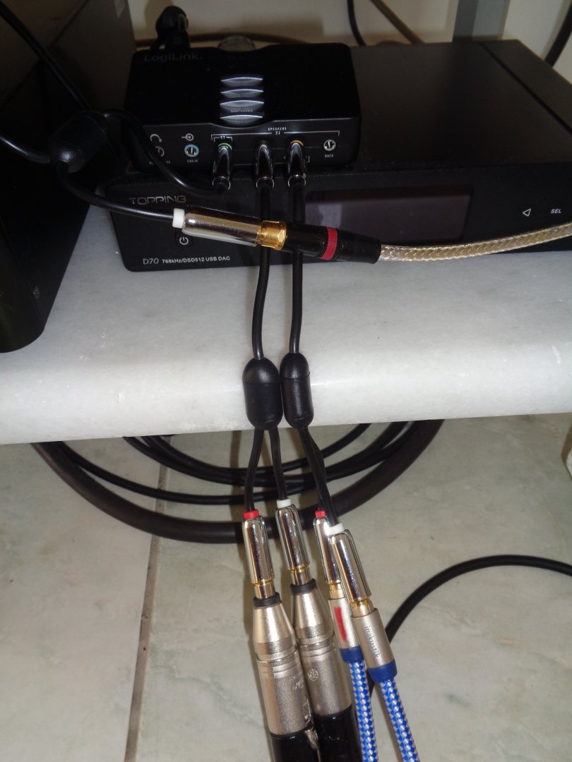

Είχα κάτι ανάλογο κατά νου αλλά περίμενα μια νέα παραγγελία καλωδίων για να το εφαρμόσω... Μετά από νέες ακροάσεις αποφάσισα ότι μπορώ να τα καταφέρω ακόμα καλύτερα στον τομέα των δυναμικών αντιθέσεων. Για να γίνει αυτό έπρεπε να κροσαριστούν τα μέλη του array υψιπερατά ως προς τα sub ώστε τα τελευταία ν'αναλαμβάνουν μόνα τους τη ζώνη 20-80 Hz. Για να γίνει αυτό χωρίς να πάνε σε πλευρικές θέσεις αλλά να έμεναν στις τωρινές - για τις οποίες ήξερα από προηγούμενες δοκιμές ότι θα ήταν οι βέλτιστες και γι αυτό το σχέδιο - χρειαζόταν ένα νέο μήκος από interconnect καλώδια (στα οποία θα γίνει αναφορά προσεχώς) , οπότε με την παραλαβή τους έγινε η νέα διαχείριση...
Ρόλο κόμβου που θα φρόντιζε με τον ενσωματωμένο του επεξεργαστή για την εφαρμογή κατάλληλων delays και φίλτρων κρος κρατά το Dynaudio 18S ευρισκόμενο δίπλα στην κεντρική θέση ακρόασης. Εκείνο θα τροφοδοτεί τα μέλη από καθένα κανάλι με τον διακλαδωτή να κουμπώνει τώρα απευθείας στα ηχεία όπως φαίνεται στην παρακάτω φωτογραφία :
Το δεύτερο όμοιο sub δεν παρεμβάλλεται στη διαδρομή του σήματος αλλά συνδέεται απευθείας σε προενισχυτική έξοδο αφού τα main θα έχουν ήδη δεχθεί delays από το κύριο sub. Διαφοροποιήσεις στην παρούσα κατάσταση είναι το υψιπερατό κροσάρισμα στα 80 Hz με το βαθυπερατό για τa sub τεμάχια στην ίδια συχνότητα και η μετάβαση του κύριου sub στην ίδια πολικότητα προς τα main αφού τώρα θα έπρεπε να δοκιμαστεί η τεχνική ιδιορρυθμικής ισοστάθμισης όχι πλέον ως προς τα main αλλά το δεύτερο τεμάχιο sub. Παρέμενε σταθερό για καθένα sub το ενσωματωμένο φίλτρο EQ σε 34 & 32 Hz αντίστοιχα Χάρη σε ελάχιστες λήψεις στη ζώνη 20-200 Hz βέλτιστο αποτέλεσμα ως προς τη ζητούμενη εξουδετέρωση ιδιορρυθμών προέκυψε με το δεύτερο sub να μένει σε διαφορά φάσης 180 μοιρών.

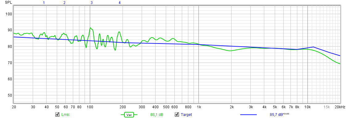

Στόχος ήταν να ΄΄βαράει΄΄ ακόμα εντονότερα στις χαμηλές οκτάβες το setup κι επίσης ν'ακούγεται ομαλότερα εκεί έστω και χωρίς ισοστάθμιση - η οποία κρινόταν υποχρεωτική πάντα έως τα 200 Hz στην πρότερη κατάσταση . Για να μην πολυλογούμε βλέπουμε παρακάτω την απόκριση υπό περιστρεφόμενο μικρόφωνο με τα επιμέρους κανάλια χωρίς ισοστάθμιση :
Ενδεικτικά εδώ η αντιπαραβολή του αριστερού καναλιού με καμπύλη-στόχο τύπου Bruel & Kjaer :
Στη συνέχεια η απόκριση συχνότητας με τα επιμέρους κανάλια εκπέμποντα μαζί ύστερα από ισοστάθμιση στη ζώνη 30-200 Hz :

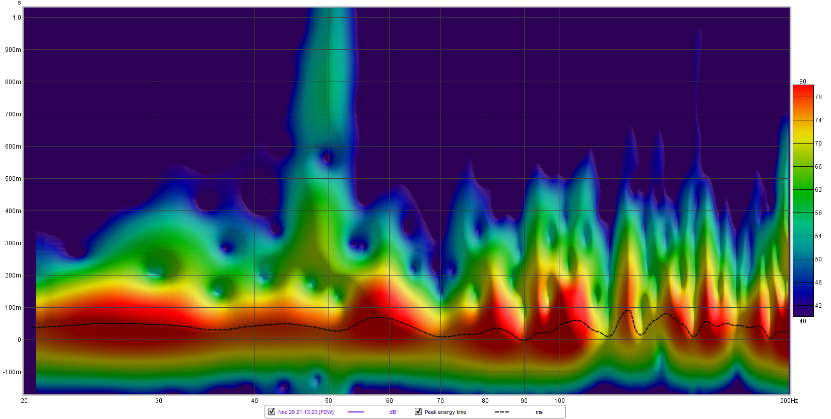

Παραστάσεις spectrogram από τη νέα κατάσταση...Άνω προ ισοστάθμισης και κάτω μετά την εφαρμογή EQ αποκλειστικά στη ζώνη 30-200 Hz :

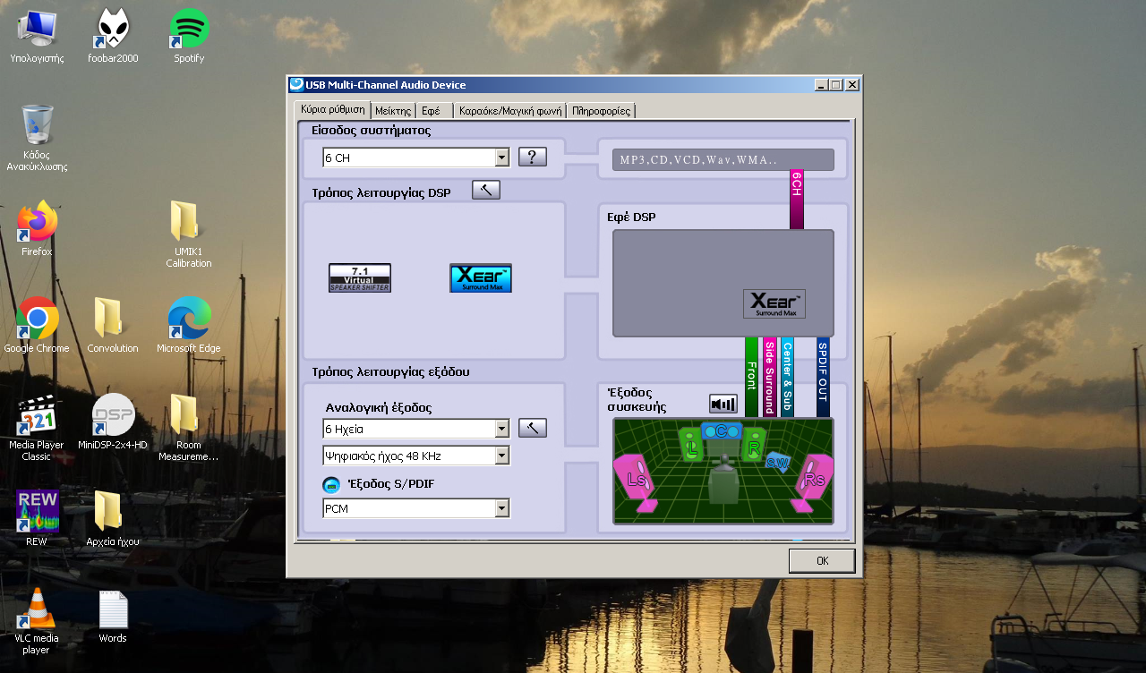

Διαπιστώθηκε τελικά ότι η κάρτα αυτή κάνει upmixing ενεργοποιώντας το φωτεινό εικονίδιο με το λογότυπο στο κεντρικό menu από το λειτουργικό της σύστημα ύστερα από φόρτωση των ειδικών driver.
Στην ανωτέρω παράσταση αναγράφεται στην είσοδο συστήματος επιλογή 6 καναλιών αφού τη δεδομένη στιγμή μεσολαβεί το upmixer του foobar ενώ σε άλλες εφαρμογές με δικαναλικό σήμα από την πηγή επιλέγεται πλήθος 2 καναλιών στην είσοδο.

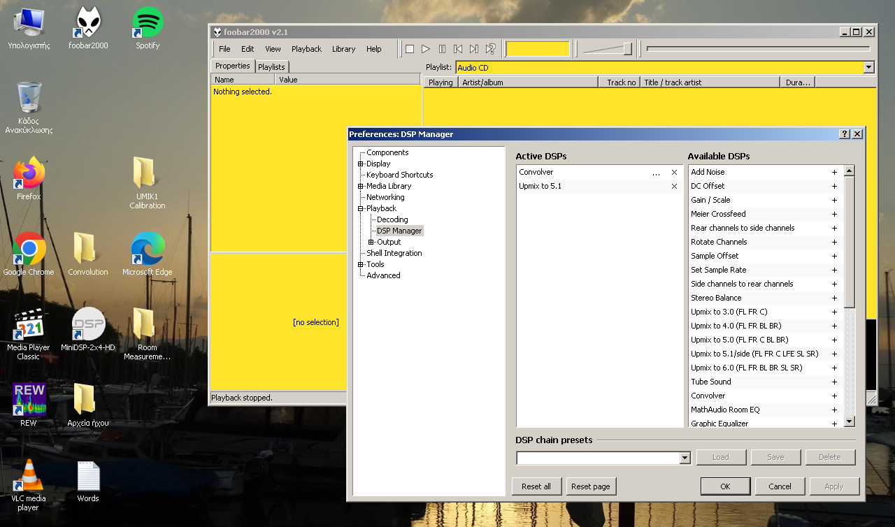

Τα μοναδικά εμπλεκόμενα φίλτρα είναι ένα για το linearization του κρος στους δορυφόρους κι εκείνο για τη χρονική ευθυγράμμιση του bass reflex - που συντελεί όπως έχουν εξηγηθεί οι παράγοντες εφαρμογής παράλληλα σε καλύτερο συγχρονισμό ανάμεσα σε sub & δορυφόρους - παραγόμενα μέσω rePhase
Όταν κάνει upmixing σε δικαναλικό σήμα από τον υπολογιστή ως streamer το αρχείο .wav με τα φίλτρα φορτώνεται στη μηχανή Συνέλιξης του APO Equalizer, ενώ με πηγή το foobar και παράκαμψη των Windows η δική του μηχανή Συνέλιξης πρέπει να προηγείται του upmixer στο DSP υπομενού.

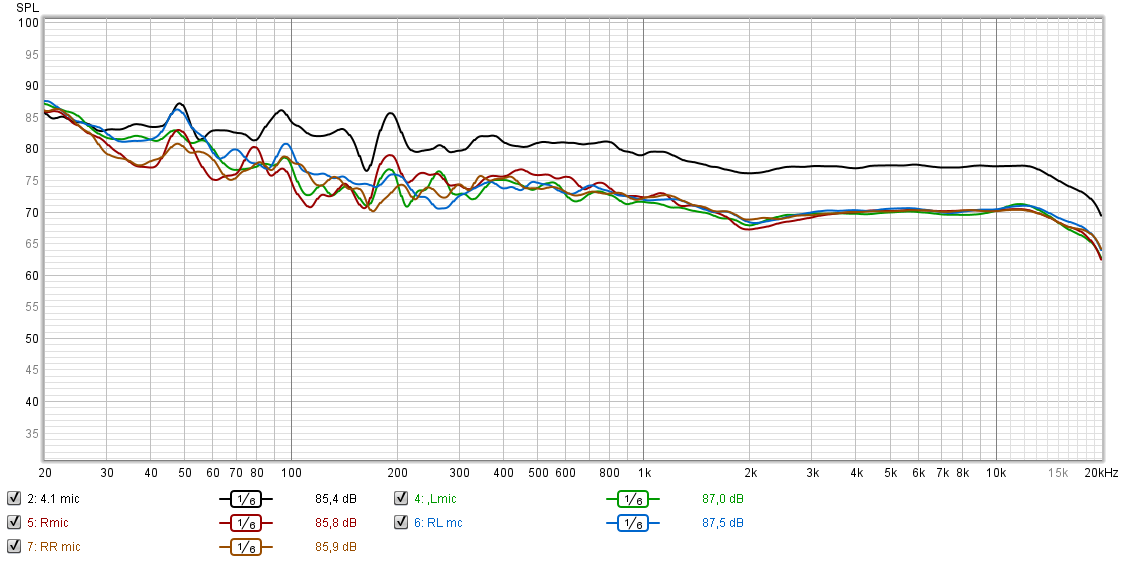

Οι αποκρίσεις συχνότητας με περιστρεφόμενο μικρόφωνο και χωρίς την παραμικρή ισοστάθμιση. Μαύρη καμπύλη το σύνολο των επιμέρους καναλιών και οι κατώτερες τα επιμέρους κανάλια με το sub αυτόνομα ενεργοποιημένο κατά τη λήψη του εκάστοτε καναλιού.
Spectrogram 20-200 στη ζώνη του MLP :
Οι δύο τοπικές ανωμαλίες με περιορισμένο εύρος δεν ξεχωρίζουν κατά τις ακροάσεις κι έχουν κριθεί αδιόρθωτες, με την πρώτη γύρω από τα 97 Hz να εμφανίζεται σε οποιοδήποτε τρόπο στησίματος των HS8 στο παρόν δωμάτιο.

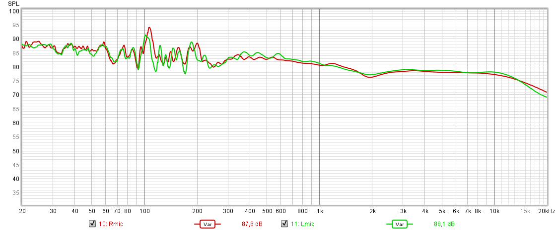

Η αντιπαραβολή όμως με όλα όσα έχουν αναρτηθεί προηγουμένως είναι αμείλικτη...
Κατά τα άλλα διακρίνουμε στην τρίτη οκτάβα σφρίγος το οποίο ουδέποτε επιτυγχανόταν με midfield στήσιμο των HS8 και υπό δικαναλικές συνθέσεις setup. Ανεξάρτητα από την αυθεντική σύνθεση του προγράμματος η προσθήκη επιπλέον πηγών άμεσης ηχητικής ενέργειας - εννοείται με τήρηση στοιχειωδών κανόνων ως προς την τοποθέτηση - εξομαλύνει τη μετάδοση της ενέργειας μέσα στο δωμάτιο. Φαίνεται και με λήψη σε θέση εκτός MLP :
Δεν θα μπορούσε να γίνει καλύτερη αναβάθμιση σε οποιοδήποτε τυπικό οικιακό δωμάτιο και setup... Επίσης δεν θα μπορούσε υπό καμία συνθήκη να προέκυπτε ανάλογο αποτέλεσμα με setup που θα βασίζονταν σε εικονικά ηχεία μέσω ανακλάσεων... Όπως κερδίζονται σε μια σύρραξη οι περιοχές με την έλευση στρατού ξηράς έτσι κερδίζεται και η ορθότητα κατά το στήσιμο με την έλευση πραγματικών ηχειακών πηγών.
