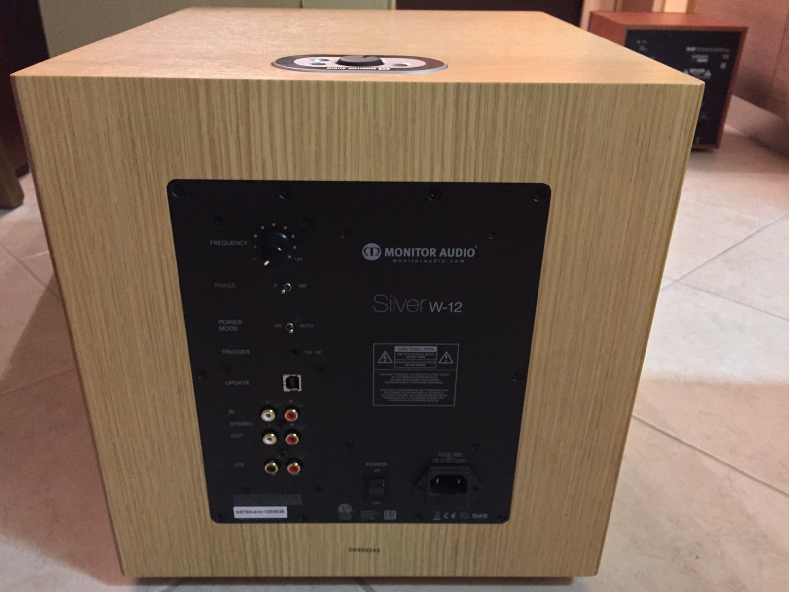

To Sub τερατάκι όπως το προηγούμενο αλλά εφόσον είναι 2 γενιές μετά έχει και αρκετές διαφορές. Στην συσκευασία εκτός από το ηχείο και τα γνωστά καλώδια – έντυπα – ποδαράκια έχει πλέον και μικρόφωνο για Calibration που κάνει μόνο του (APC το ονομάζει η Monitor Audio). Επίσης έχει και καλώδιο Trigger για σύνδεση με τον ενισχυτή για ποιο εύκολο On-Off.
Το σύνδεσα με μόνο RCA το όποιο πήρα καινούργιο της Supra Cables.Το παλιό RSW 12 το είχα με καλώδιο Y RCA της Oelbach. Σε αυτό το μοντέλο έχει όμως μονή είσοδο LFE και έτσι έπραξα όπως παραπάνω με το Supra Sublink.
Έκανα την διαδικασία APC με το μικρόφωνο και μάλιστα σε 3 θέσεις ακρόασης εφόσον το υποστήριζε.

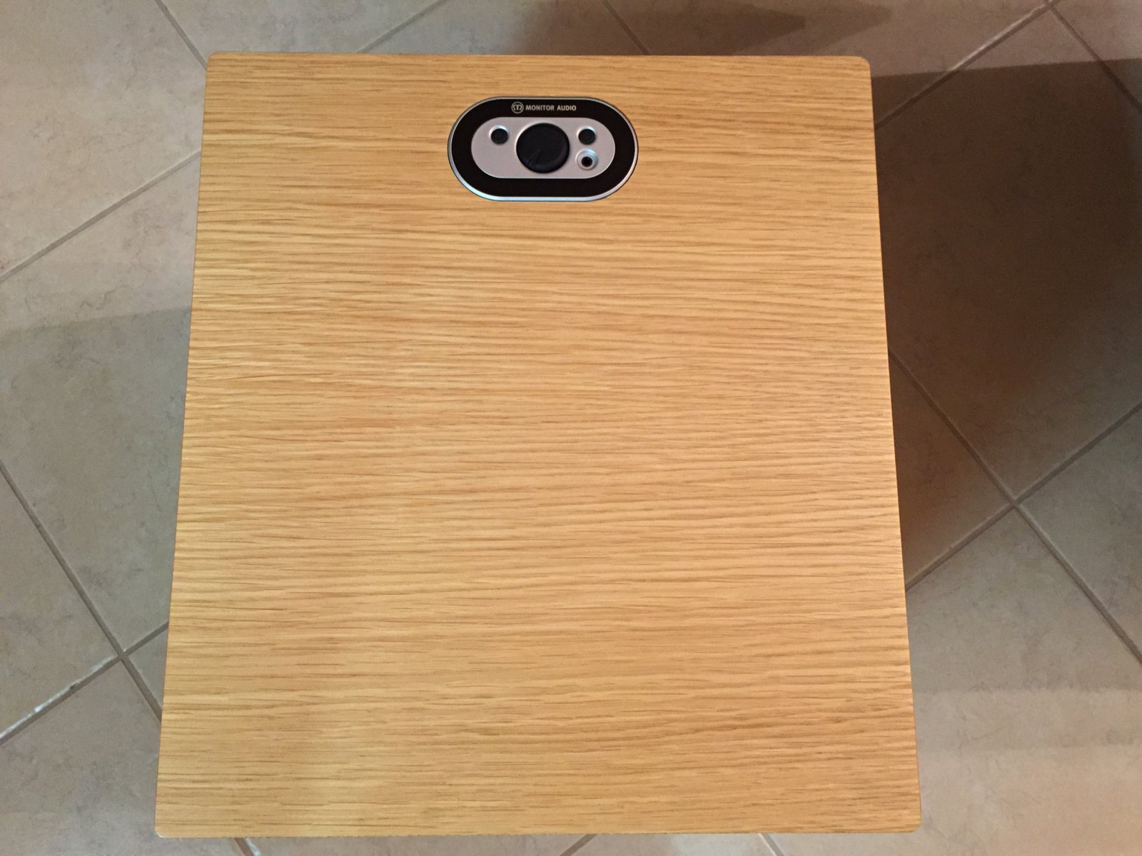

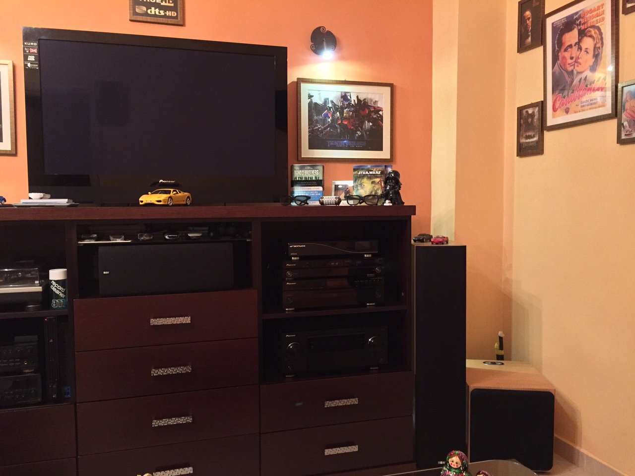

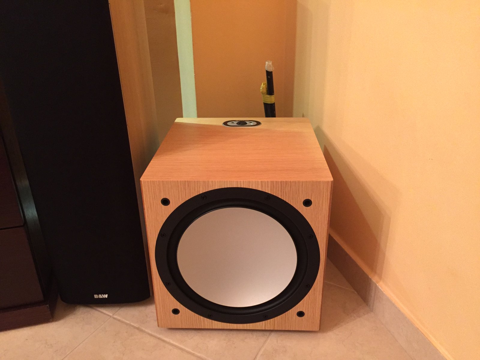

Κλείνοντας την Mini παρουσίαση του σας παραθέτω κάποιες φωτογραφίες από το ξεπακετάρισμα έως και την τοποθέτηση του στον χώρο μου.
Ελπίζω να σας αρέσουν και περιμένω τις εντυπώσεις-συμβουλές σας.
